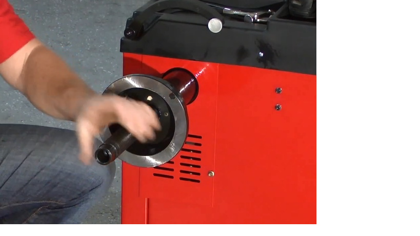

Prosím Vás,
nevíte, jak se jmenuje tohle zařízení, na které se nasazuje kolo a potom se upevní utáhnutím "kuželem"? Nepovedlo se mi na internetu najít správný název, potřeboval bych rozměry... včetně závitu... Děkuji...

Není to vyvažovačka kol?

Jmenuje se to upínací hlavice, závit záleží na výrobci, ale můžeš použít třeba M40x4, na ten pasuje tahle rychloupínací matice: http://www.perfektshop.cz/product/evert ... cce-37041/
Ale než na tu hřídel nasadíš kolo, musíš tam nejdřív dát centrovací kužel nebo adaptér, a někdy i další zvenku pod tu matici, záleží na typu disku.

faraon píše:Jmenuje se to upínací hlavice, závit záleží na výrobci, ale můžeš použít třeba M40x4, na ten pasuje tahle rychloupínací matice: http://www.perfektshop.cz/product/evert ... cce-37041/
Děkuji mockrát... za všechny informace... nikde jsem to nemohl zjistit, tedy pokud něco hledáte, ale sami nevíte co...
