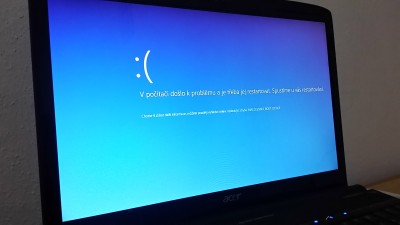

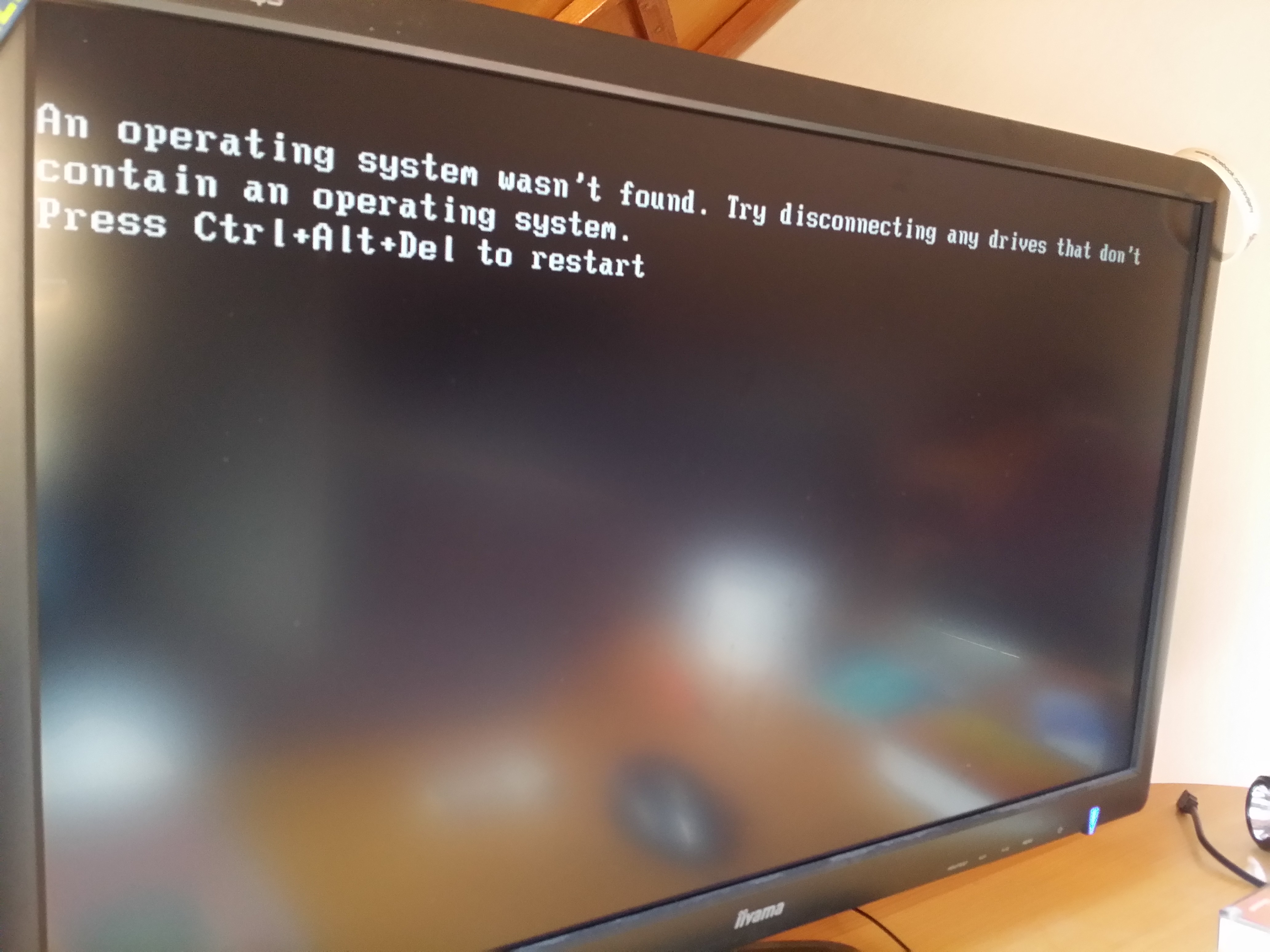

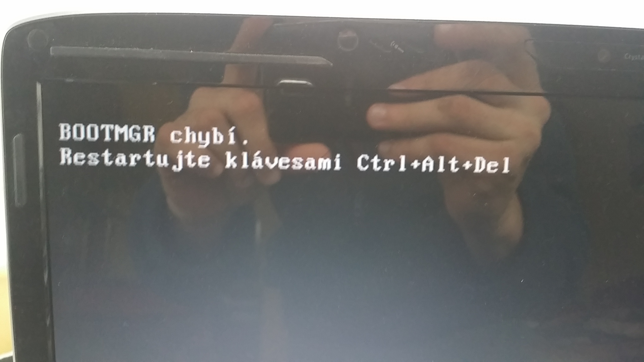

Potřeboval bych poradit chtěl jsem přeinstalovat OS tak jsem vzal hdd dal jsem ho do jinyho pc a formatoval když jsem ho dal zpátky a vlozil instalační cd tak se objelila hláska viz obrázek. Děkuji za odpoveď

Máš vložené instalační medium a nastavené bootování z něj?
Re: Problém při instalaci os
Ano
Odpoj disk a nech nabootovat pouze z instalačky, měla by naběhnout, pokud naběhne zapoj HDD (vypni PC a nabootuj znovu).
Aha tak kdyz nechám zapojenou mechaniku tak instalace naběhne ale když tam dám hdd tak zase ta hlaska :(
HDD máš přes SATA? Pokud ano, můžeš nechat najet instalaci z CD a HDD zapojit až za běhu. Nebo zkusit pohledat, jestli není opravdu někde špatně nastavené bootování, popřípadě zkusit instalaci z Flešky.
Když hdd zapojím po nabotování zas ho nevidím v instalaci

Co instalujes za Windows?
Obsahuje instalace Windows ovladace na SATA radic?
V pripade ze je to nejaka historicka verze jako Windows 7 tak tam ty ovladace nejspis nebudou a je treba je instalatoru podstrcit na flashce.

Super vyřeseno už se instalace rozběhla... teď ale stejny problém na jinem pc

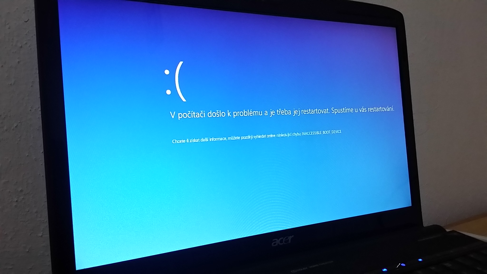

Tak jsem chtěl zrušit oddil na hdd a dopadlo to takhle
pravděpodobně jsi zrušil BOOTMGR na disku buď bude třeba opravit instalaci nebo přeinstalovat.

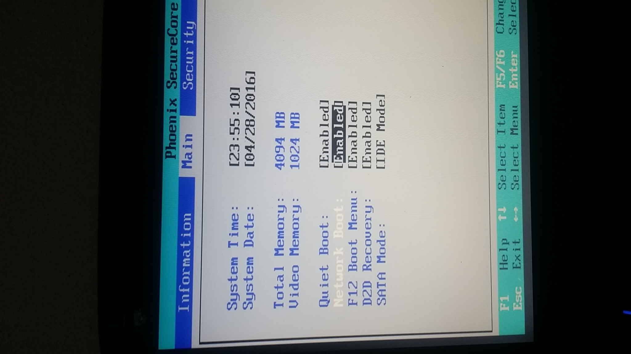

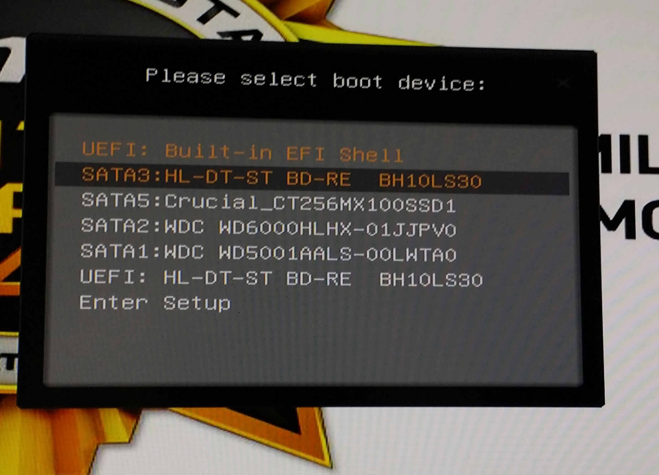

Poradí mě někdo jestli to mam dobře nastaveno na boot z cd ? Kdyz vyndat hdd tak se cd načte

Už jsem spustil win 10 ale naskočila dalši chyba

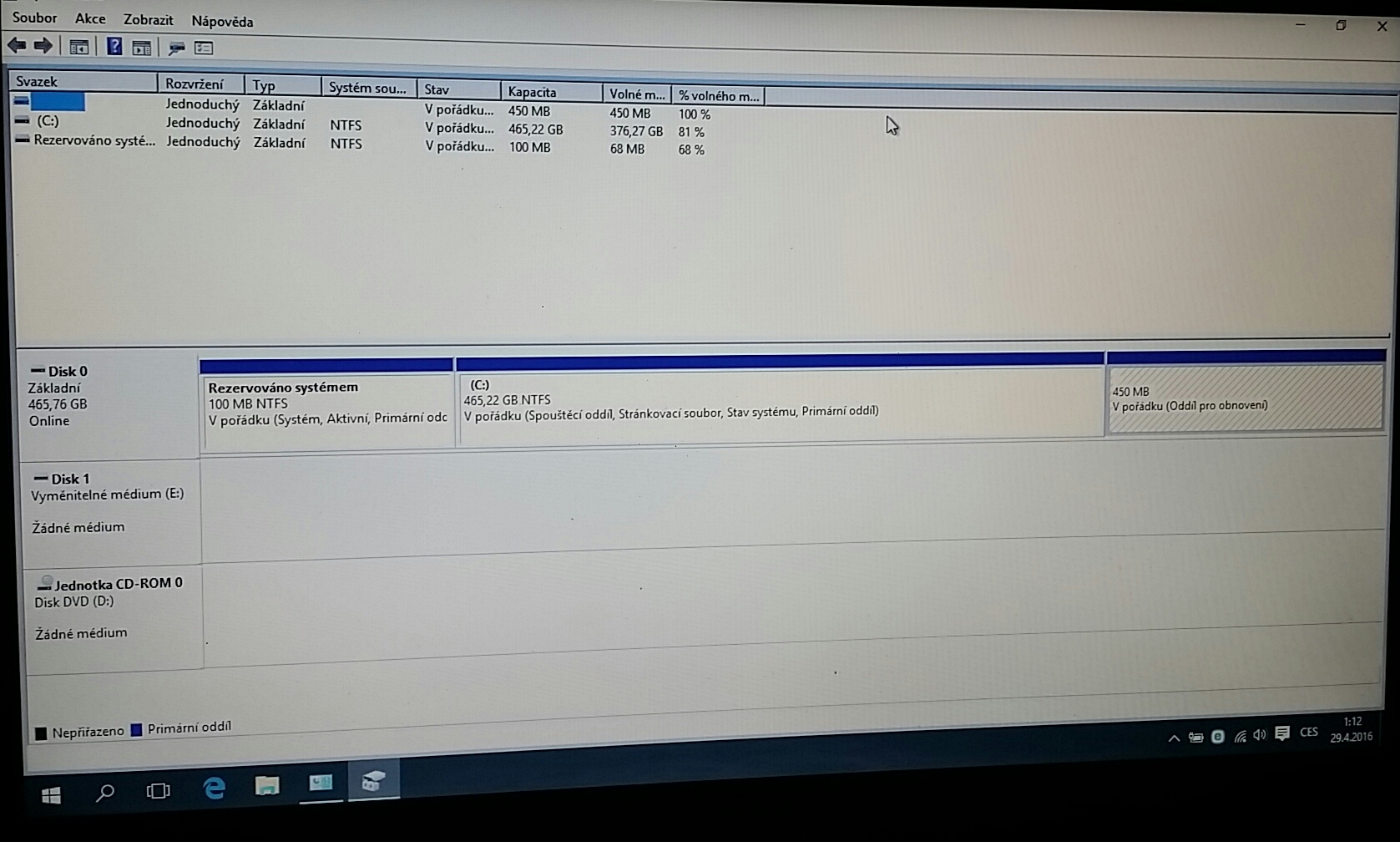

Už jsem spustil kompletně win 10 teď bych potřeboval poradit jak odstranit z jednoho diksu kde jsou win 10 a 7... odstranit ty win 7. Děkuji za rady :)

v průzkumníkovi pravym na céčko, vlastnosti, vyčištění disku, vyčistit systémové soubory, všechno zaškrtat a ok
