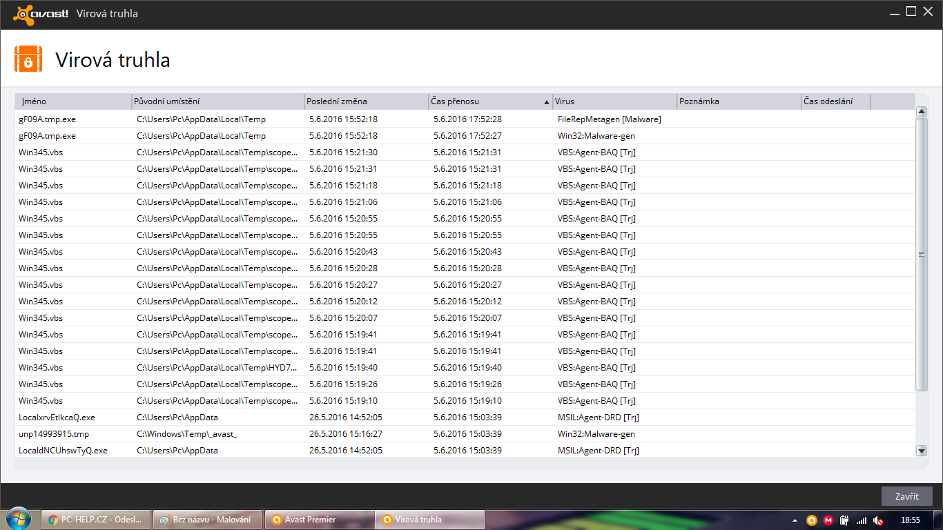

Mám problém, který se nedaří řešit pořádně zřejmě ani avast premieru. Dostala jsem dnes od známého ntb, který má Windows 7. Má místní disk C a místní disk D. Ale byl bez antiviru. Chtěla jsem si tam dát ze zařízení, které bylo na předchozím ntb naprosto v klidu, avast. Dám otevřít složky a na to mi po chvilce vše v paměť. zařízení v mobilu skočí z normal. souborů na zástupce a vyskakuje mi stále okno s tím, zda chci kopírovat daný soubor, i když už tam s tím stejným názvem je. Storno sice fungovalo, ale otvíralo se to stále do kolečka. Tak jsem zařízení odpojila. Našla jsem si avast norm. skrz prohlížeč a nainstalovala 30 denní zkušební verzi premieru.
Tehdy jsem potom zkusila druhé paměťové zařízení a furt avast zachytával hrozby. Dokud bylo zařízení připojené. Stejný problém, jen díky avastu se to už neukazovalo na kopírování, blokoval to.
Co jsem stihla vyfotit mobilem, tak to psalo u zablokované hrozby ->
Objekt: F:\new.lnk
Infekce: LNK:jenxcus-D hranaté závorky a v nich Trj
Proces: C:\Windows\System32\wscript.exe
Pak jsem zařízení též odpojila a na radu kámoše jsem z karantény vše vymazala.

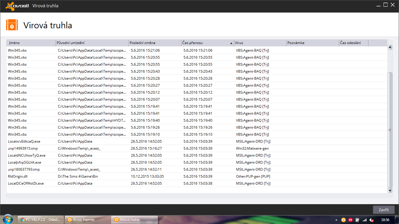

Na to jsem dávala úplný test systému. Tam mi to nalezlo 11 infikovaných souborů. Dávala jsem je do truhly a 4 z nich nešli. Vše bylo z místního disku C. Jen jedno jediné z D. Z D to bylo ale akorát dll. Kdežto to ostatní bylo to stejné výše zmíněné jen na jiných místech + pár malwarů aj. A něco bylo odchyceno dokonce i na avastu samotném.
Dala jsem další test tedy. A to konkrétně test po restartu. Nalezlo to 5 hrozeb a úspěšně je dalo do truhly. K tomu po přihlášení se na účet ntb, mi to zablokovalo další hrozbu. Jednu, od té doby ticho po pěšině.
V truhle jsou tyto věci ->
► Zobrazit spoiler
Přijde mi zbytečné jen tak dávat zase znovu test s restartem od avastu, když to stejně problém plně nevyřešilo. ráda bych, aby mi ntb přežil a ne skončil po mnoha dní restartování, vyřízen těma hrozbama. A též bych ráda i o radu, jak vyřešit ta paměťová zařízení, abych pokud možno neztratila data v nich obsažená. mám tam věci potřebné do školy.
