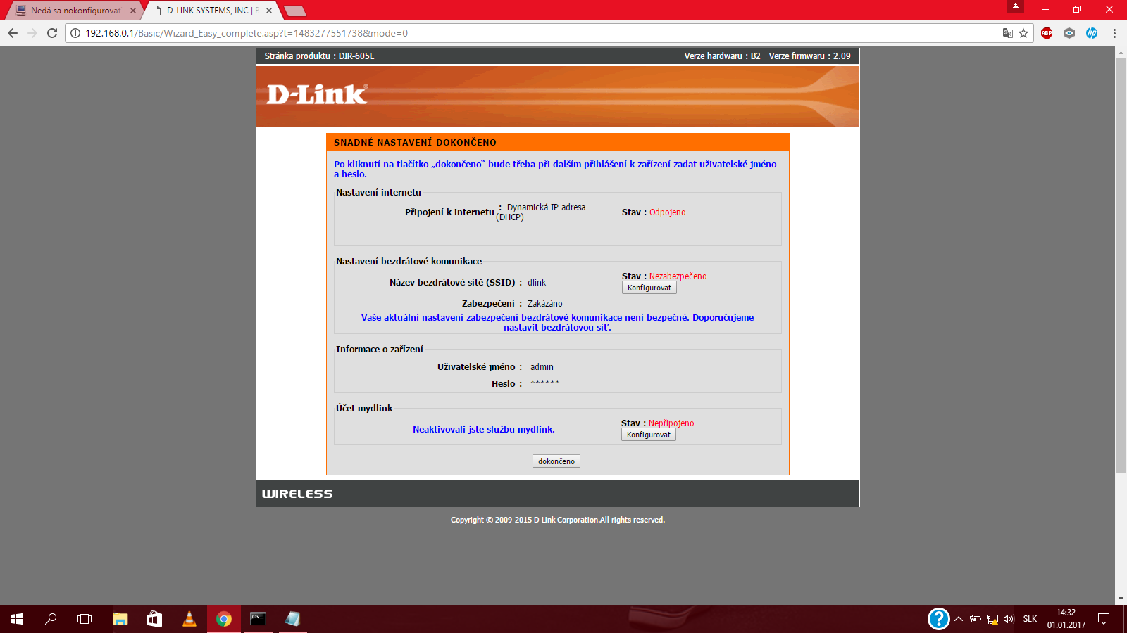

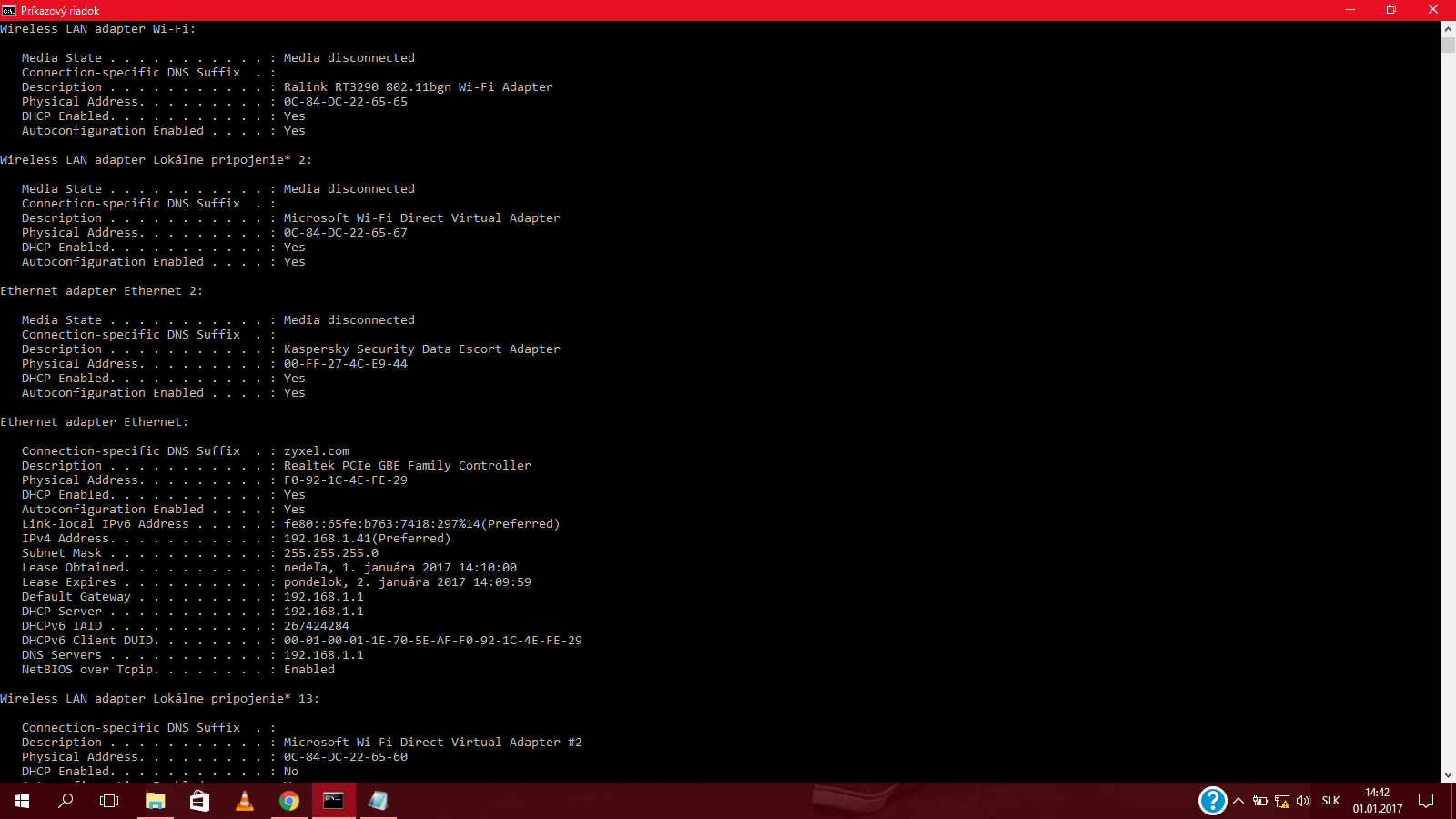

Takže vyresetoval som router a išiel som od začiatku
Najskror som vybral možnosť rozpoznať sieť ale tak mi napíše vždy že "port internet je fyzicky odpojen" čo nieje protože všetko je dobre zapojené.
Tak som sa vrátil naspať a dal ručné nastavenie. Klikol som Dynamická IP adresa a heslo som zatial nedal.
Potom mi hodilo ďalší krok kde som už musel zadať heslo - 2x a za tým časové pásmo...
A potom mi vyhodilo tento obrázok čo som pridal(príloha) tak som klikol dokončit...A internet nejde.
Tak keď som sa znova prihlásil tak som dal upresniť a zvolil som Static IP.
Tak mi vyhodilo nastavenie kde som musel vypísať IP,Gateway,MAC,DNS.
Všetko som odpísal podľa toho čo som našiel v IPconfig/all - Ethernet adapter Ethernet
dal som uložiť a musel prejsť reboot routra. Po reboote ma vrátilo spať.
A internet znova nejde...Tak ja už neviem čo som zle vypísal ale spravil alebo akú možnosť mám skúsiť...
Keď som minule skúsil cez PPPoe tak to dopadlo rovnako.
Vždy to robým tak že hlavný internetový kábel je v routry a s neho s 1 ide další do NB ( tak ako je v manuáli )
VeĽmi pekne vám ďakujem za pomoc.

Re: Nedá sa nokonfigurovať nový router
Příspěvekod Uziv00 » 01 led 2017 15:18
"Keď dám kábel priamo do NB tak internet ide."
To je ten druhý obrázek?? Ty tam někde před tím dlinkem máš modem zyxel?

No tak to som vôbec netušil.Je možné že šéf má ešte jeden router ktorý je hlavný...
Čo by sa dalo s tým teraz spraviť ?

Tak skús sa pripojiť do Lan namiesto Wan a zmeň IP adresu routra na 192.168.1.2 na skúšku.Pripojenie nechaj Dynamic IP a vypni DHCP.

Bol som to dneska pozrieť a dostať sa viem iba k routru ktorý je pred mojím routerom.Ale ten čo je na začiatku k tomu sa neviem dostať lebo je zamknutý. Dá sa to teraz aj tak spraviť...že by som ten tvoj návod aplikoval iba na ten router čo je predomnou??? Šak minulý rok som to nejako spravil len neviem ako sa mi to podarilo. A išlo to...
