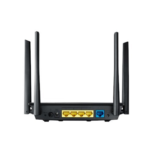

Tento router disponuje čtyřmi pevnými anténami, zisk uvádí výrobce 5dBi. Na přední straně je umístěn USB 3.0 port, na zadní straně je čtveřice LAN portů, WAN port (všechny gigabitové), tlačítko WPS, Reset tlačítko, vypínač a konektor pro připojení napájení.
Zadní pohled

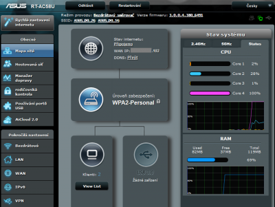

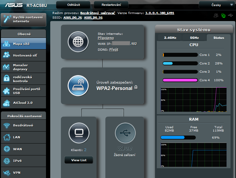

A teď k samotnému routeru. Jak je u Asusu zvykem, nastavení routeru je velmi jednoduché. Po připojení k routeru jste automaticky přesměrováni na jeho stránku a pokud spustíte průvodce, je nastavení routeru hračkou. Pokud se ale rozhodnete nastavit si router sami, jednosuše průvodce obejdete. Uvítá vás úvodní stránka, (Mapa sítě), kde najdete nejen mapu sítě, ale i připojené USB zařízení, informace o WiFi a v záložce status o zatížení procesorů routeru a množství obsazené paměti.
zatížení procesoru a paměti

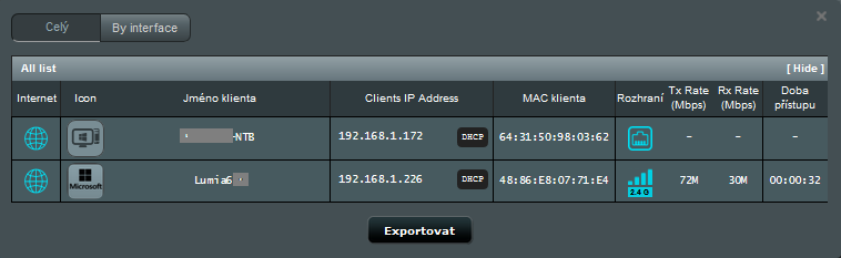

Taktéž zde můžete získat informace o připojených zařízeních. Seznam lze vyexportovat do formátu csv.
Seznam připojených zařízení

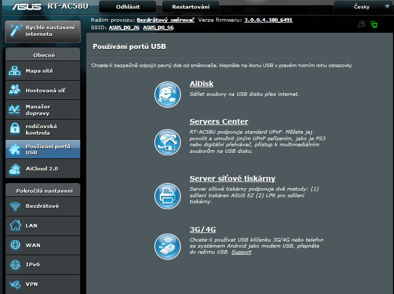

USB 3.0 port můžete využívat hned několika způsoby - AiCloud, neboli sdílené úložiště, MediaServer zvládá jak iTunes, tak DLNA, souborový server umí sdílení souborů v sítích windows (SMB protokol) a FTP a poslední možnost nabízí připojení usb modemu (klíčenka), nebo mobilního telefonu s androidem, který může být využit jako modem.
Možnosti USB portu.

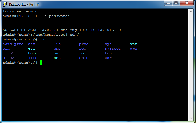

V záložce Správa je ukryta volba režimu provozu - tedy router, nebo přístupový bod, dále systémová nastavení, jako je heslo do administrace, či nastavení času. A něco, co se tak často neví je možnost připojení SSH. U windows stačí klient putty a dostanete se přímo do příkazové řádky systému routeru. Můžete si tedy spouštět služby a upravovat konfigurační soubory ručně.
příkazová řádka routeru

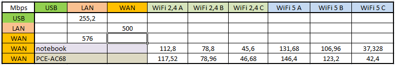

Už se zde stalo dobrým zvykem, že router také otestuji na rychlosti (byť v domácích podmínkách). Neudělal jsem výjimku ani teď a zde jsou výsledky:
Rychlosti
Jak bylo postupováno: roputer byl připojen do gigabitové sítě, rychlost byla měřena prostým kopírováním velkého souboru pomocí totalcommanderu. WiFi karta v notebooku 802.11n, jako USB disk byl použit Corsair Voyager GT 3.0 (https://www.alza.cz/corsair-voyager-gt- ... 8.htm?o=99), pro měření WiFi byla protějškem karta PCE-AC68 (https://www.alza.cz/asus-pce-ac68-d5106 ... lternativy).
A - vzdálenost 1m od routeru, B - 4m ve vedlejší místnosti přes jednu stěnu, C - 9,5m přes tři stěny.

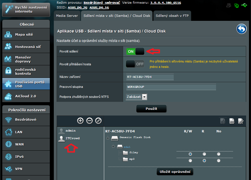

Jsou-li tyto podmínky splněny, můžeme přejít k dalšímu kroku - nastavení práv a přístupů (Používání portů USB / Servers Centre):
Nastavení práv přístupu
Na obrázku můžete vidět, že kromě admina (správce routeru) zde přibyl ještě uživatel ITCrowd (a ten má svoje heslo). A jak si můžete všimnout, má plná práva k adresáři filmů (tedy zapisovat, číst a mazat), ale k adresáři s mp3 má pouze právo pro čtení.

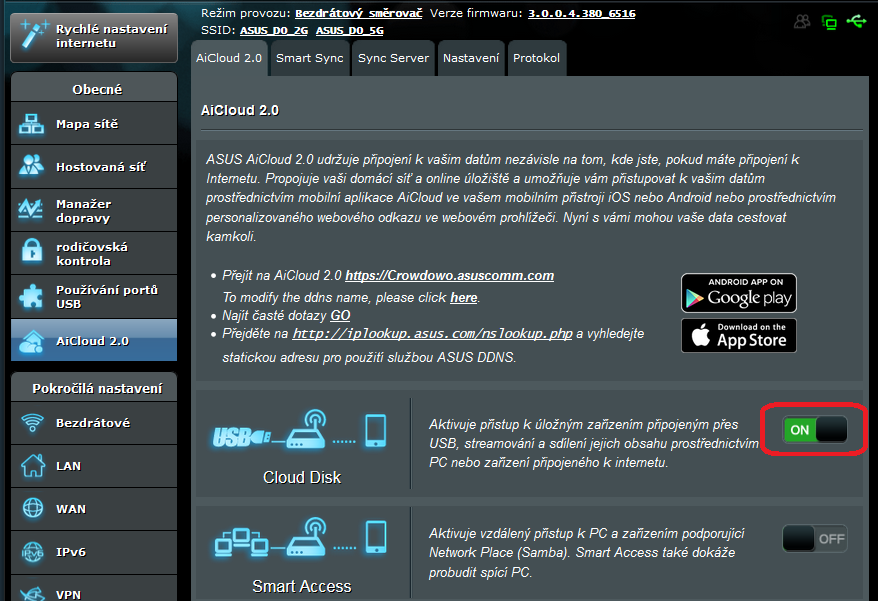

Dále musíme AiCloud zapnout:
AiCloud ON

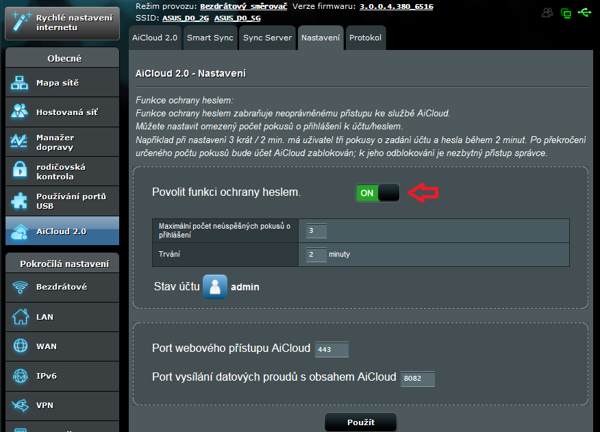

A doporučuji i nastavit heslo k přístupu. Jméno a heslo požadované při přihlášení je totožné s těmi, co jste vytvořili v nastavení práv.
Zabezpečení přihlášení do Cloudu

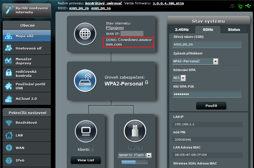

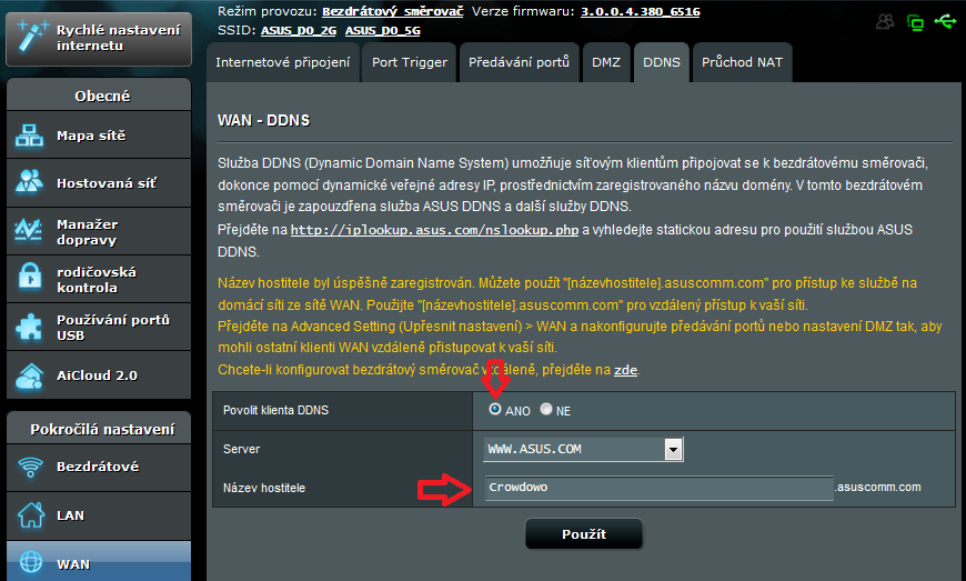

A poslední, co musíte udělat je nastavit DDNS:
Nastavení DDNS
Router vám podá zprávu o úspěšné registraci - zde jméno "Crowdowo" :-)
Status - DDNS

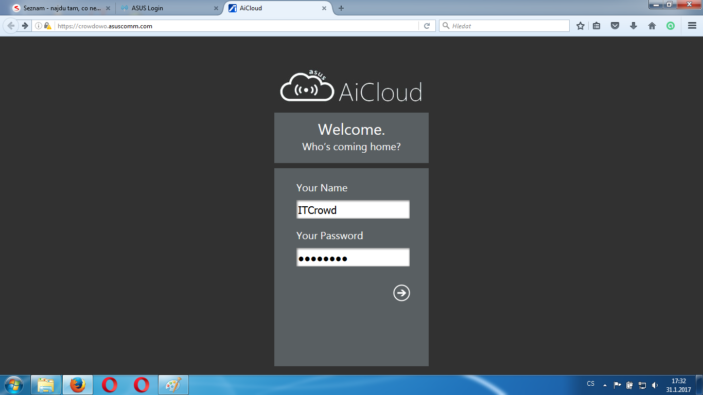

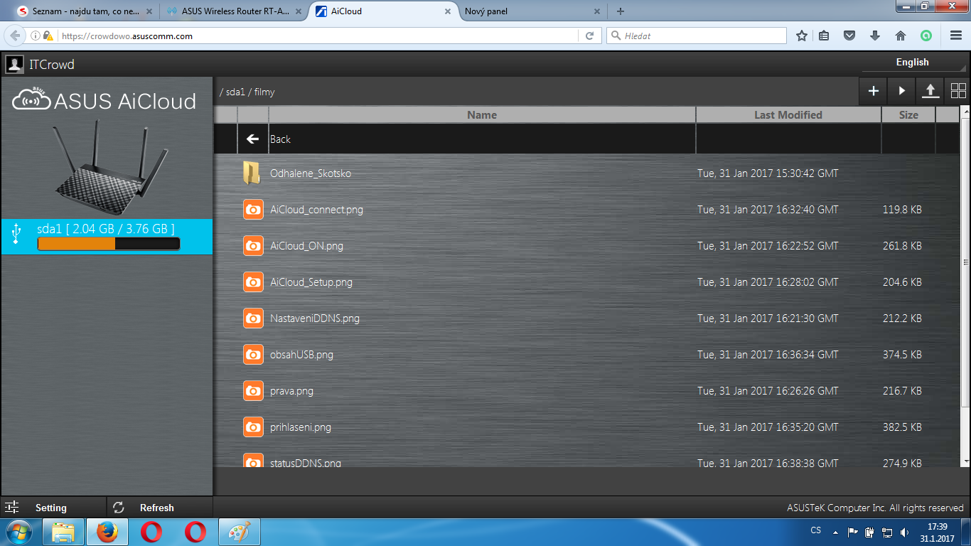

A to je vše. Po zadání adresy "crowdowo.asuscomm.com se zobrazí přihlašovací dialog:
AiCloud - connect

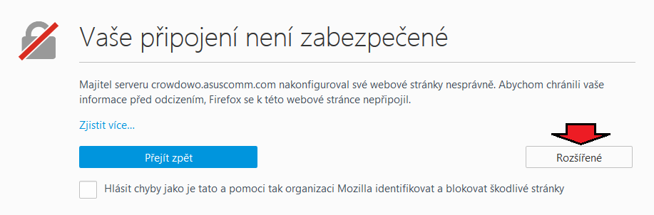

A protože je připojení zabezpečeno SSL, objeví se tohle:
SSL výstraha
Nemusíte se bát schválit výjimku, jde o to, že prohlížeč očekává certifikát, který neexistuje, ale víme dobře, kam se připojujeme a co děláme.

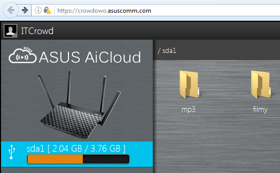

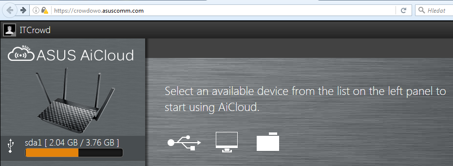

A pak už můžeme procházet sdílený USB disk:
