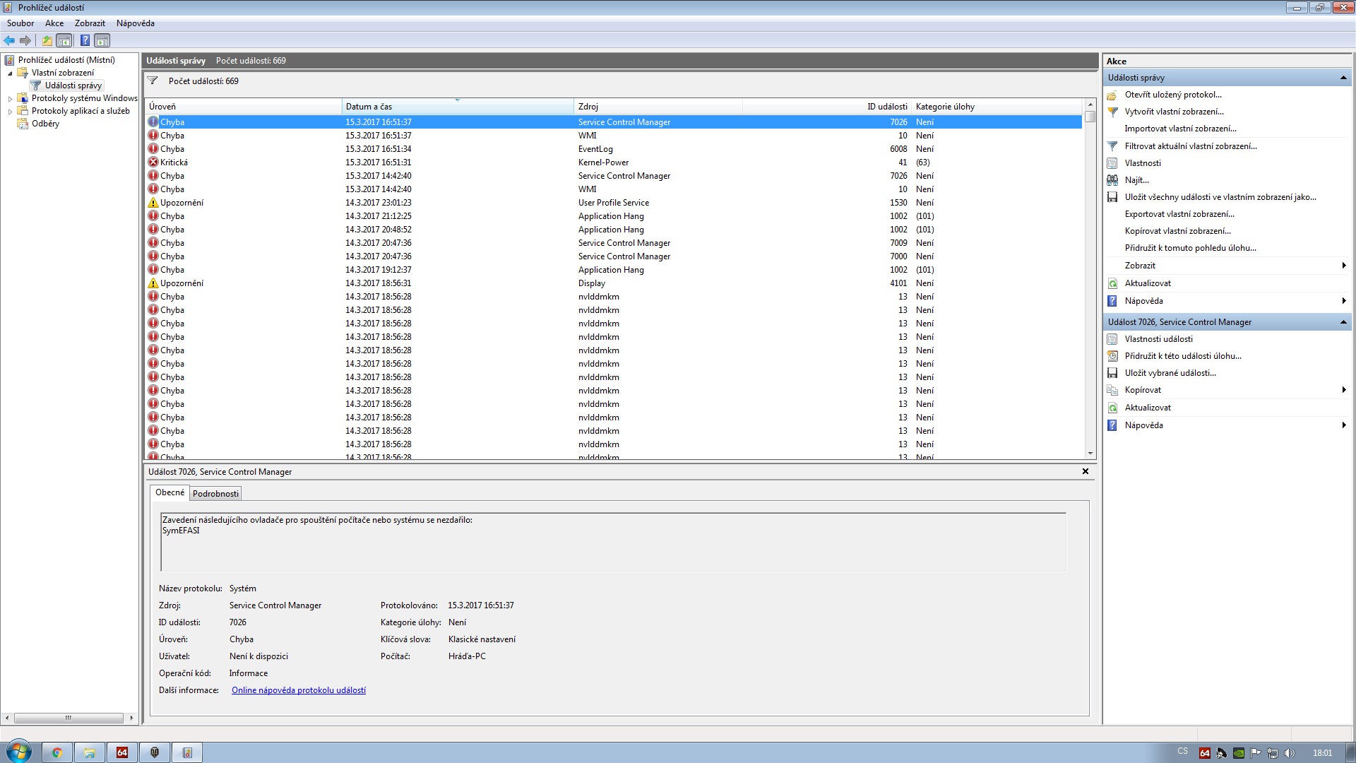

Koukal jsi na teploty? HW Monitor by je měl ukázat celkem věrohodně.
Potom se koukni do logu Prohlížeč událostí, zda jsou tam ty záseky zaznamenané. Pokud ano, většinou je tam popis události s kódy, tak to sem případně vlož.

Teploty jsou v pohodě do 65 stupňů při 100% zátěži. S tím diskem máte pravdu a lze to nějak předělat aniž bych ztratil data protože nemám jiný disk o stejné velikosti abych to mohl zálohovat.
