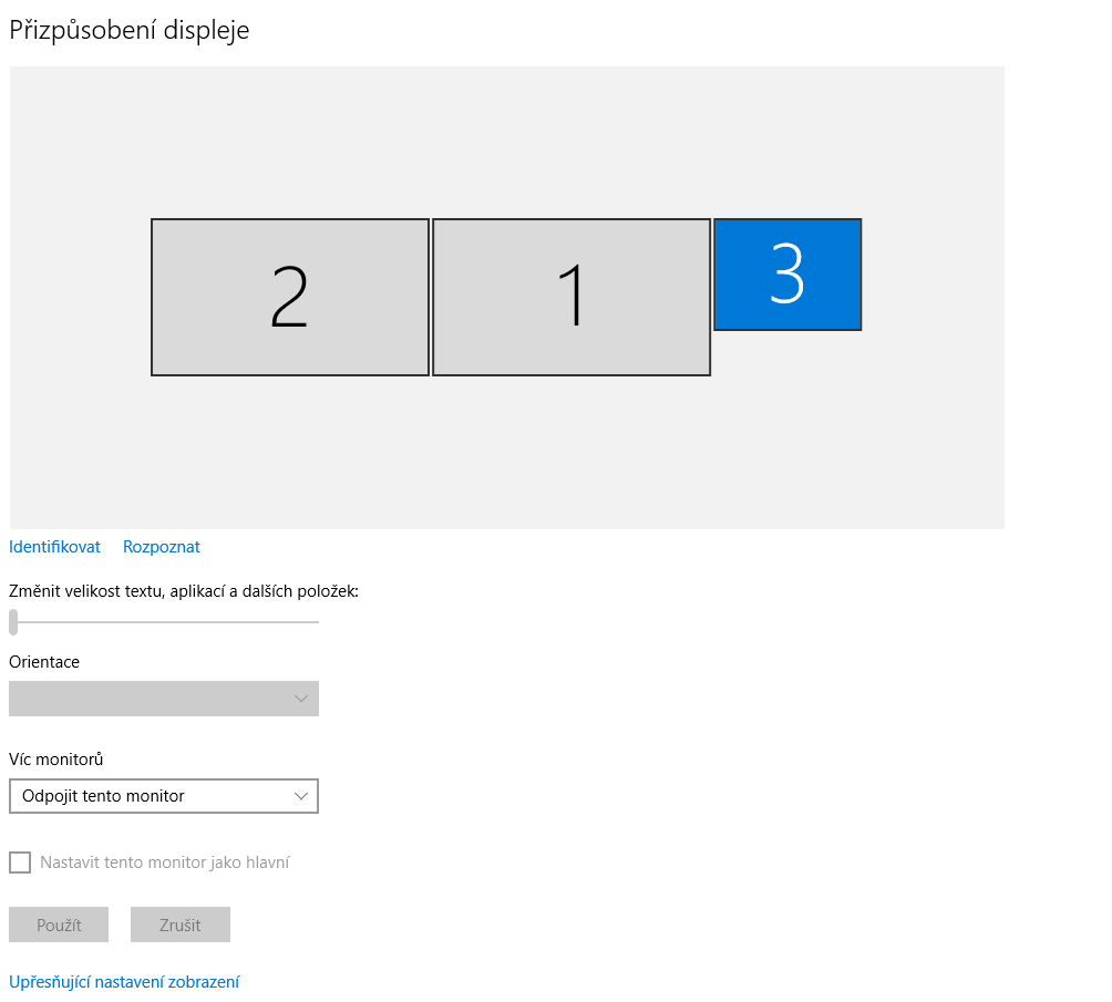

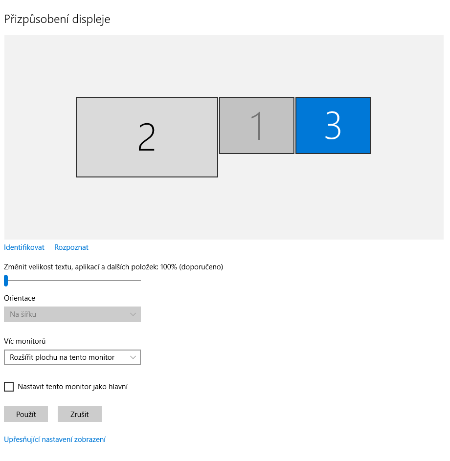

Dobrý den chci se zepta proč mi nejde připojit 3 monitor... Mám grafickou kartu Geforce GTX460 1xminiHDMI 2xDVI a mám to zapojené všechno správně.. Akorát to pc nechce povolit vždycky musí být jeden monitor "odpojeit tento monitor" a když to změním třeba na "Rozšířit plochu na tento monitor" tak se mi zase vypne ten druhý monitor.. nevím co stím poraďtě mi prosím...

GTX 460 podporuje 2 monitory soucasne.
Ten treti musis zapojit do jine graficke karty.

Nejde, ta karta podporuje zobrazení maximálně na dvou monitorech zároveň. Jedině tak pořídit druhou kartu. Viz. tvé předchozí téma: viewtopic.php?f=7&t=187573&p=1458279#p1458279

Jedina redukce kterou tam muzes dat je splitter, takze sice budes mit 3 monitory, ale 2 budou zobrazovat to same.
GTX 460 podporuje 2 monitory a zadnym zpusobem nejde udelat, aby zobrazovala na trech. Stejne funguje naprosta vetsina grafickych karet.
A u tech karet kde muzes pripojit 3 monitory musi byt obvykle pouzit DisplayPort.

Jediné smysluplné řešení je výměna grafiky (jak už to řekli i minule). Něco jako "redukce" sice existuje, vypadá to takhle: http://www.conrad.cz/konvertor-manhatte ... ga.k871540, ale vzhledem k tomu že je komunikace přes USB, tak rychlost je nízká a cokoli krom zobrazení statického textu je docela nepoužitelné, navíc cena je už dost blízko k grafikám které 3 monitory umí... (tím jsme chtěl jen upozornit na to co nekupovat :-) ). Dalším řešením by mohl být výše zmíněný splitter, ale dva stejné obrazy asi nechceš...
