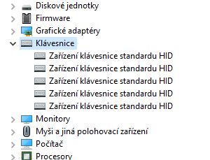

Čas od času se také v detailech klávesnice v ovládacích panelech objeví klávesnice druhá, viz screenshot https://imgur.com/a/MfYCC

S těma dvěma klávesnicema ve win si hlavu nedělej. Já tu mou vidím 5x ... :-)
