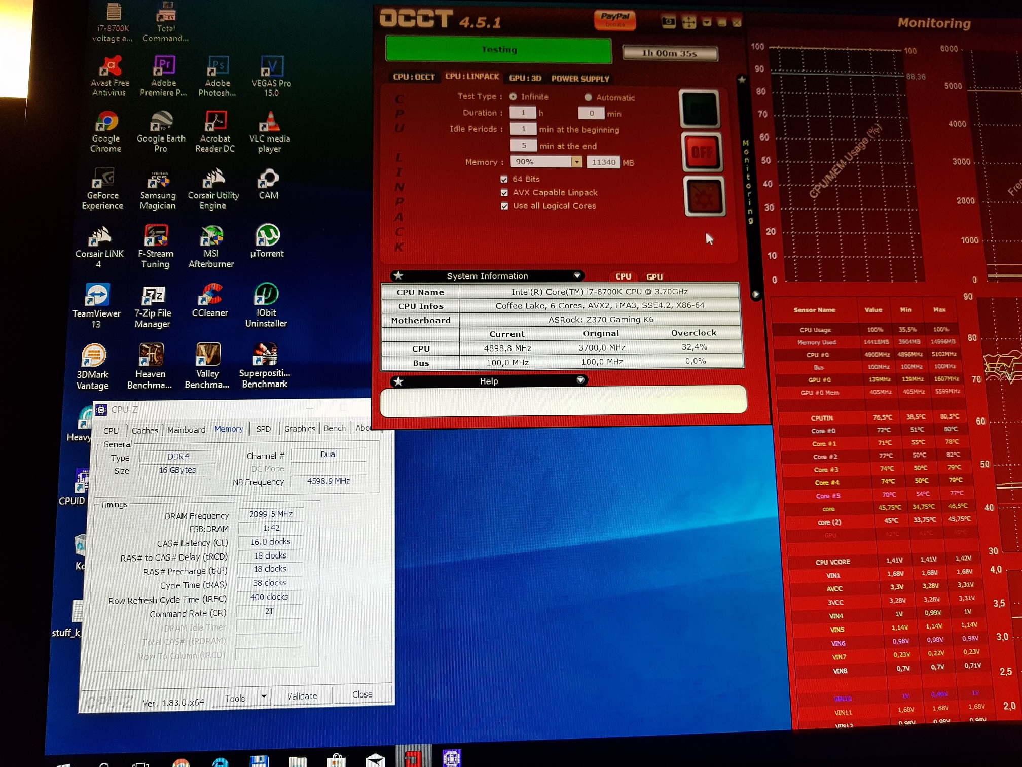

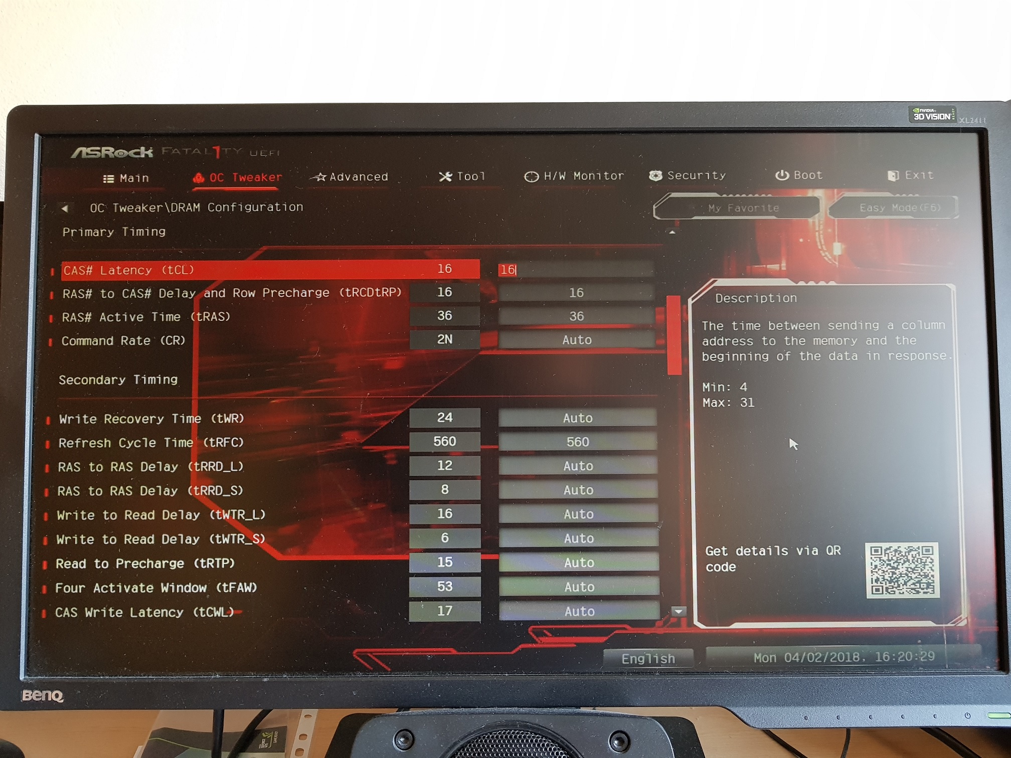

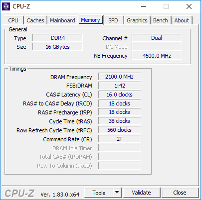

Jedu s nimi na 4200MHz, více mi CPU nebere, ale chtěl bych k nim snížit časování. Zkusil jsem nastavit CL16.

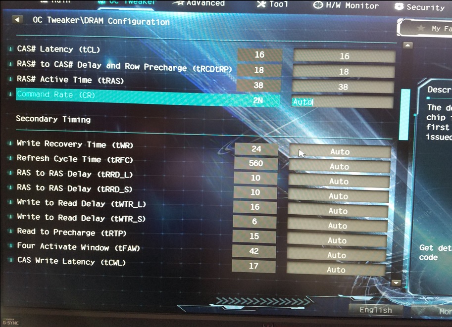

Tohle by měla být default lajna pro CL16: 16-18-18-38 2T
Změnil jsem tedy v biosu pouze tyhle hodnoty + tRFC 560 a zbytek nechal na auto:
CPU-Z:

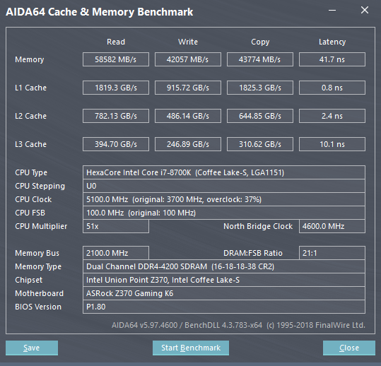

Aida bench před - CL19:
Aida bench po - CL16:
Ty hodnoty L1 a L2 cache se zvýšily celkem brutálně.

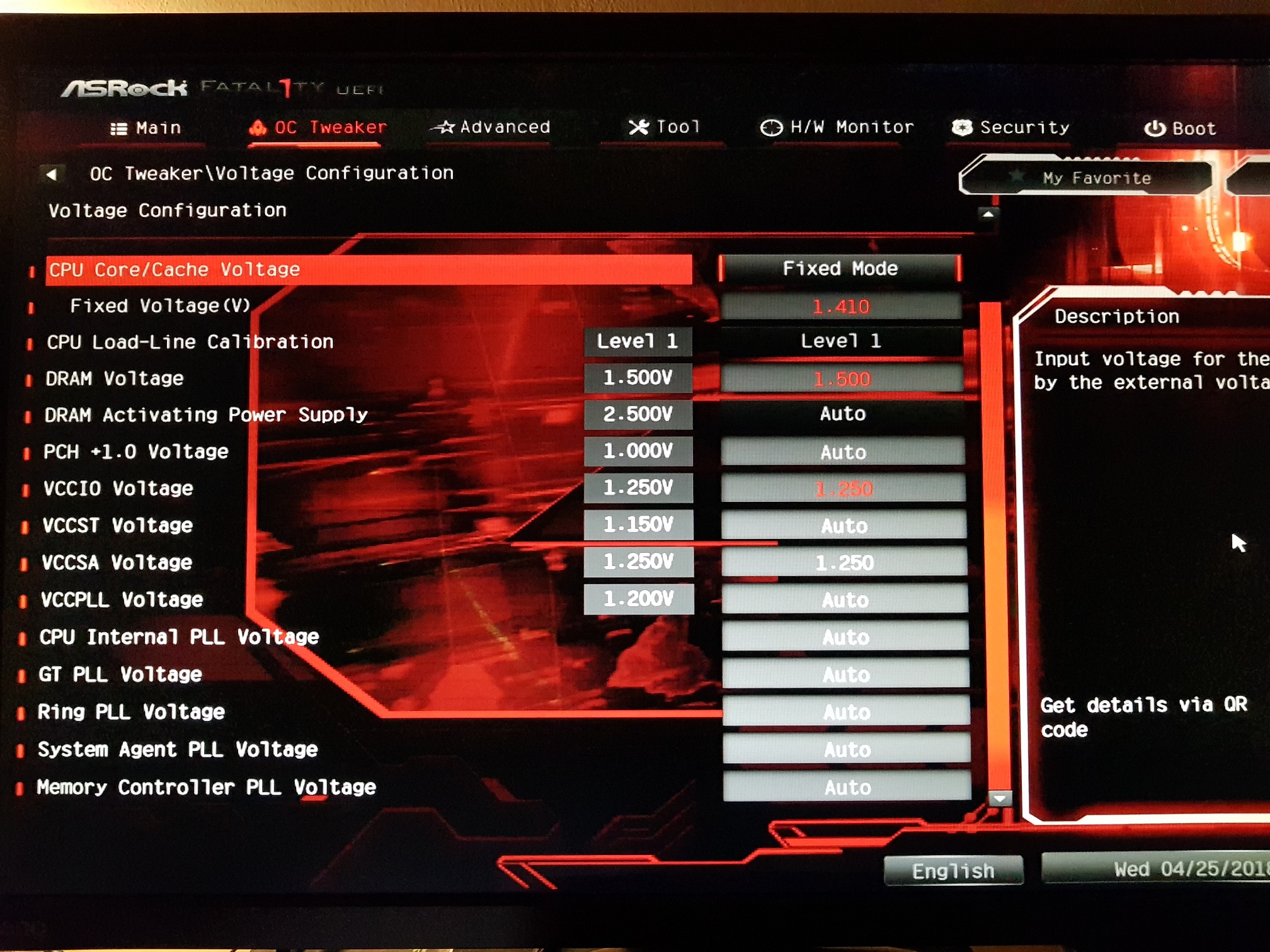

Tyhle RAMky mají výchozí napětí 1,4V. Při tomhle časování jsem ale na 1,4V ani nenabootoval, při 1,45V už jo, ale app crash,, hned jak jsem spustil hru. Na 1,5V se už dá normálně hrát a na první pohled se to zdá být ok, ale chtělo by to projet samozřejmě něčím náročnějším jako je memtest.
Otázka je ale, jestli můžu 1,5V DRAM normálně v klidu používat pro běžný provoz? Nebo jaký je takový ten doporučený strop pro 24/7 použití u těchto RAM?

Tak podle všeho co jsem se díval, 1,5V by mělo by ještě ok, jako nejvyšší doporučená hodnota pro DDR4. I vzhledem k tomu, že G.SKILL má i 4600MHz modely ke kterým dává napětí 1,5V jako default.
http://www.legitreviews.com/what-is-the ... ing_150115
“1.5v is the absolute max we allow for XMP certifications. However, good DDR4 memory will run at 1.35v up to 3200. Technically, no “safe” (guaranteed) OC over-voltage but 1.35v or lower is best.” – Intel
Read more at http://www.legitreviews.com/what-is-the ... PYH6fSI.99
Těch 1,45V bylo málo, ale něco mezi 1,46-1,49 by mohlo stačit, musím ještě otestovat.
Možná bych měl i CL15-14 stabilních při 1,55-1,6V, ale to už se asi nevyplatí, kvůli životnosti to hnát takhle vysoko.

CL 16-18-18? Takhle se B-Die nečasují, to je časování odpovídající možná pro E-Die nebo Hynix M-Die. Už jsem Ti to jednou psal - u B-Die můžou druhé dvě časování být o 1 nižší/stejné jako CL (tudíž tvé 16-18-18 je pro B-Die úplně mimo mísu, správně má být 16-16-16 nebo 16-15-15 popřípadě 17-16-16 a podobné kombinace). Takhle jdeš s CL úplně na dřeň ale třeba tRP máš volné o tři čísla (z mé zkušenosti s B-Die, pokud je stabilní CL X, můžu si v klidu nastavit zbytek primárních (tRC, tRCDWR a tRCDRD) na X mínus 1).
Hlavně si udělej aspoň jeden plný test stability - udělej si baseline, časování co nebude úplně vysoké ale ani nepožene ty paměti úplně na krev stability. Ten baseline pak otestuj a donastav tak, aby jsi věděl že je 100% stabilní - a od té baseline to pak postupně zpracuj dolů.
Command rate 1 asi nebude stabilní, že?
tFAW nastav na čtyřnásobek tRRDS.
tRC nastav jako součet tRP a tRAS.
K těm výsledkům v Aidě - čtení máš vážně slušné, s zápisem a kopírováním je to už o dost horší. Menší trik: když vynásobíš frekvenci * 8 (počet bytů na kanál u DDR4) * počet kanálů, dostaneš teoretickou maximální propustnost při ideálních časováních na dané frekvenci. Pro tebe je tudíž max propustnost pří čtení/zápisu/kopírování 67200MB/s - to je takový pomyslný cíl, ke kterému se nikdy nedostaneš ale chceš se k němu co nejvíce přiblížit.
Jen pro porovnání já v Aidě s RAM na 3200MHz (1,37V) dostávám:
Read cca 50600MB/s (teoretická maximum propustnost 51200MB/s), máš cca o 7000MB/s více.
Write mám cca 49500MB/s, mám o cca 8400MB/s více než ty.
Copy mám cca 47000MB/s, mám o cca 4500MB/s více.
Latenci nemá cenu řešit, protože máme rozdílnou architekturu.

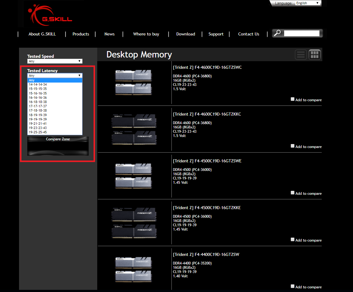

Jinak ono, já to taky bral přímo z G.SKILL official stránek - používají tyhle časování:

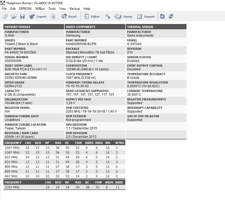

Kde zjistím, který RAM mají B-die, který E-die čipy apod.? Na G.SKILL stránce to tam ve specifikacích nikde nevidím.
Pokud je tedy to 16-18-18-38 pro E-die, tak ale s 16-16-16-36 tRFC 560 a zbytek na auto při 1,5V mám už bugy - aplikace padají apod. V OCCT na large data mám error do 30 vteřin.
Teď jsem k tomu 16-16-16-36 + tRFC 560 zkusil nastavit ručně tFAW na čtyřnásobek tRRDS, jak píšeš a to už je lepší, to už OCCT na Large prošlo alespoň 4 minuty, ale pořád nic moc.
tRC nastav jako součet tRP a tRAS. tRC je z toho které?

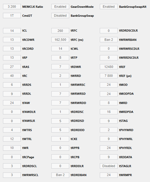

Moje časování:
Některé časování nejsou úplně ideální (měl jsem za to, že tam mám tRDRD_SCL a tWRWR_SCL na 2, tRRDL by šlo snížit na 8 a tRDWR by nejspíš šlo na 6).
Napětí 1,37V, ProcODT 53,3 Ohmů.
Za 4 passy Memtestu86 (cca 6-7 hodin) jedna chyba, 400% Memtestu HCI taky s jedinou chybou (kdybych si pohrál s CLDO_VDDP tak bude obojí bez chyby, ale jelikož se mi zatím nestal ani jeden pád/chyba systému, prohlásil jsem profil za stabilní).

Moje časování:

Aha, tak to jo.

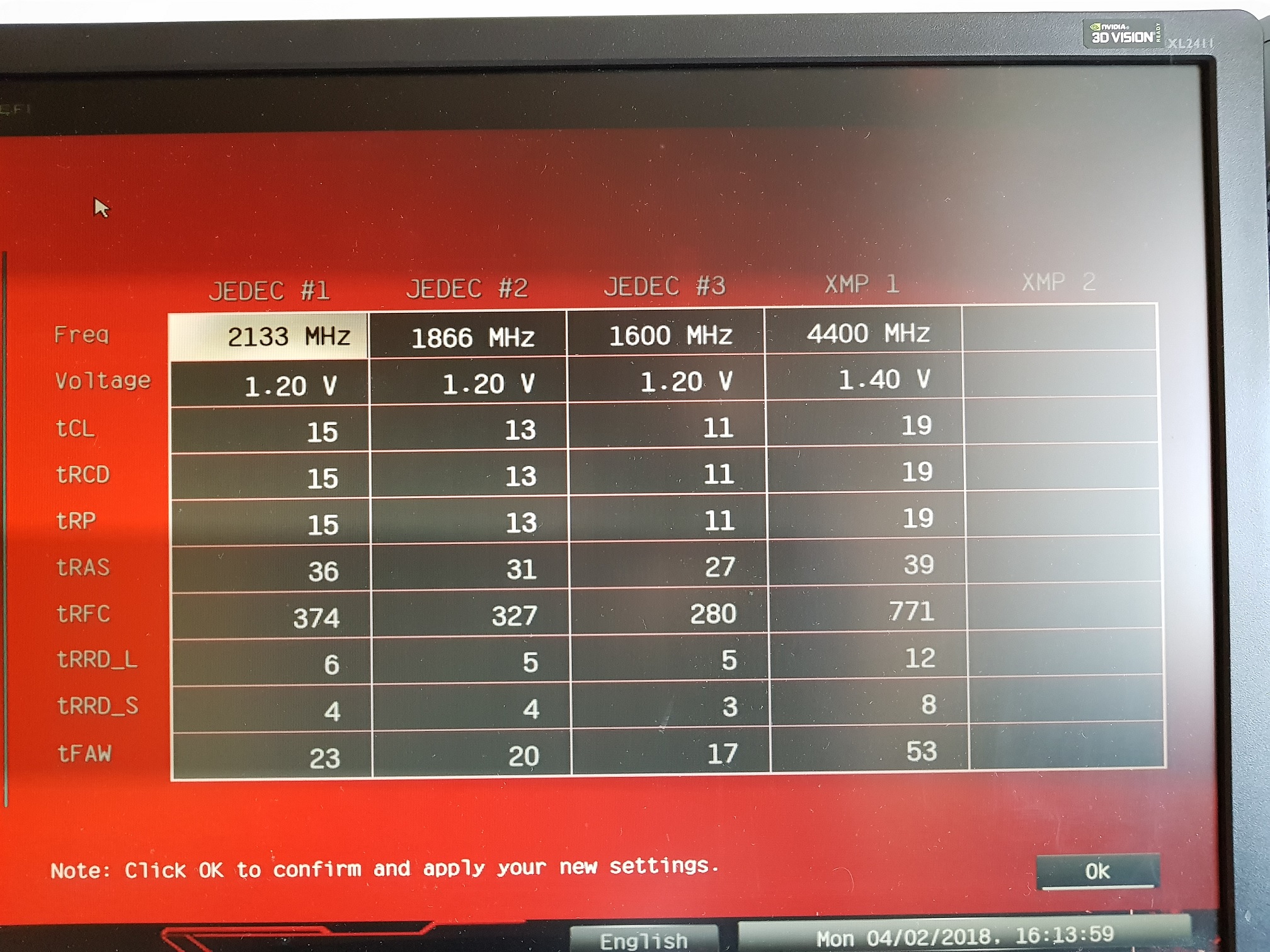

Vyzkoušel jsem Thaiphoon burner a reportuje to jako B-Die.
Viz zde:
Ne ne, to jsme se nepochopili, těch 16-18-18-38, které jsem nastavil já, stabilní jsou, alespoň tedy uživatelsky určitě, OCCT na Large přes 1,5 hod. bez problému a pár hodin jsem už taky v kuse hrál a žádná chyba. Memtest jsem ale na to zatím nezkoušel.
Ale těch 16-16-16-36, který by měly odpovídat na B-Die už stabilní nejsou v OCCT na large mám error do cca 6 min. A i normálně náročnější aplikace padají, Chrome buguje apod.
Obojí tedy testováno při 1,5V.

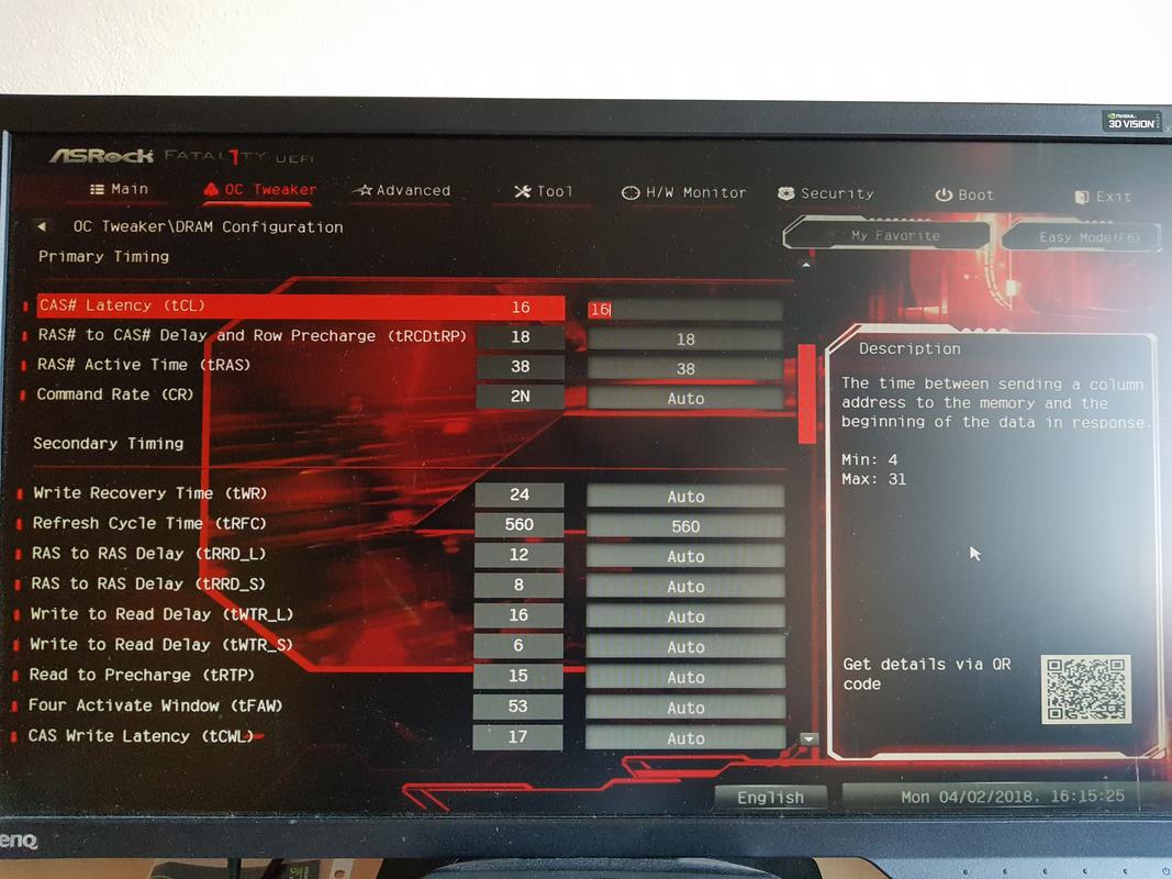

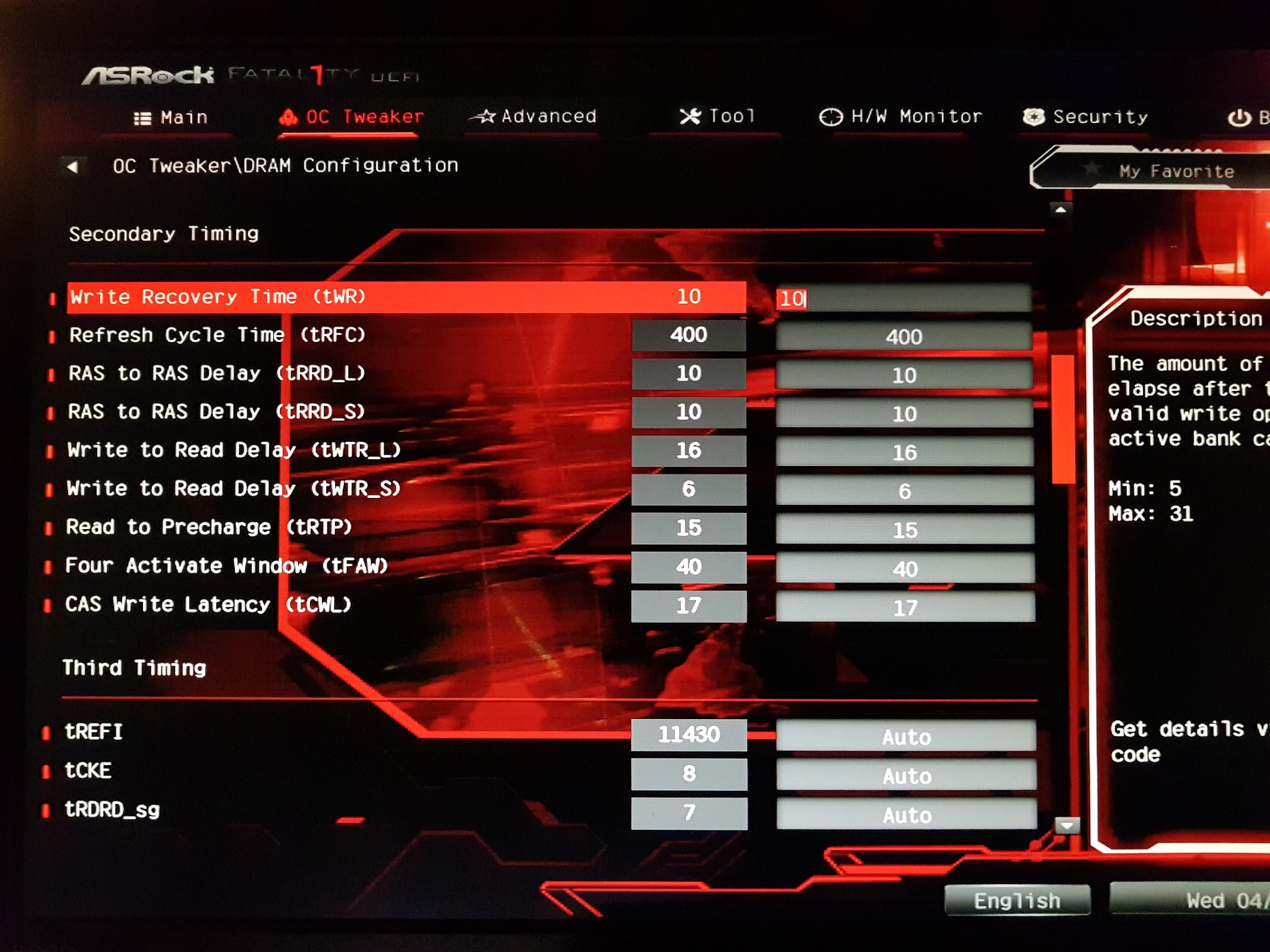

Ne v primárním a sekundárním mám jen toto, co je vidět na to screenu, nic víc tam není, pak už jen třetí a čtvrté časování.
Ono např. i to tRCD a tRP je tady sloučený v jedno.
Jinak ptal jsem se toho YouTubera a jemu deska nastavila to sekundární trochu odlišně, než mně (má taky AS-Rock desku, ale trochu jiný model).
Ovšem já když si tam nastavím 16-18-38 a zbytek nechám auto, tak mi to i to tRFC dá na 771 + i ty další hodnoty viz jak to mám v RAM Tweakeru odpovídající k CL19.
DRAM Tweaker:
Tak proto jsem tam dal těch 560 ručně, tak jak to má on + teď jsem tak zkusil dát i ty další hodnoty manuálně podle toho co tam má on, liší se jen některé a to mírně.
Moje:
Jeho:
Jinak řekl jsem mu, ať zkusí těch 16-16-36 a prý to taky má v Prime (na Blend) nestabilní, ale on jede na 1,4V.
Viz zde:
DRAM Tweaker:
Moje:
Jeho:

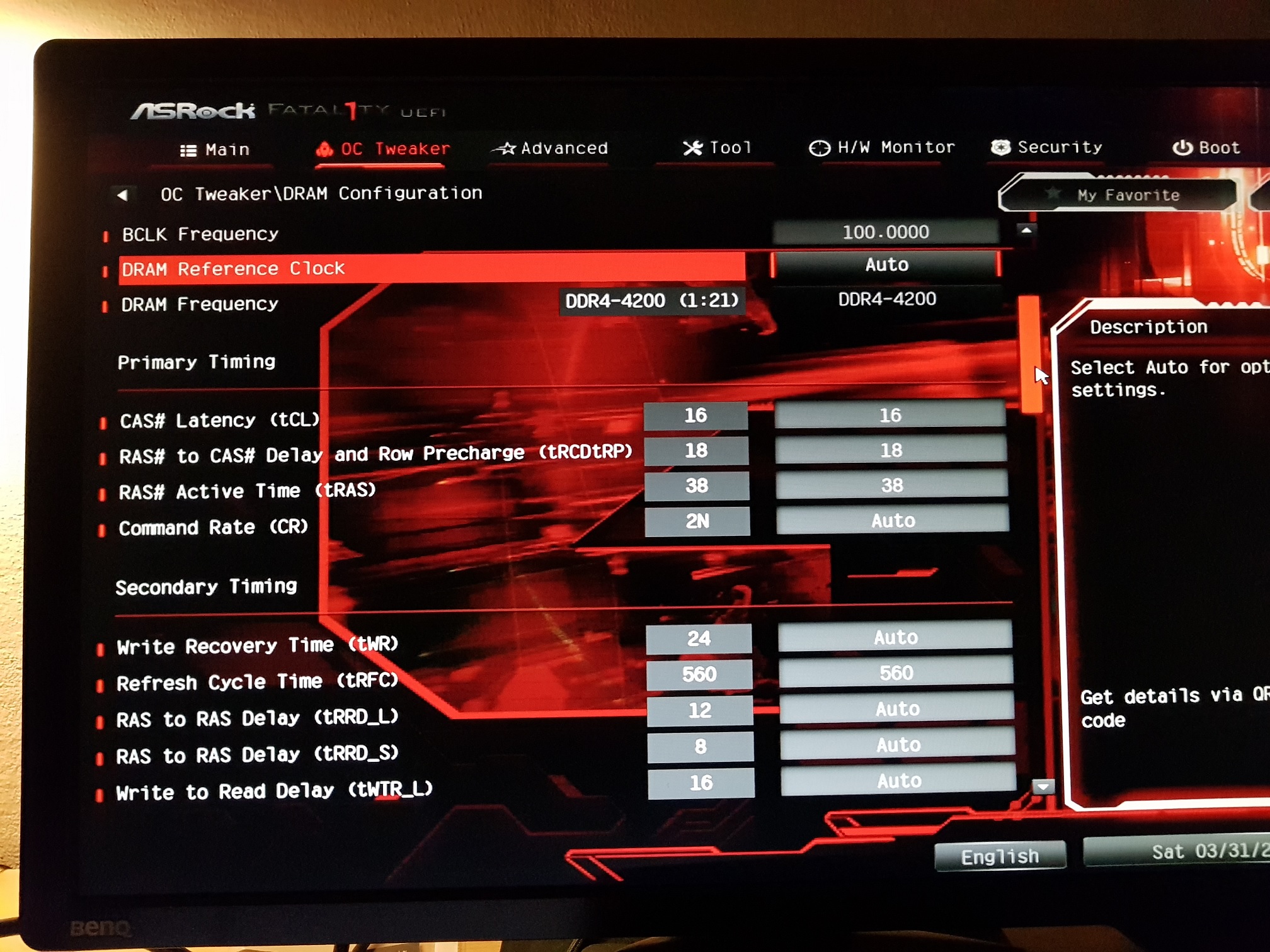

Ok, tak když těch 16-18-18-38 máš stabilních, zkusil bych snížit na 16-17-17-38. To by mělo být stabilní. Pak by jsi mohl zkusit zpracovat tRFC (400? Možná i méně), tWR (oba to máte nastavené na 24, já mám 10 - buď se tWR při tak vysokých frekvencích chová jinak, nebo jej Asrock nechává volné - zkusil bych 20 popřípadě méně) podívat se můžeš i na tRTP (to se mi sice nezdá nijak extrémně volné, ale možná půjde o pár cyklů shodit), tCWL se mi zdá ok. tFAW si nastav na 4x tRRDS - tak dostaneš max výkon a mělo by být stabilní. Z terciálních se můžeš podívat na tWRRD a tRDWR (pokud je tam máš).
Každá deska nastavuje RAM trochu jinak, někdy výrobce nastaví dost volné časování (aby se ujistil, že nebudou problémy s kompatibilitou s RAM, to je nejspíš tvůj případ, tRFC 700 je dost vysoké) a někdy zase nastaví blbosti kvůli kterým pak RAM protestuje.
https://goo.gl/images/Fqau8n Gigabyte tRC má. Teď si nejsem moc jistý, ale buď tRC nebo tRAS nemá/nemíval u Intel platforem vliv na výkon (jsem si skoro jistý, že je to tRAS, ale 100% to nevím - můžeš zkusit otestovat. Jestli si to pamatuju špatně, mohl Asrock vynechat tRC jelikož ho nepovažovali za důležité).

Tak jsem vyzkoušel 16-17-17-38 a to se zdá být ok. V OCCT na Large prošlo přes hodinu, ty sekundární jsem zatím nechal, dle:

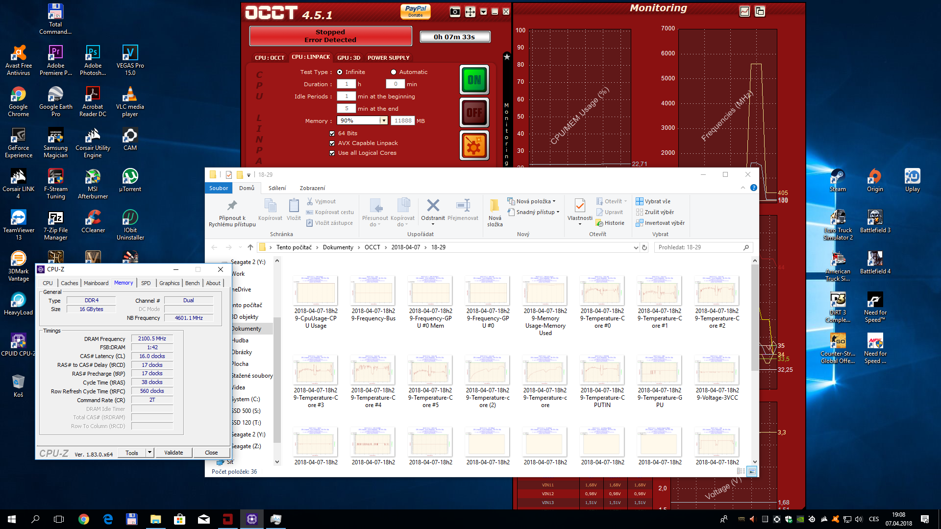

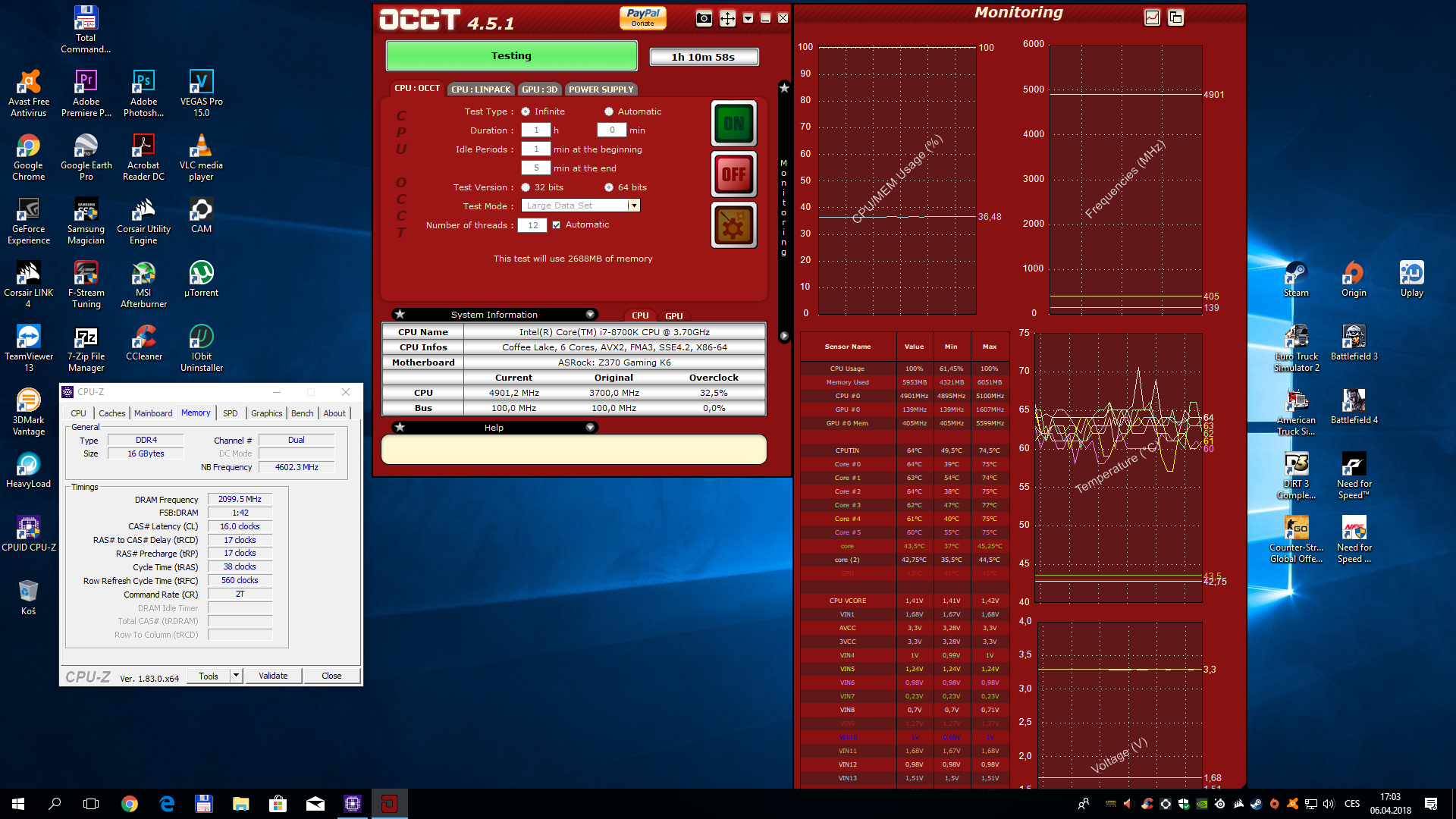

Edit 16-17-17-38 při sekundárním časování viz předchozí příspěvek nahoře stabilní není, OCCT na Large sice přes hodinu bez problému, ale ve hře po pár minutách zamrznutí.
OCCT na Large je totiž spíš pro testování komunikace mezi CPU a RAM, ale samotnou RAM to testuje dost omezeně (jen 2688MB), takže tam by se error asi projevil taky, ale až po dost delší době.
Rozhodl jsem proto použít v OCCT Linpack, kde lze nastavit využití RAM (90% je default), tak jsem tak nechal a spustil a hned po 7 minutách error, takže tenhle test je o dost efektivnější na testování RAM.
Tedy 16-17-17-38 při 1,5V stabilní není, v tom případě k tomuhle časování asi ani nemá smysl se snažit snižovat ty sekundární, když ani s těmi vyššími to stabilní není.
Viz:
Takže otázka je, co nyní? Snažit se k 16-18-18-38 srazit ty sekundární, dle tvého návodu? (Případně zkusit command rate 1)
Druhá možnost je, že bych ještě mohl zvýšit napětí, jestli víš, co je pro tyhle B-die čipy ještě vhodný pro běžný provoz, aby je to nějak výrazně nedegradovalo. Slyšel jsem, že se pro testovací účely používá i 2V.
A ještě čím to, že máš v zápisu a kopírování s 1000MHz nižší frekvencí vyšší hodnoty, než já?
Viz:
MB: ASROCK Fatal1ty Z370 Gaming K6 CPU: Intel Core i7-8700K @ 5,1GHz/4,9 AVX/4,6 cache; 1,41V Delid FAN: NZXT Kraken X62 RAM: G.SKILL 2x8GB DDR4 3800MHz @ CL16 TridentZ 1,5V GPU: Zotac GTX 1080Ti AMP Extreme Core Edition (11GB) SSD: Samsung 960 EVO 500GB, 850 EVO 500GB, 840 EVO 120GB HDD: WD Blue 2x4TB PSU: Corsair RM850i Case: Fractal Design Define R6 Black TG Monitor: BenQ XL2411Z

Čtení jde hodně brute forcenout přes frekvenci, ale zápis a kopírování jsou dost závislé na časováních (hlavně sekundárních/terciálních, ty určují počet cyklů pro jednotlivé operace. Primární časování určují hlavně věci ve stylu při přístupu do row čekat x cyklů nebo jak dlouho se čeká, když se následně row column změní atd.). Popravdě, nevím proč je zápis/kopírování o tolik závislejší na časováních, ale myslím si, že desky nastavují časování ovlivňující zápis volněji než ty ovlivňující čtení (třeba to tWR, které přímo ovlivňuje zápis, by mohlo jít dost stáhnout), ale je to jen moje teorie a klidně může být špatně.

Re: Taktování RAM - DDR4 G.SKILL
Ok, tak jsem to ze zvědavosti zkusil, čeho budou moje RAM schopné při takových napětích, ovšem moje deska mi neumožní nastavit na DRAM víc jak 1,8V, když zadám cokoliv vyššího, tak už mi píše invalid input. Ovšem stejně se ty paměti při napětí 1,75V+ chovají hůř, než s 1,55-1,7V. Každopádně nic z toho nebylo stabilní - buď jsem ani nenabootval nebo BSoD a v lepším případě error po pár minutách, takže ani jakékoliv vyšší napětí by mi nepomohlo pro nižší primární, než 16-18-38.
Zkoušel jsem měnit primární na následující 16-16-36; 15-16-35; 15.15-35; 14-14-34. Sekundární jsem nechal tak, jak jsem je měl a u zbytku ponechal auto. S DRAM napětím jsem šel od 1,5V - 1,8V po 0,05V rozestupech. VCCIO i VCSSA jsem pro jistotu nastavil na 1,35V. Vše jsem testoval v OCCT Linpack testu (AVX on).
Sekundární tedy byly na:
Výsledky:
16-16-36:

Momentálně se tedy snažím k 16-18-38 při 1,5V snižovat ty sekundární.
Ještě jsem zkusil dát Command Rate na 1, ale přitom jsem nenabootoval při DRAM ani na 1,5-1,8V, opět 0,05V rozestupy.
VCCIO & VCCSA jsem měl taky na 1,35V.
Takže nám zbývá sekundární a terciální. Ne, napětí jako CLDO-VDDP nikde nevidím, toto jsou všechna, který mám k dispozici:
Na ProcODT se ještě podívám při rebootu, ale mám pocit, že tam nic takového není.
Zkusil jsem ty sekundární stáhnout, podle tvého doporučení, a zdá se, že celkem úspěšně:
tWR jsem schodil na 10, jako máš ty.
tRFC na 400.
tFAW jsem dal tedy na 4x tRRDS - 10x4 = 40
Momentálně to tedy vypadá takto:
Projel jsem s tím v OCCT přes hodinu v Linpacku, takže to vypadá dobře:
Na jaké hodnoty myslíš, že bych mohl ty sekundární ještě sćhodit, napiš mi pls radši přesné hodnoty, které bych mohl vyzkoušet, máš v tom lepší odhad a určitě znáš líp ty zákonitosti mezi nimi.
Ovšem v AIDĚ, že by se konaly nějaké zázraky mi moc nepřijde, vše - read, write i copy je nyní o cca 1000MB/s vyšší, než předtím:
