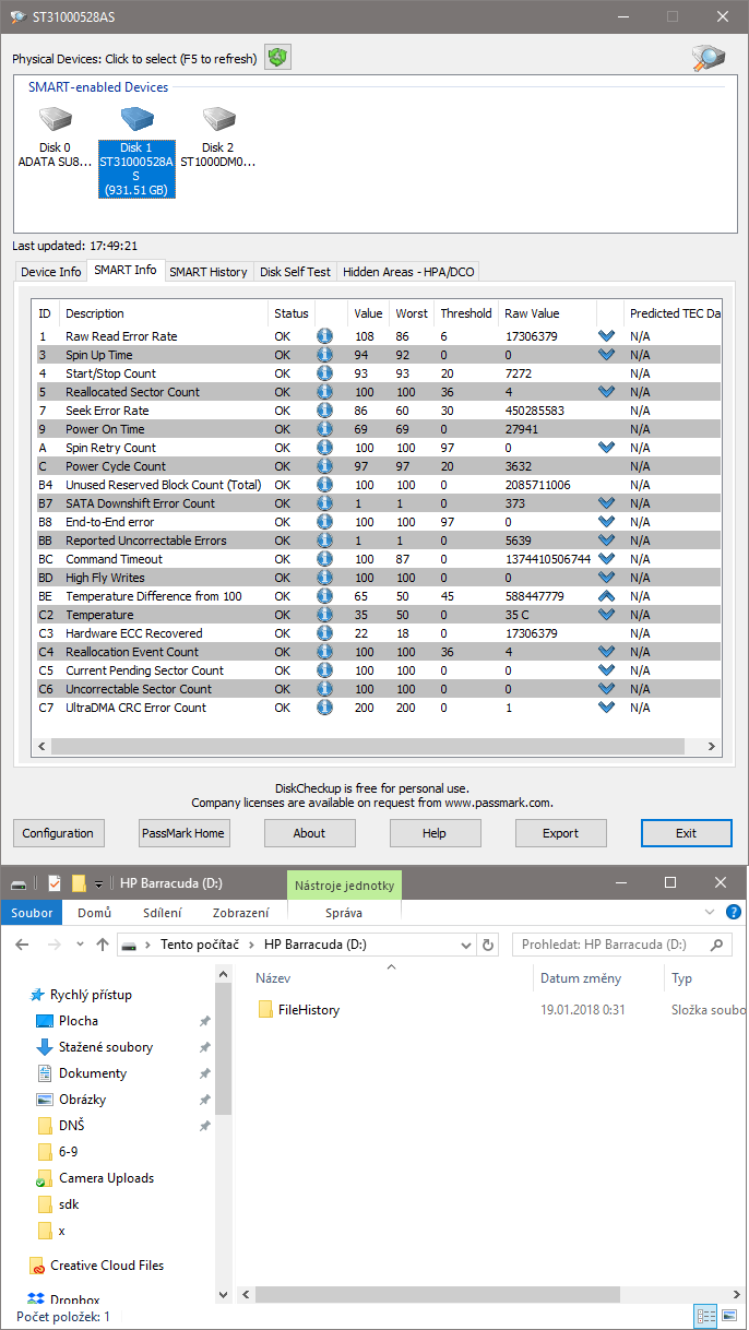

    Disk CheckUp pro přečtění SMART hodnot, vše vypadá v pořádku (viz. příloha)

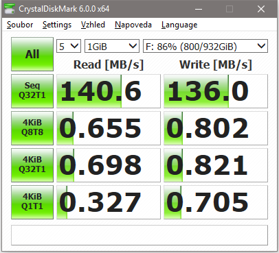

    rychlostní test v CrystalDiskMark, asi v pořádku (viz. příloha)

A ten druhý Seagate je tam co? Ukaž i jeho smart.

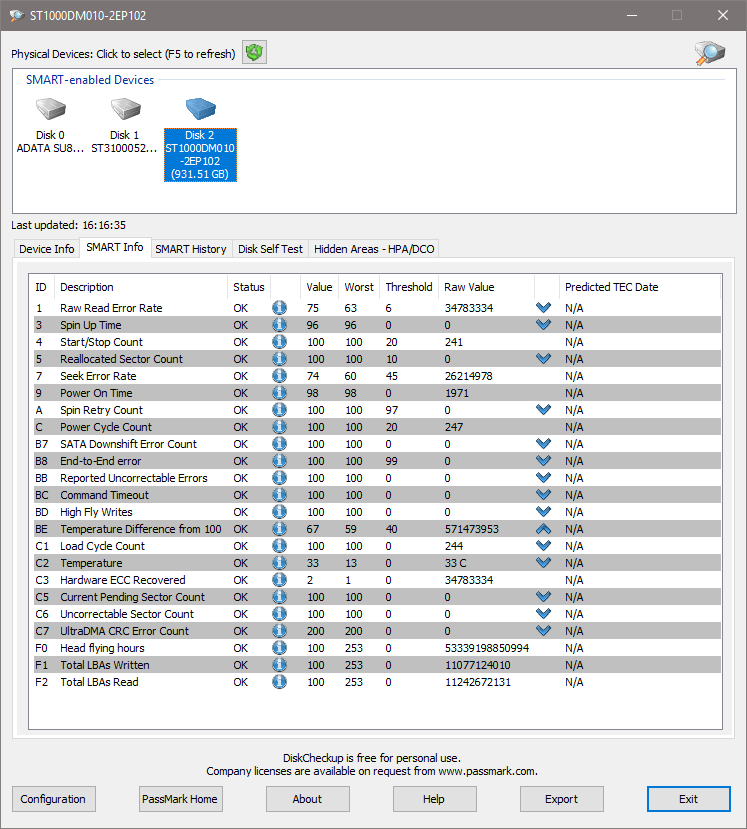

Ten druhý Seagate je asi 6-7letý HDD který teď používám už jen na zálohy souborovýho systému. Smart přikládám.

Ten starý ST má nějaké drobné vši, ale nic zásadního. Ale pokud je jen na zálohy, tak ho zkus odpojit. Tím to nebude, ale jeden nikdy neví.

Zapnul jsem si základní grafy ve Správci úloh, HWiNFO64 a MSI Afterburner, nechal běžet jejich monitoring a zase zapnul ty dvě hry; žádná zvláštní aktivita na GPU ani CPU; jedině při tom sekání v menu Witchera 3 (když kliknu na "Load Game", než se načte výběr uložených pozic) vyletí využití HDD na cca 85-90%, se čtením okolo 1,2 mB/s a nulovým zápisem. To mi připadá v pohodě..
