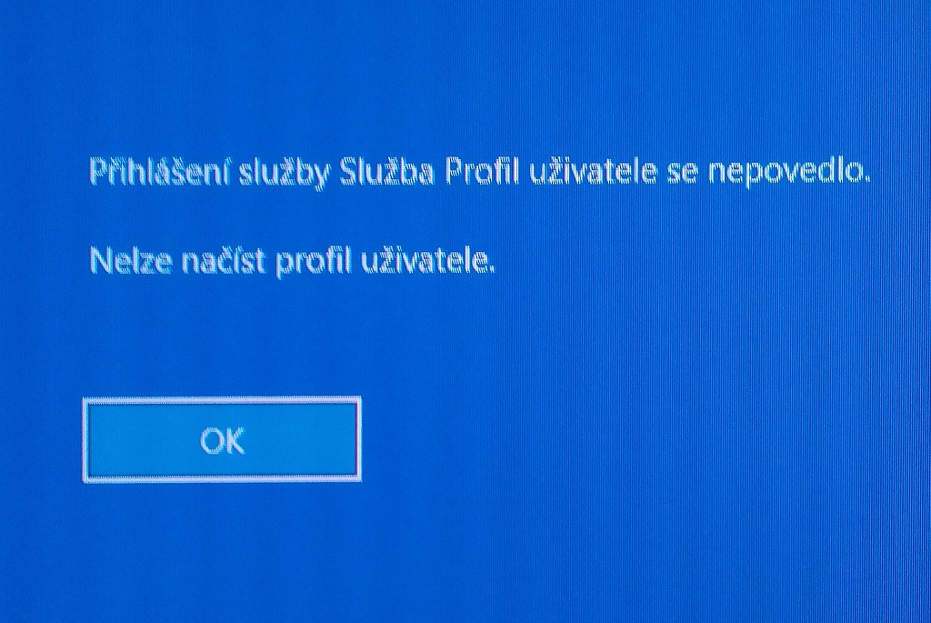

Zdravím po jarní aktualizaci Win 10 1803, mám problém se přihlásit. Zadám-li pin, či heslo k účtu vyskočí hláška viz obrázek.
Tak nevím co se pokazilo, celá aktualizace proběhla v pořádku, až na to že se nelze přihlásit. Teď jedu na účtu bez hesla, prosím o radu jak se dostat zpět k účtu.

Vráť sa na predchádzajúcu verziu a skús ešte raz.

Ještě je možné zkusit opravu podle návodu od Microsoftu: https://support.microsoft.com/cs-cz/hel ... or-message v kapitole Metoda 1: Oprava profilu uživatelského účtu
Nicméně vzhledem k tomu, že tento postup je oficiálně jen pro Windows Vista/7, tak nemohu zaručit, že to bude fungovat. Každopádně vzhledem k tomu, že se jedná o zásah do registru, doporučuji upravovanou část nejprve zálohovat (kliknout na složku ProfileList a použít nabídku Soubor – Exportovat).
Pokud ten druhý účet nemá administrátorské oprávnění, bude potřeba nabootovat v nouzovém režimu a přihlásit se na ten nefunkční účet (měl by se načíst dočasný profil). Pak by mělo stačit postupovat podle návodu.

Děkuji všem, vyřešeno musel jsem zabrousit do registru. :thumbup:
