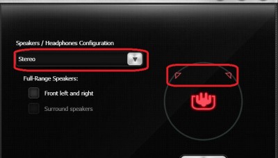

Multiks
Příspěvky: 2
Registrován: březen 19
Re: Zvuk
Příspěvekod Multiks » 07 bře 2019 10:06
klasicky takto to mam nastavené spíš jako neslyším ani hlasy na komunikacnich programech jako slyším ale uplně divně že tomu vůbec nerozumím
https://ctrlv.cz/G3au

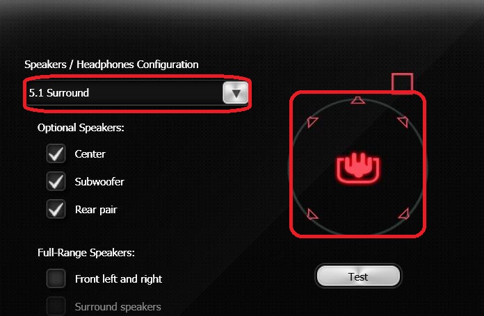

Daniel/producer
Příspěvky: 4
Registrován: červen 19
Re: Zvuk
Příspěvekod Daniel/producer » 07 čer 2019 05:22
A v nastaveni CINEMATIC to mas nastavene ako?? Odklikni v Encoder moznost no Encoder a podtym este potvrd Cinema mod. Ja som to mal na Dolby Digital a to iste sound vo videach ok ale hlasy z dialogov boli akokeby som ich pocuval pod vodou. Snad som ti pomohol.
