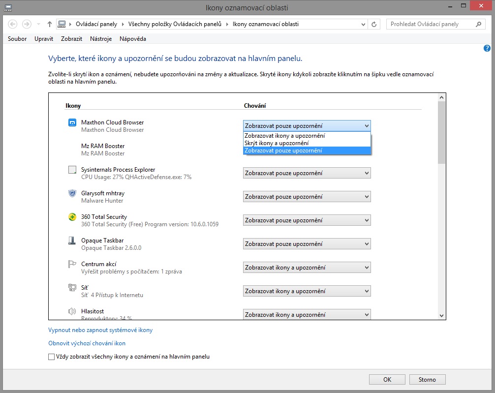

Příspěvekod Minapark » 01 kvě 2019 20:44
Myslíš tohle? (viz screen)
Ale vždy to tam píšu, že mi to zmizelo i v seznamu ozn.oblasti. To je ten problém.

Příspěvekod petrmet » 01 kvě 2019 20:54
Když to porovnám se svým nastavením, tak nemám zaškrtnuto "Vždy zobrazit všechny ikony na hlavním panelu" a u jednotlivých ikon mám nastaveno "Zobrazit ikony a upozornění".

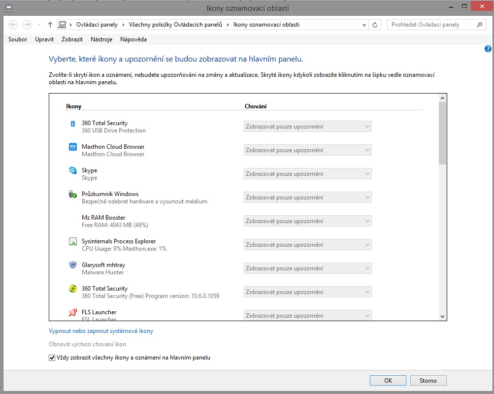

Příspěvekod Minapark » 02 kvě 2019 18:17
To je správně. Já mám "Vždy zobrazit všechny ikony na hl.panelu" úmyslně. Chci vidět vše co běží.
Pokud to vypnu, můžu navolit to co ty. Pokud to zapnu, pole žešedivý a mám nastaveno "Zobrazit ikony a upožornění" u všeho a nemusím jednotlivě klikat.
Ale problém je v tom, že ty programy (o které se jedná) zmizeli i z této tabulky, tak není co nastavovat. Tím se nezobrazují ty ikony. To řeřím.
Jak je sem zase dosatím? Ha?
Vím že by (asi) pomohla přeinstalace těch programů. Ale to zatím nejde.
