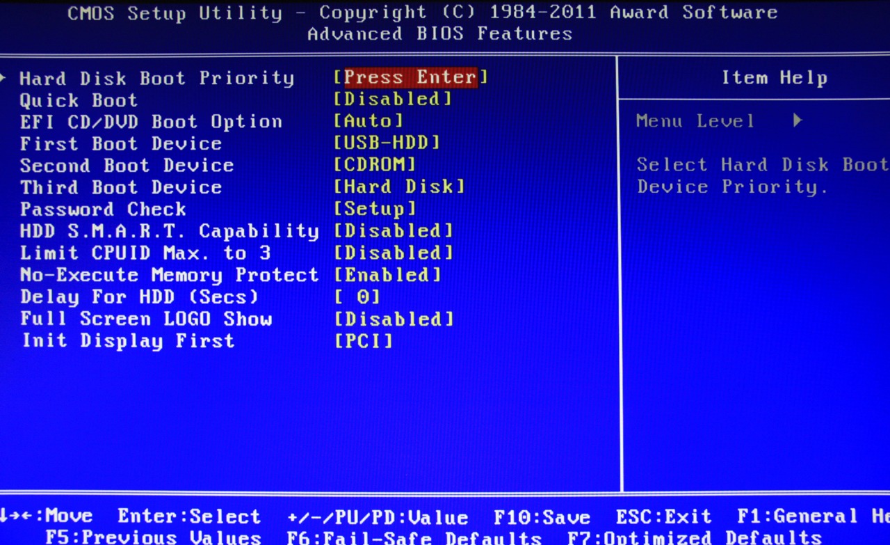

Ptal jsem se jak to, že disk není detekován. Ani ses neuráčil odpovědět. Zkus najít položku Delay for HDD a nastavit ji na minimálně 10 sec. Možná se disk jen nestihne nadetekovat (a proto z něj nemůže startovat systém).
Dojvi
Příspěvky: 80
Registrován: listopad 19
Re: Win 10 problém
Příspěvekod Dojvi » 01 pro 2019 13:42
Odpovídal jsem ti že nemám tušení
Dodatečně přidáno po 13 minutách 57 vteřinách:
Tuhle nabídku co jsi tam dal obrázek tam vůbec nemám

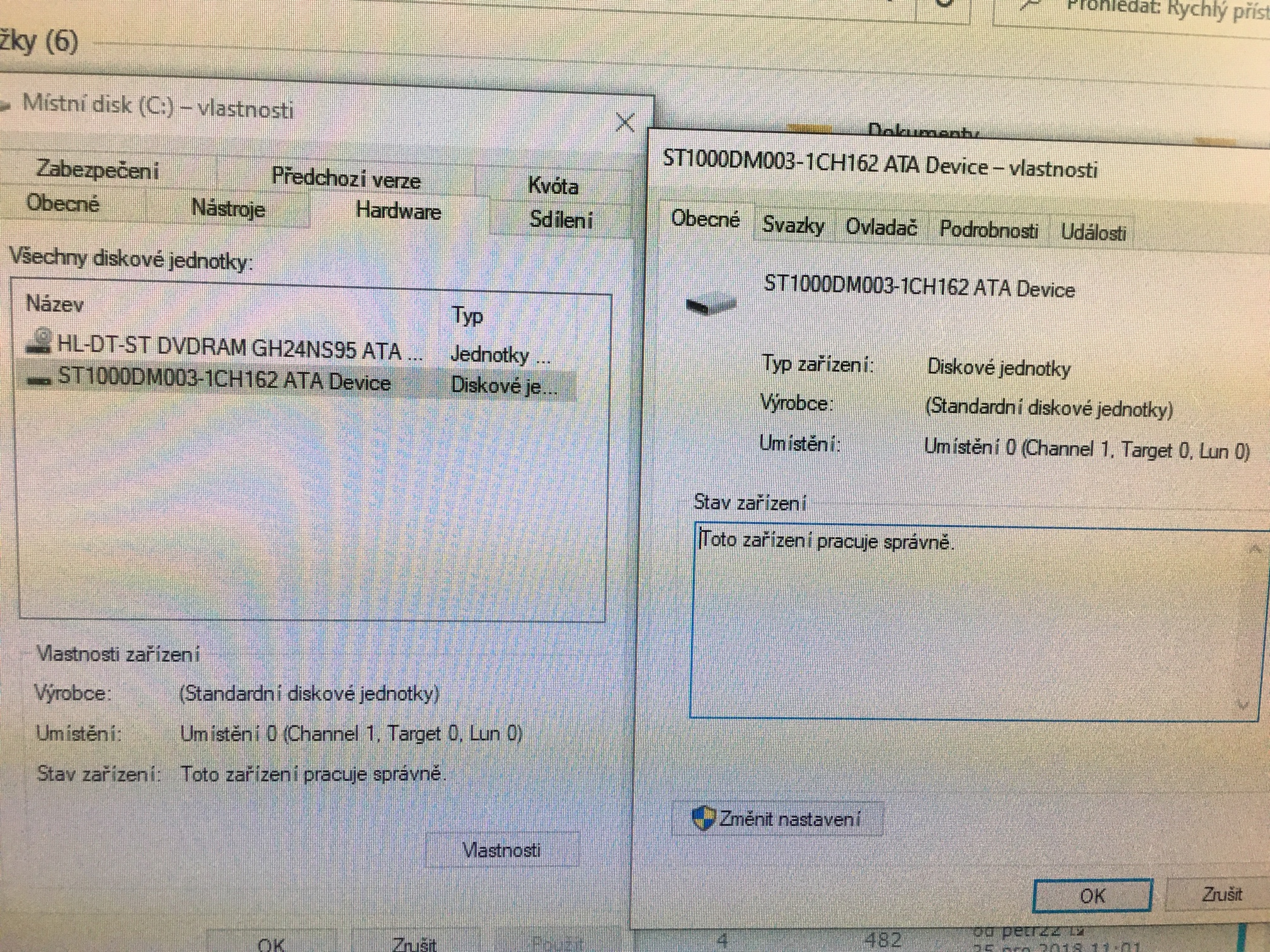

Čo máš za dosku ? Daj sem screen - Správa diskov.
Dojvi
Příspěvky: 80
Re: Win 10 problém
Příspěvekod Dojvi » 01 pro 2019 14:27

Příspěvekod Uziv00 » 01 pro 2019 15:45
Dojvi píše:Tuhle nabídku co jsi tam dal obrázek tam vůbec nemám
V tom případě vyzkoušej na portu sata detekci a zkus tam disk "natvrdo" uložit.
