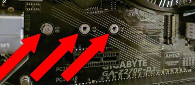

Pozor - u desky se dvema M.2 sloty tim ze das disk do slotu cislo 2 tak vypnes nektere SATA porty.
2280 a 2242 jsou rozmery samotneho disku - 22x80mm, 22x42mm.
Kus slotu vzdy zabere samotny M.2 konektor, takze tobe se tam musi vejit vsechny disky,
tzn 42, 60 i 80mm dlouhe.
