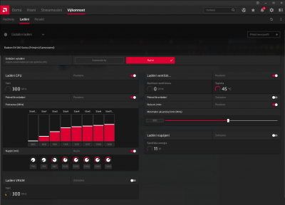

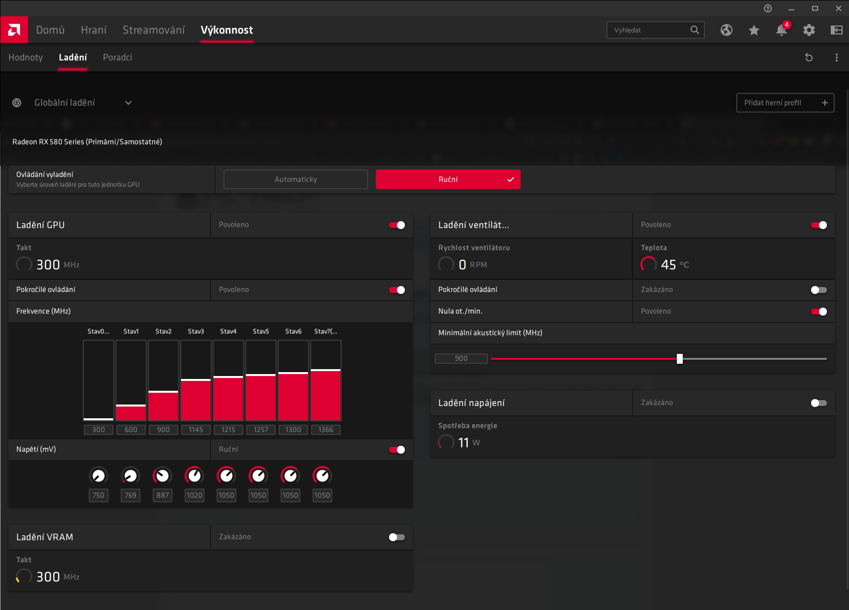

Re: BLACK SCREEN PO ZAPNUTÍ JAKÉKOLI HRY
Příspěvekod vineer » 09 kvě 2020 21:10
Na 99% nestačí zdroj. Takže pořídit novej nebo zkus podtaktovat grafiku. Mám stejnou, nejvyšší napětí mám nastaveno na 1050 mV a v zátěži žere 110W
Příspěvekod vineer » 09 kvě 2020 21:26
Jasný, mám 650w gold a jede bez problému.
Zkus to nejprve podtaktovat, třeba to bude stačit.
Ale lepší zdroj si tvůj kompl určitě zaslouží :)
