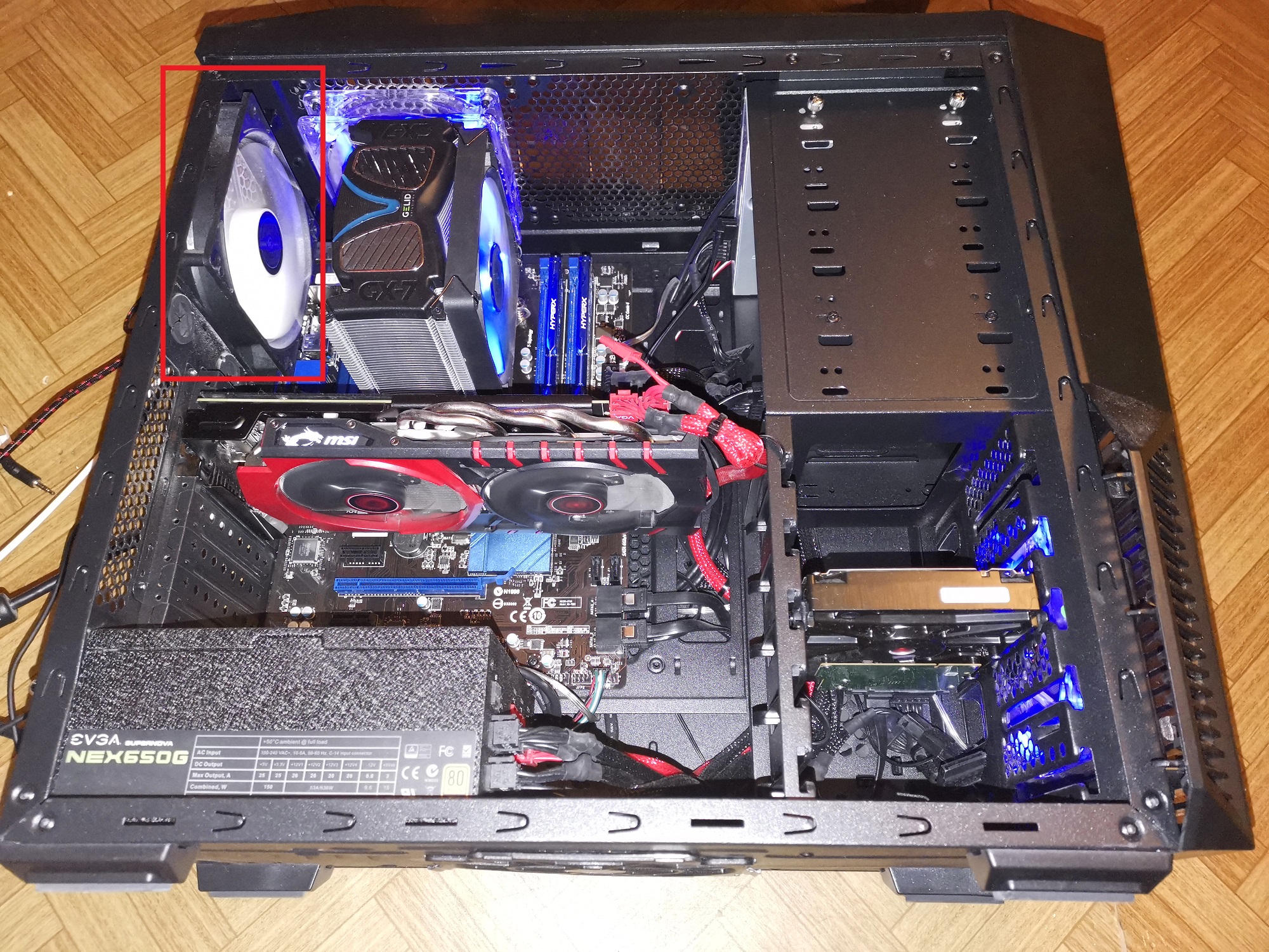

Stlačeným vzduchem vyfoukat case, jak to jen půjde. Přidat větráky, jeden nahoru, druhý dolů, jak jsem už vyznačovala v předchozím příspěvku.
Bude mít smysl měnit ten jeden ventilátor, který tam už nahoře je? Nevím, jaký to je průměr momentálně. Svítí modře, ten nový by modře nesvítil, ale to by mi nevadilo, spíše bych byla ráda, ty světýlka mě už omrzely.
Mělo by smysl měnit i ten ventilátor vpředu? Opět nevím průměr toho, jaký tam je momentálně. Zase svítí modře, ale nevadilo by mi, kdyby nesvítil.
Kdybych ty 2 ventilátory měnila + dokoupila ještě 2 (právě nahoru a dolů), tak bych volila ty, co tu už posílal Flowem, pokud nemáte ještě jiné návrhy - https://www.czc.cz/arctic-fan-f14-silent/213645/produkt . Nahoru by se měly vejít 2x 120mm/140mm, dolů by se měl vejít taky 120mm/140mm, takže to by mělo být v pohodě, jen nevím jak to je s tím předním. Popis produktu u CZC: ,,Skříň je od výrobce vybavena předním modrým LED 120/140 mm ventilátorem." - to znamená, že by se tam měl vlézt asi i 140mm. Takže bych koupila celkem 4 ventilátory. Jestli by ale nemělo smysl ten 1 nahoře a ten 1 vpředu měnit, tak bych je neměnila, zase dát 340 Kč za něco zbytečně, mi přijde jako hloupost.

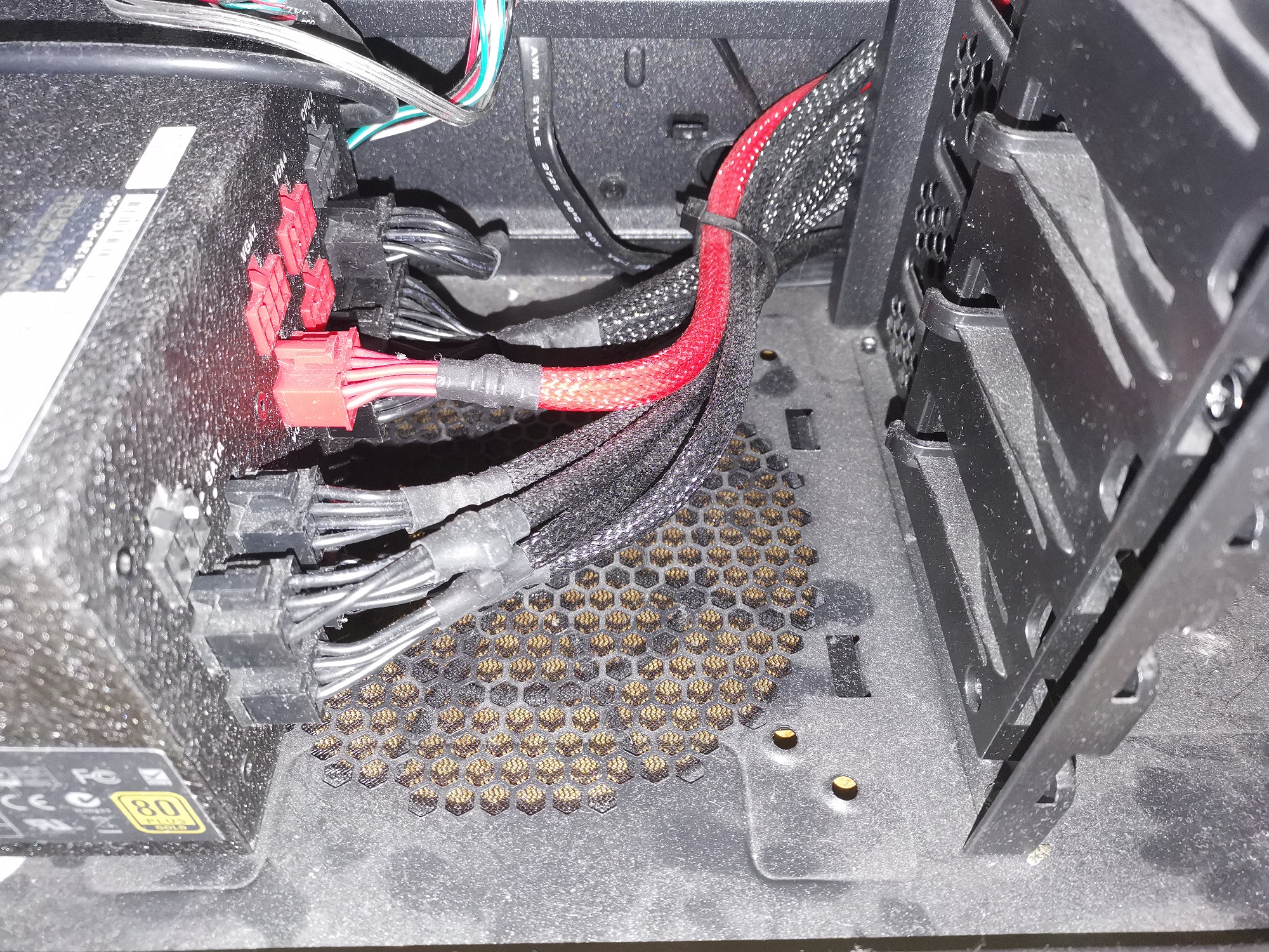

Edit: Teď jsem se dívala a dolů by se ten ventilátor dát asi nedal, protože ten zdroj je docela velký a zasahuje do místa pro ventilátor, viz fotka.

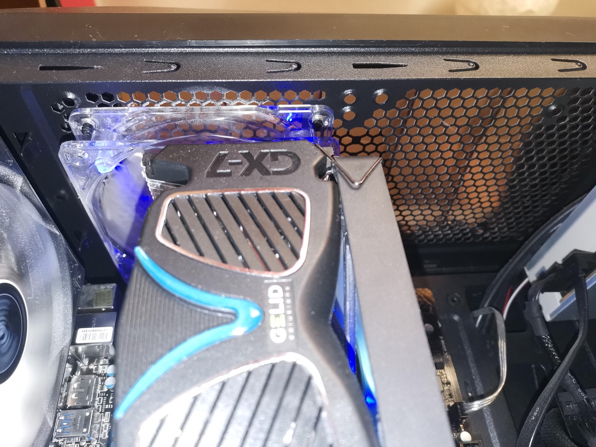

Výrobce píše, že dopředu 120/140, ale píše, že nahoru jen 120, já se předtím díval na Z11 PLUS HF1 a ta má asi jiný možnosti... teď bys tam měla mít těch 120, tak se zkus podívat, jestli tam nejsou otvory i pro 140 (přesně jako na té poslední fotce vedle zdroje - ty 2 díry nad sebou, jedny jsou pro 120 a druhý pro 140mm větrák.
Můžeš vzít nové rovnou všechny, aspoň pojedou všechny na stejné otáčky a budou tiché...
Ještě k tomu zdroji, se můžeš mrknout a jít po kabel po kabelu a zjistit, jestli všechny, co vedou ze zdroje, jsou do něčeho zapojené, nebo jestli se vůbec nepoužívají, potom bys ho mohla vypojit.

Dívala jsem se nahoru, u jednoho ventilátoru to vypadá tak, že může být 120mm/140mm, druhý jen 120mm (viz fotka).
Vzala bych teda nahoru 1x 120mm a 1x 140mm.
Dopředu by se dle výrobce i CZC měl dokázat vlézt 120mm/140mm, věřme tedy tomu, že to tak opravdu je, vezmu teda 140mm.
Dolů se nevleze bohužel nic, takže tam se nedá nic dělat.
Poslední ventilátor, který bych mohla ještě vyměnit, by mohl být ten vzadu (viz fotka - červená), který může být jen 120mm. Má ho ale smysl měnit? Jestli ano, tak za který? Tento např. - https://www.czc.cz/arctic-fan-f12-silent/178999/produkt ?
Viděla bych to teda takto:
2x 140mm (1x nahoru, 1x dopředu) - https://www.czc.cz/arctic-fan-f14-silent/213645/produkt
1x 120mm (nahoru) (popřípadě kdyby mělo smysl měnit i ten vzadu, tak 2x) - https://www.czc.cz/arctic-fan-f12-silent/178999/produkt
