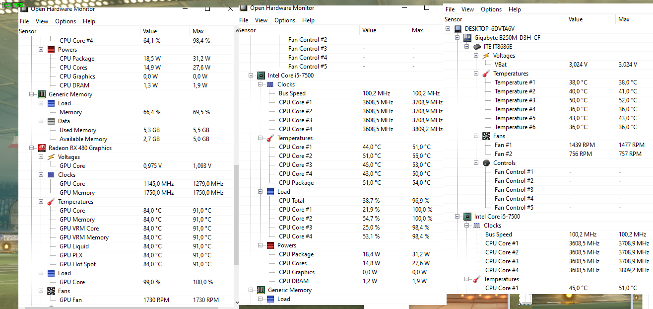

při hraní, né moc náročných her mi dochází k zahřívání GPU - RX 480 4gb. U třeba takového counter-strike global offensice se to dostala skoro na 90C* potom přišel crash celého pc, u jiných her cca 80 C* . Nevím co stím, začlo mi to dělat až po tom co jsme vyměnil disk z HDD na SSD, - myslel jsem že jsou nastavené ventilátory na malou rychlost, ale jedou na max, to je blbost aby na to mělo vliv výměna disku ne ?

No trošku zaprášený je ale to už byl i předtím,ten chladič je to do je pod ventilátorkama ? a ty musím vyndat a vyfoukat to pod nima ? chápu to správně. ale krom vyndání disku jsem na grafiku nešahl, drátky zapojené všecky jsou
Dodatečně přidáno po 11 hodinách 12 minutách 42 vteřinách:
1. při hraní
2. v klidu
Dodatečně přidáno po 10 hodinách 50 minutách 37 vteřinách:
1. při hraní
2. v klidu

Asi mám rozumět jestli se opravdu točí ventilátory ?, ano valí jak urvané, spíš se i divím že grafika jede skoro na 100%
Dodatečně přidáno po 4 minutách 37 vteřinách:
Je tam větrák horní zadní - točí se, pak chladič na CPU žejo, dva větráky GRAFIKA a dva vepředu, Kejsa Zalman Z1 Neo, a mám ji otevřenou - jde o to že s HDD mi to prostě nešlo nad 65 C* a ted z nějakého duvodu to je na 80 C*
Dodatečně přidáno po 6 minutách 58 vteřinách:
A málokdy se mi stávalo že by ventilátory jely naplno, fakt jen vyjímečně

Hmm, vyřeším jak, ventilátory jedou, airflow to je asi vzduch z venku, takže jediná možnost je chladic, ale ja osobně si myslím že to vada nebude, něco tam je prostě špatně, že by toto způsobila výměna SSD to je mi divné
