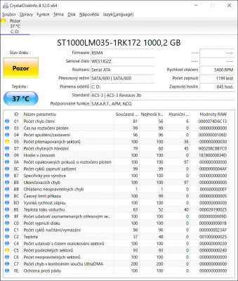

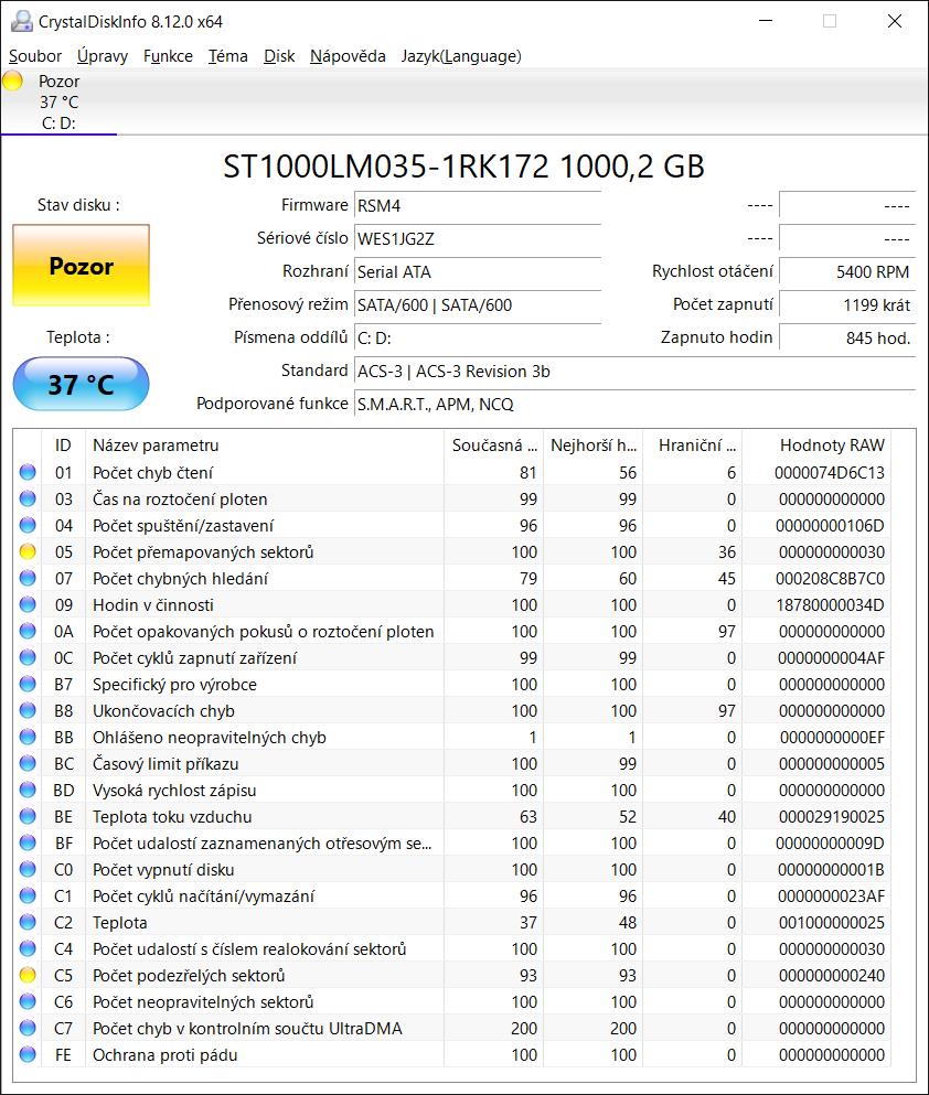

Pokud to půjde, stáhni si a nainstaluj Crystal Disk Info a log, nebo screen dej sem.

Tak se nakonec CDI podařilo natahnout (po nějake dalši aktualizaci a restartu.
