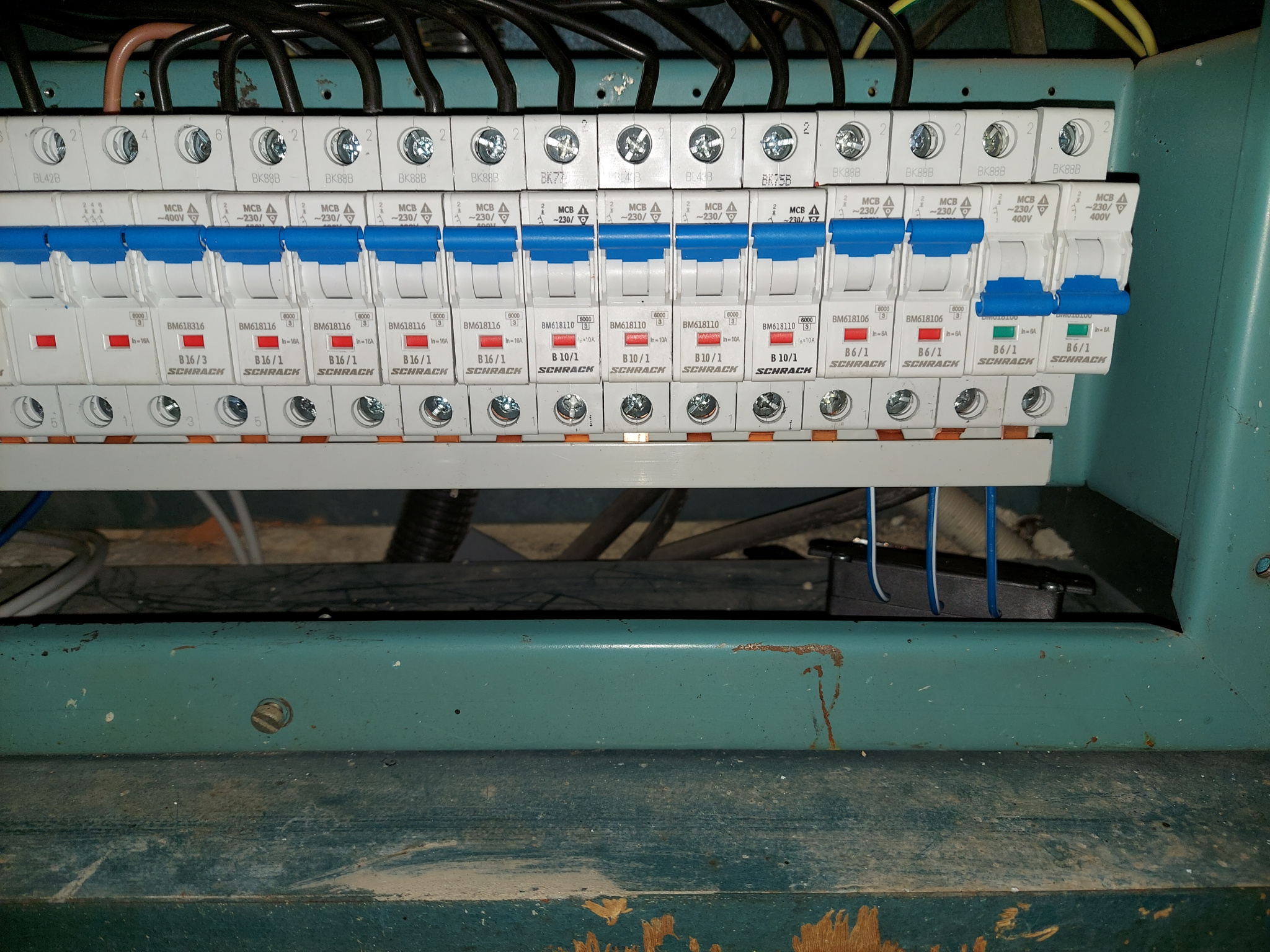

Firma upravovala domovni rozvadec, aby splnoval podminky pro pripojeni FVE a tak jsem jim to dal, aby to tam nainstalovali. Nejsem eletrikar, takze podrobnosti o zapojeni nemam. Maximalne to muzu vyfotit, pokud tam bude neco videt a zjisti se z toho neco...

Vyfotil jsem to. Je to krabicka vpravo dole.
Re: Kemo Powerline M091N
Příspěvekod Uziv00 » 04 bře 2022 18:50
Takhle to fungovat nemůže.
Příspěvekod Uziv00 » 04 bře 2022 18:53
Silnoproudaři o slaboproudu nic neví a tohle možná viděli poprvé v životě. I když podle schematu by to pochopit měli.

Ještě, když tak na to koukám, zkus zapnout ty dva poslední jističe, co se stane...

Příspěvekod Baader » 04 bře 2022 19:03
Vubec nevim, co to je za jistice (od ceho). Jeste mi tam maji davat kryci desku, tak se zeptam, co je to za posledni jistice, proc jsou vyple a jestli si mysli, ze to zapojili tak, jak to ma byt.
Příspěvky: 55042
Příspěvekod petr22 » 04 bře 2022 19:57
Nechci delat kverulanta, ale cloveka ktery fazovou spojku zapoji takhle bych na miste vyrazil.
K tomu nejsou potreba zadne extra znalosti, staci mozek (a to je k tomu i schema zapojeni).
Vyple jistice urcite nebudou od toho okruhu ktery potrebujes.
Mit rozvadec popsany co je co take dost pomaha, takhle nevis ktery jistic je k cemu.
