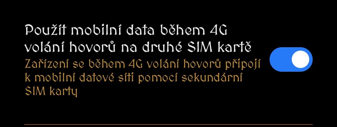

Jen tak kdyby tu někdo hledal
Na X5 pro mám:

Re: Použití mobilních dat při probíhajícím hovoru
Ze tam ta volba je, je vec jedna. Zda neco dela, je vec druha.
Proto ten ďábelskej smajlík. Vůbec to tak nefunguje
