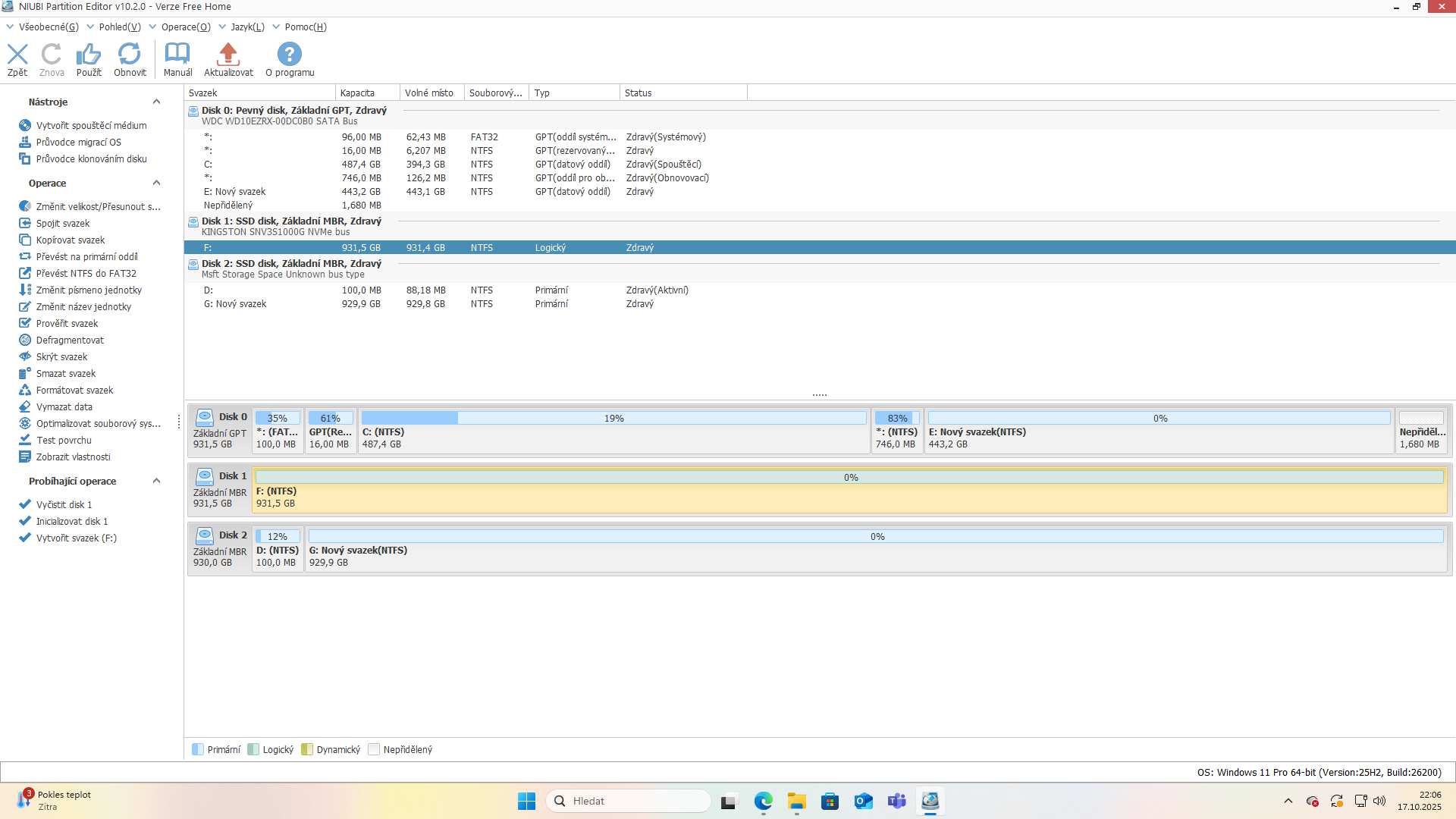

Skús ,čo som napísal vyššie,či bude chyba.Iba Migrovať OS.Daj sem ešte aj screen z toho NIUBI.

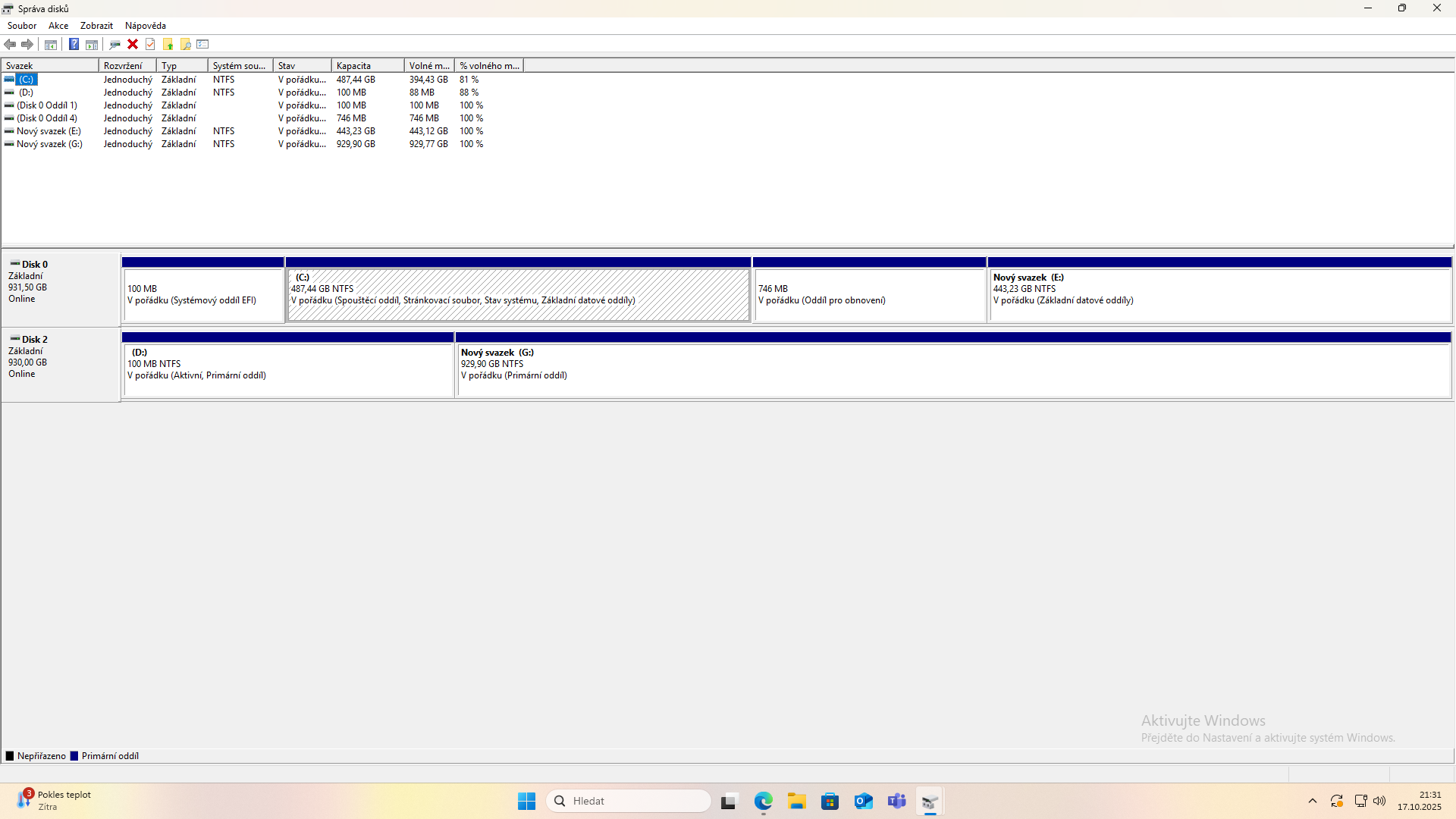

tylda79

Neviem prečo máš tu 3 disky.Ale problém je v tom ,že hlavný disk je GPT a SSD MBR.Je to nejako domotané.
Zmaš si najskôr všetky oddiely na disku NVME.

Tak to taky nevím v počítači jsou aktualně jen 2 disky mechanický se system a ten ssd

Tak sa vytvoril nejaký virtuálny disk,tak to vyzerá.Tak si klikni v tom NIUBI PTM na označenie disku a vyber si Zmazať všetk oddiely.Potom daj sem nový screen.

Virtualni disk, o stejne kapacite jako ma fyzicky disk ? To povazuji za technicky nemozne.
Jsou tam pripojene 3 nezavisle disky. To treti je MSFT storage, tedy cloud.
Pred instalaci Windows odpoj vse, co neni SSD kam chces instalovat OS.
To SSD jsi nemel formatovat, bylo to zbytecne a jen jsi to udelal spatne. Musis disk prevest na GPT, jinak ho neuvidi instalator Windows.

Opravdu tam jsou připojený jen 2 disky mechanický WD 1TB ten je rozdělen na 2x 500
a KINGSTON SSD 1TB a ty disky nejdou smazat
Dodatečně přidáno po 2 minutách 18 vteřinách:
fakt nevím kde se vzal a jak se ho zbavím aktuálně jsou v počítači fakt jen 2 disky
