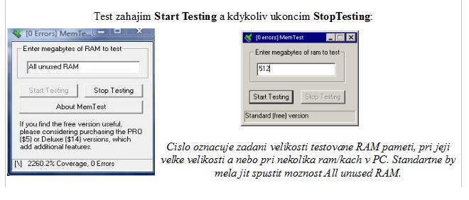

Zdravíčko chi se zeptat jak přesně mam postupovat při memtestu když ho spustim tak to píše něco v tom smyslu že mam moc velký paměti nebo co přitom mam jen 4GB.děkuji za rady.

Re: přesnýá návod na memtest(Prosím o radu)
Klidně použij i ten Memtest co už máš.Jenže k tomu aby mohl testovat,tak nemůže použít veškerou paměť,když ti zároveň část ubírá operační systém.Proto je tam možnost volby velikosti testované paměti.Takže místo 4 GB tam navol 2GB a spusť test.
''mam moc velký paměti nebo co přitom mam jen 4GB'' / ...MemTest spusti dva testy, ktere se nijak nerusi a obe RAM budou testovany soucasne a nezavisle s tim, ze velikost testovane pameti muzes zadat, viz nize.
Ukoncim veskerou cinnost na PC, Internet, ICQ, psaci program, atd., proste ukoncim vse co jsem si na PC sam zapnul, zavru obrazek, ulozim si text, a na PC pojede jen test.
Nebude se nic nastavovat ani vepisovat a necha se All unused RAM. Pri rozdelenych RAMkach pustim dva MemTesty soucasne a do policka napisi pulku celkove velikosti, napr. 1024, tj. 2x512. Delka testu je zavisla na dukladnosti:
- test se necha dojit na 100%
- testovat 1 hodinu
- testovat na 1000% ...tento pojem je pouze obecny ve smyslu cim dele, tim lepe, protoze nedochazi jen k pouhemu opakovani, ale test pracuje stale dukladneji a to i diky dukladnemu zahrati pameti. Ale nezridka se doporucuje i pres noc.
Minimalni (ale vesmes nedostatecna) testovaci doba je naplneni 100%, cca. 20-30 minut. Doporucuji hodinu a za tu doby byste meli dosahnout naplneni cca. 3.000% Coverage, tj. skoro jistoty, ze pamet je v poradku. Jedinym prijatelnym vysledkem je 0 [nula] Errors.
Jestlize test najde chybu, zastavi se a chybu oznami, zada se automaticka oprava, ktera se realizuje RESTARTEM. V tom pripade je jiste, ze kompl ma zavaznou chybu a behem prace na takovemto PC muzete ocekavat velke problemy, stejne tak nezavinene ztraty/smazani dat bez vaseho vedomi.
