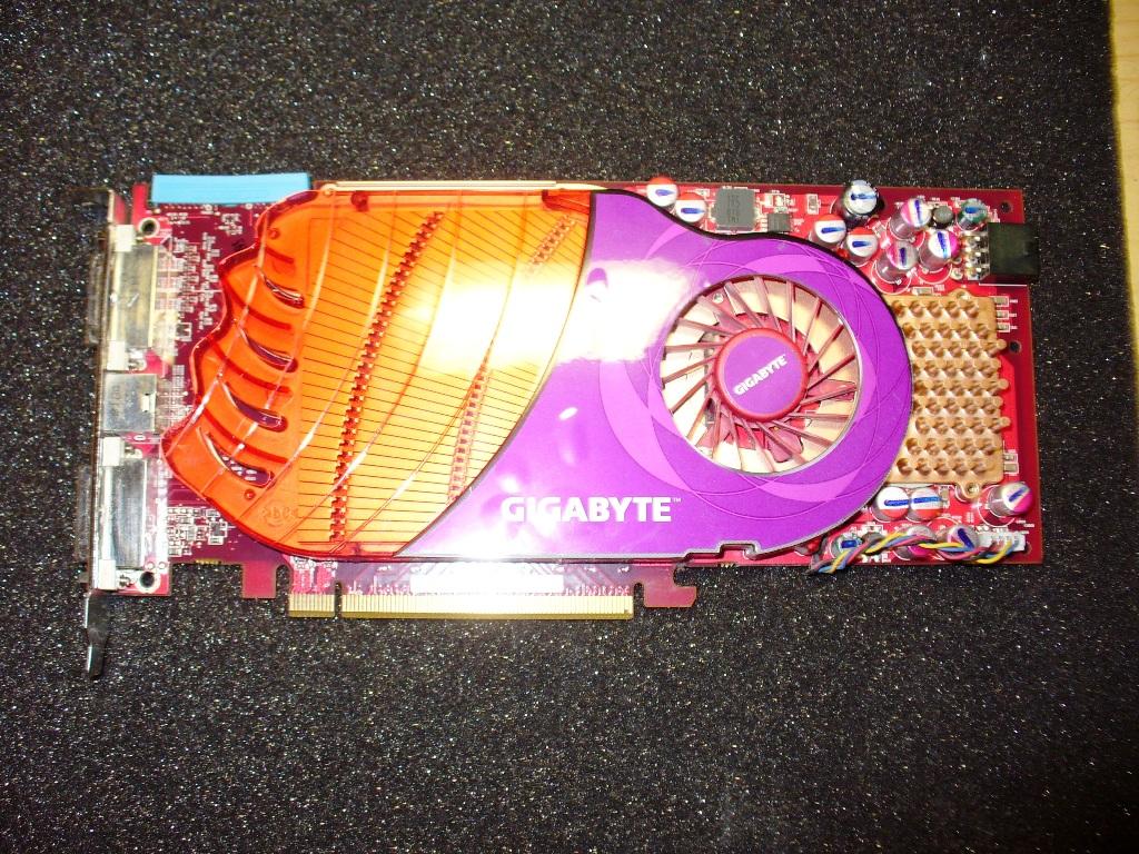

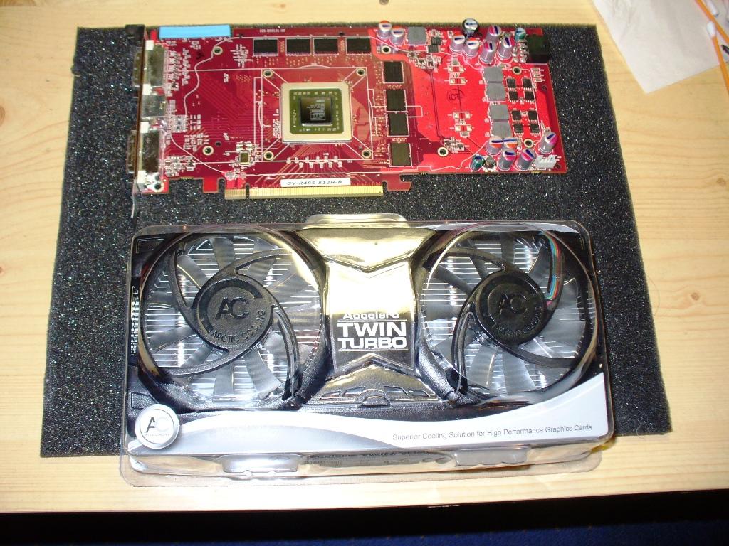

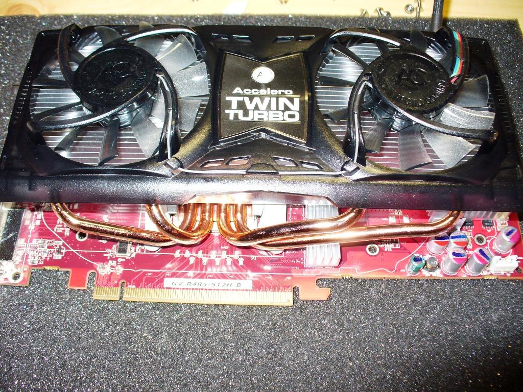

Tak sám tuto kartu mám, chladič jsem měl sice od gigabyte, ale také stál za houby... Koupil jsem accelero twin turbo, což je vlastně accelero S1 akorát s přídavnými malými větráčky.Teď je vše v pohodě i při maximálním zatížení teplota nejde přes 50°C a to otáčky mám na pevno nastavené na nějakých 40%. Když si koupíš čistě jen accelero (je levnější) počítej s tím že budeš ještě muset dokoupit nějaký 120mm větráček, který připáskuješ na chladič (dělal jsem to tak u kámoše)
Tady nějaké fotky pro představu...

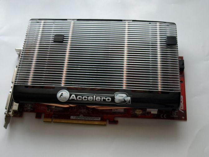

Minulý týden jsem zrovna u Radeonu 4850 měnil chladič za Accelero S1.Výborná volba,kterou určitě doporučuji.Při mírném průvanu v case zvládne tuto grafiku chladit pasivně.Při 3dMarku 2006 jsem naměřil hodnotu 59°C,takže chladí dobře.Pokud tam přidáš 120 mm ventilátor,tak velmi dobře.Nenechal jsem zahálet fotoaparát a tak mám celý postup nafocený.Pokud bys chtěl,můžu dodat fotky.
