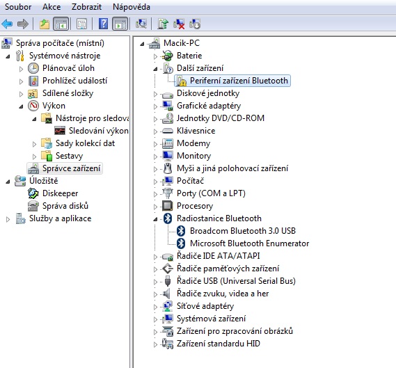

Prosím help mam notebook acer aspire 5820tg, win home premium x64, a nefunguje bluetooth kdyz ho zapnu tak se normalne spusti ale kdyz dam pridat zarizeni tak nic nenajde(zkousel jsem i jine nez jedno zarizeni ktere normalne fungujou jinde) a navic kdyz je zaplej tak zasekne "zarizeni a tiskárny" je tam porad nacitani a nic (cekal jsem 12h pres noc) a stejne tak zasekne kdyz dam zobrazit zarizeni bluetooth, po techto akcich spadne explorer. Myslim ze by pomohlo reinstal ovladaču ale nevim kde je odinstaluju.
Jeste bych chtel rict re pred tim to fungovalo, nez jsem nainstaloval bluesoleil (zkousel jsem), bluesoleil jsem uz odinstaloval pres ccleanera.

Start/ovaldaci panely/odnistalovat program a tam bluetooth driver nebo neco takovyho, to poznas, pak napis jestli to jeste dela az to preinstalujes ...

Ovladače nejsou programy, takže je ětžko najdeš v "Programy a Funkce".
Musíš to odebrat přímo ve správci zařízení. A zrovna si zkus sehnat nejnovější ovladač na stránkách výrobce.
Re: Bluetooth nemuze najit zarizeni a zasekava oknaa na pc
Nebo tak, ale nemas uplne pravdu, nektere ovladace se daji najit timto zpusobem a je to rychlejsi, ja teda svuj driver na bluetooth na notebooku najdu pres odinstalovat program ...
zkousel jsem nainstalovat novej ale ten starej tam asi zustal a nejde zkusim odebrat
AlEDiS píše:Nebo tak, ale nemas uplne pravdu, nektere ovladace se daji najit timto zpusobem a je to rychlejsi, ja teda svuj driver na bluetooth na notebooku najdu pres odinstalovat program ...
Žbeky má pravdu, ve Správci zařízení se spravují drivery.
Tím tvým způsobem se akrotá dostaneš k SW od Bluetooth, o což tu nyní nejde.
Vždy nejprve odeber ovladač a poté instaluj novější.
tak jsem odinstaloval software pomoci ccleaneru a ovladace pomoci spravce a restartuju pocitac a je to tam zpatky a ve spravci je vykricnik u periferniho zarizeni blue.. a pak je tam normalne jeste blue.. bez vykricniku a od broadcomu, softw.. uz v pocitaci neni ale ovladace se okamzite nainstalujou sami aniz bych neco udelal
Tak ty ovladače můžeš zkusit zaktualizovat těmi novějšími.
kdyz dam instalaci toho broadcomu (ovladaču) tak se me to zepta jestli to chci opravit a pak kdyz to nainstaluju tak je to zase pri starym
tak jsem odinstaloval ovladace a software a hned nainstaloval nejnovejsi driver + soft a ve spravci zarizeni je preiferni zarizeni blue.. s vykricnikem
Zkus na instalaci použít jeden z těhlech ofiko driverů, případně ozkoušej jeden po druhým:) Nejnovější driver neznamená nutně nejlepší:)
Mas b-tooth vyzkouseny jinde, ?, - ja se jednou zabyval tym samym a samotne bt-zarizeni bylo v kytkach. Sice ho PC rozpoznal, ze je to BT, ale jinak - nazdar a nic.
bt je zabzdovane v notebooku tak nemam vyzkousene jinde (neni pres usb)
zkousel jsem nejde ale napadlo me jestli nejde nejak na chvili zablokovat to automatické instalování ovladaču od win 7
