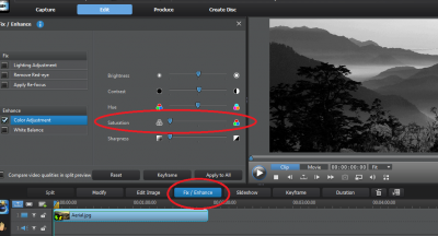

Díky. Ale ne, právě mi skončila zkušební verze. No nic, snad na jiném PC... a ještě něco: Jak mám udělat černobílý film? V efektech to jaksi je, ale funguje to postupně.

Re: Poraďte s PowerDirectorem  Vyřešeno
Příspěvekod Microsheep » 18 bře 2011 19:19
Buďto nastavíš trvání toho svého effektu od začátku. nebo jednoduše viz. příloha
Superior
Příspěvky: 497
Registrován: srpen 10
Příspěvekod Superior » 18 bře 2011 19:24
Aha, díky moc. Pomohl jsi mi...
