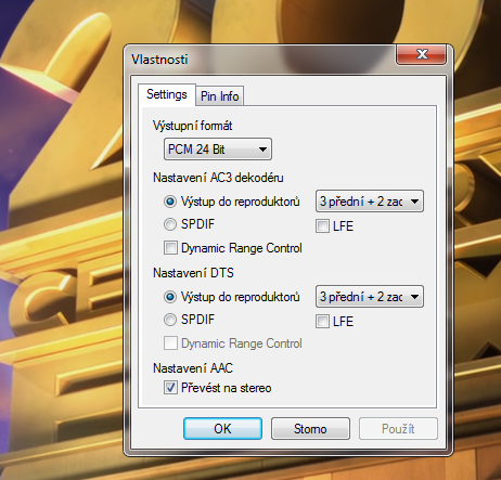

Dobrý den,
zajímalo by mě, co je to "bitová hloubka zvuku". V nastavení PotPlayeru je doporučeno 16 bitů. Kterou možnost mám zvolit a jaký je to rozdíl?
Pozn.: Jestli to hraje roli, tak používám reproduktory v monitoru (2 x 7 Watů) nebo sluchátka.

Jo, díky. Google mi něco našel, ale moc tomu pořád nerozumím. kolik tam mám teda nastavit?

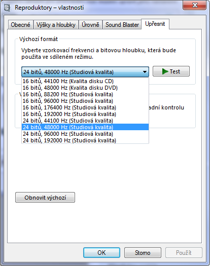

jaro3
člen Security týmu
Příspěvky: 43339
Registrován: červen 07
Bydliště: Jižní Čechy
Re: Co je to "bitová hloubka zvuku"?
Příspěvekod jaro3 » 20 bře 2011 14:42
Pokud chceš mít co nejkvalitnější zvuk , tak vyber 24 bit. hloubku. Tedy pokud ji Tvoje zvuková karta podporuje....a vzorkovací kmitočet , to samé , jestli zvukovka podporuje.Většinou se nastavuje 24bit/48kHz.
Lepší karty mají podporu pro nahrávání 24/96kHz.
obvykle stačí i 16bit/44,1kHz , CD Audio formát..
zatím nejlepší zvuk podává tzv. formát DVD Audio ( 24bit/192kHz).

Superior
Příspěvky: 497
Registrován: srpen 10
Příspěvekod Superior » 20 bře 2011 16:03
Jo, ve Windowsu (7) to mám nastavené na MAX., ale zajímá mě to v PotPlayeru... Zvuková karta: Realtek High Definition Audio
