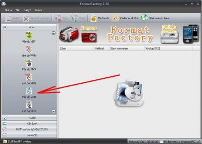

Vůbec ti nerozumím, chceš to převést na VOB? http://www.slunecnice.cz/sw/format-factory/

Jasně, na VOB.
A tím Format Factory to půjde vložit do stávajícího DVD (jak jsem to popisoval) ?
Re: jak přidat na DVD k nahrávkám z TV video (.avi)
Pak máš odpověď výše - je to zadara.
Jenom si musíš pohrát s výstupními parametry.
