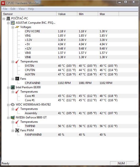

CPUID HWMonitor

Teploty nejsou nijak extrémní, ale celkově nic moc. ASi by to chtělo vyprášit PC, použij stlačený vzduch. HDD můžeš otestovat http://www.slunecnice.cz/sw/hd-tune/ ale lepší je utilita od výrobce disku. Může být na UBCD, záleží co máš za HDD.
