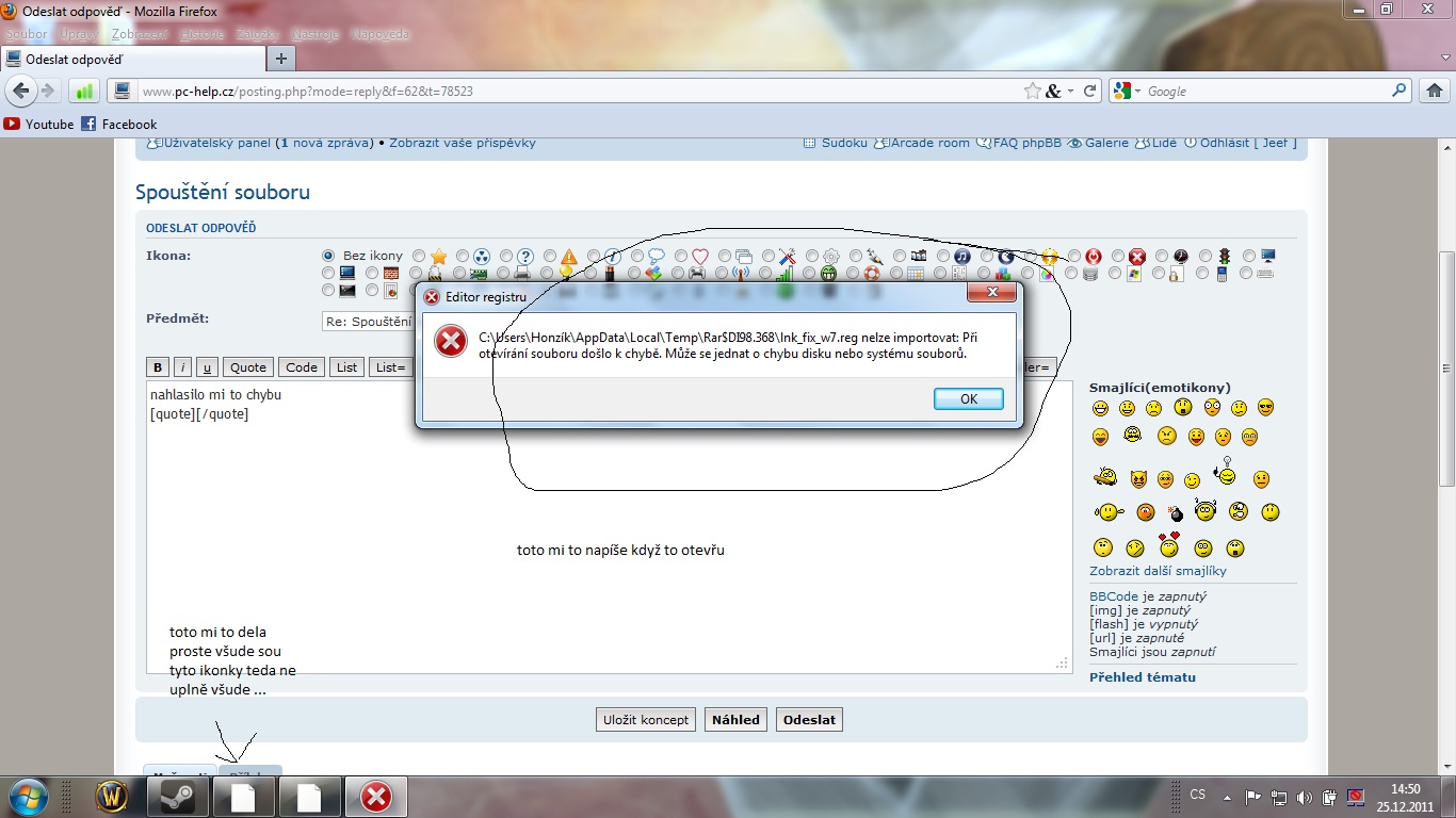

Dobrý den, mam takovej menší problém... u souboru ink sem dal otevřít v programu a ted se mi vetšina vecí zapiná s ikonkou souboru který sem použil u toho ink a vetšina z nich se i dokonce otevře v tom souboru. (např zapnu hru a najednou to otevře poznámkový blok) nevíte co stím nebo alespoň aby mi to neotevíralo program uveden u 'otevřít v programu' ale to co pravě chci spustit?
EDIT: je to LNK

no ahoj mam windows 7 pc home premium a když sem to spustil tak se to hned zavřelo coš je zprávně (doufám) ale ted když neco otevřu zepta se mne to v kterem programu to mam otevřít nikoliv aby se otevřel ten soubor který otevíram
a když chci neco připnout na lištu nejde to

Počítač jsi restartoval?
Pokud to bude zlobit i po restartu (což by nemělo), bude potřeba nastavit výchozí nastavení v Start -->Ovládací panely --> Výchozí programy --> Nastavení výchozích programů.

počítač sem restartoval a nic... a to stěma ovladacíma panelama sem nepochopil :(

Re: Spouštění souboru
Stačí trochu googlit. Návodů je všude plno --> http://jnp.zive.cz/vychozi-programy-windows-detailni-nastaveni
Zkus ještě použít LNK fix (v příloze). Rozbal, dvakrát klikni na REG soubor a restartuj počítač.

nahlasilo mi to chybu
--- Doplnění předchozího příspěvku (25 Pro 2011 14:58) ---
ja bych potřeboval hlavne pomoct stim aby zastupce otevíral zastupce a ne aby otevíral třeba poznamkový blok
--- Doplnění předchozího příspěvku (25 Pro 2011 16:02) ---
Děkuji za pomoct sice ste mi nepomohl ale i tak děkuji že ste se snažil nakonec sem na tomto forum našel odkaz kde sem to opravil restartoval pc a bum a najednou to funguje jako dřív :)
