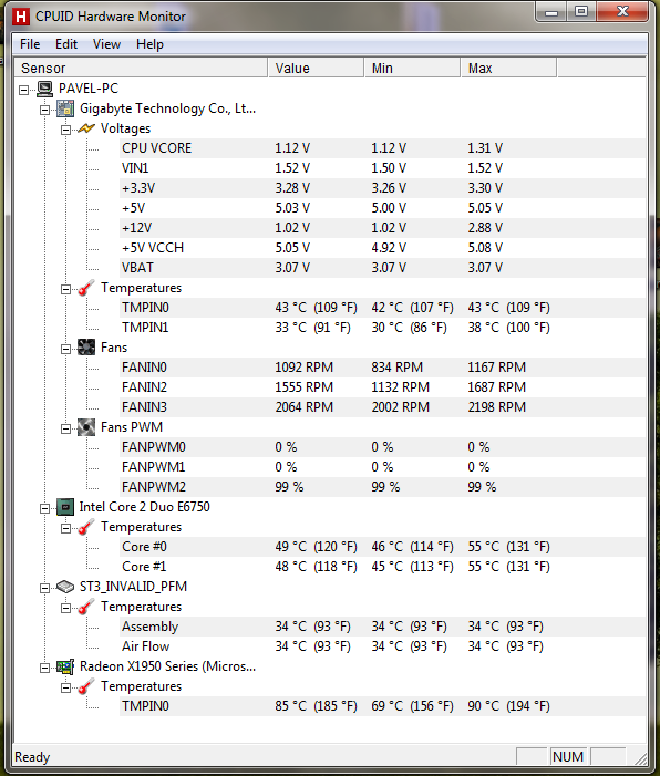

Nejspíš vysoké teploty. stáhni si HW-monitor a po nějaké době sem dej screen. Odkaz mám v podpisu.

Když tak na to koukám, mohl bych si na té grafárně připravit míchaná vajíčka. Díky za tip na výborný program. :-)
V čem přesně by tedy mohla být závada? Ventilátor?
Jak tento problém vyřešit?
Po třech minutách Falloutu 3 :-)

Jestli ta grafika má nějaká žebra tak to vyčisti, a ten větrák jestli se točí jak má?

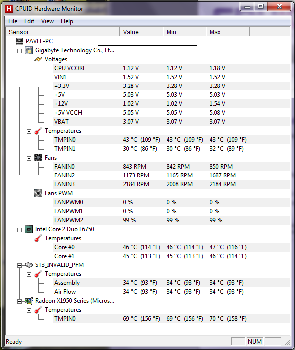

Děkuji za všechny rady, zkusím to vyčistit a přinejhorším se zas ozvu. :smile:

Vyčisti to a pak uvidíš jestli ty teploty klesnou. Já nevím jak ta grafika topí, ale těch 80 asi zvládne.

Tak to zatím vypadá že problém je vyřešen. Tolik svinstva na tak malim místě jsem ještě neviděl. :-) Grafika se již přehnaně nezahřívá ani při větší zátěži. Tušil jsem, že to bude nějaká "blbost". :D
Všem mockrát děkuji. :-)
