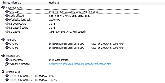

Chtěl bych se zeptat možná na úplně začátečnickou otázku, ale na tohle příliš moudrý nejsem. Na notebooku s dvoujádrovým procesorem (Intel Pentium III Xeon, 2000 MHz (8 x 250) ) provozuji 32bitový systém Windows Vista. Při vyšším zatížení se však začal přehřívat procesor a já později pomocí diagnostického programu zjistil, že je to tím, že je zatěžováno pouze jedno jádro ze dvou. Jedno má tedy vytížení 0%, druhé 98%-100%. Spustit více náročných procesů tedy není možné.
Protože si nejsem jistý, v čem se vlastně liší 32bitový systém od 64bitového, pokládám tuto otázku. Není to tím, že je 32bit schopen využít je jedno jádro?
Předem díky za odpověď.
(v příloze přikládám screen z utility "EVEREST Home Edition")

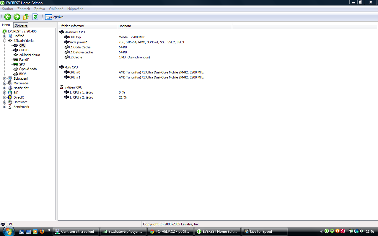

Tak já nejsem žádný odborník, ale podle měření Everestem mi funguje také jedno jádro a mám také dvoujádro 32 bitů systém. Měřil jsem to při hraní hry, kdy by se dalo čekat, že se třeba to druhé jádro připojí. Takže se k dotazu připojuji.

Spíš si myslím že je problém někde v programu, 32bit systém je schopný využít i čtyř jádro (pokud vím tak akorát není schopný adresovat víc jak 4GB RAM) a nebo bude problém v EVERESTU, zkuste se podívat do správce ve Windows. Napište přesný program ktarý to vytěžuje jen na jedno jádro, zkuste PRIME95 (http://www.smetka.net/prime95-jednoduch ... u.a50.html) a tam zuste zatížit obě jádra, mělo by to normálně oboje vyletět na 100%.

Martab tak jsem použil ten program, který jsi doporučil a jádro 2 na 100% jádro 1 na 0% takže žádná změna. Asi to neměří dobře ten Everest. Chtělo by to pro porovnání jiný program pro měření vytížení CPU.

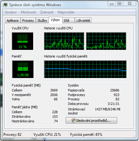

Zkuste se na to podívat ve správci úloh.
Re: Jak je to s využíváním jader CPU?

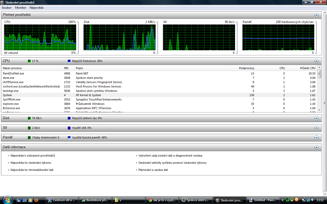

Já to z toho mého správce nepoznám, jak jsou využita jádra. Pak jsem ještě našel v PC program na sledování CPU atd, který je na druhém screenu. Můj OS je Vista.

No takže Everest ukazuje blbě, jak je Historie využití CPU tak každé ztěch "okíněk" (v tvém případě dvou) znázorňuje jedno jádro a ten graf v něm je jeho vytížení (dole 0% nahoře 100%)

Pokud chceš vidět i v Everestu obě zatížená jádra,tak je zatěž.Například spusť na pozadí WinRAR a tam je položka Provést test výkonu.Je možné,že notebook jedno jádro vypíná aby ušetřil.Dělá to někdy i při chodu na baterii.Proto je lepší napájet jej při testování ze sítě.
