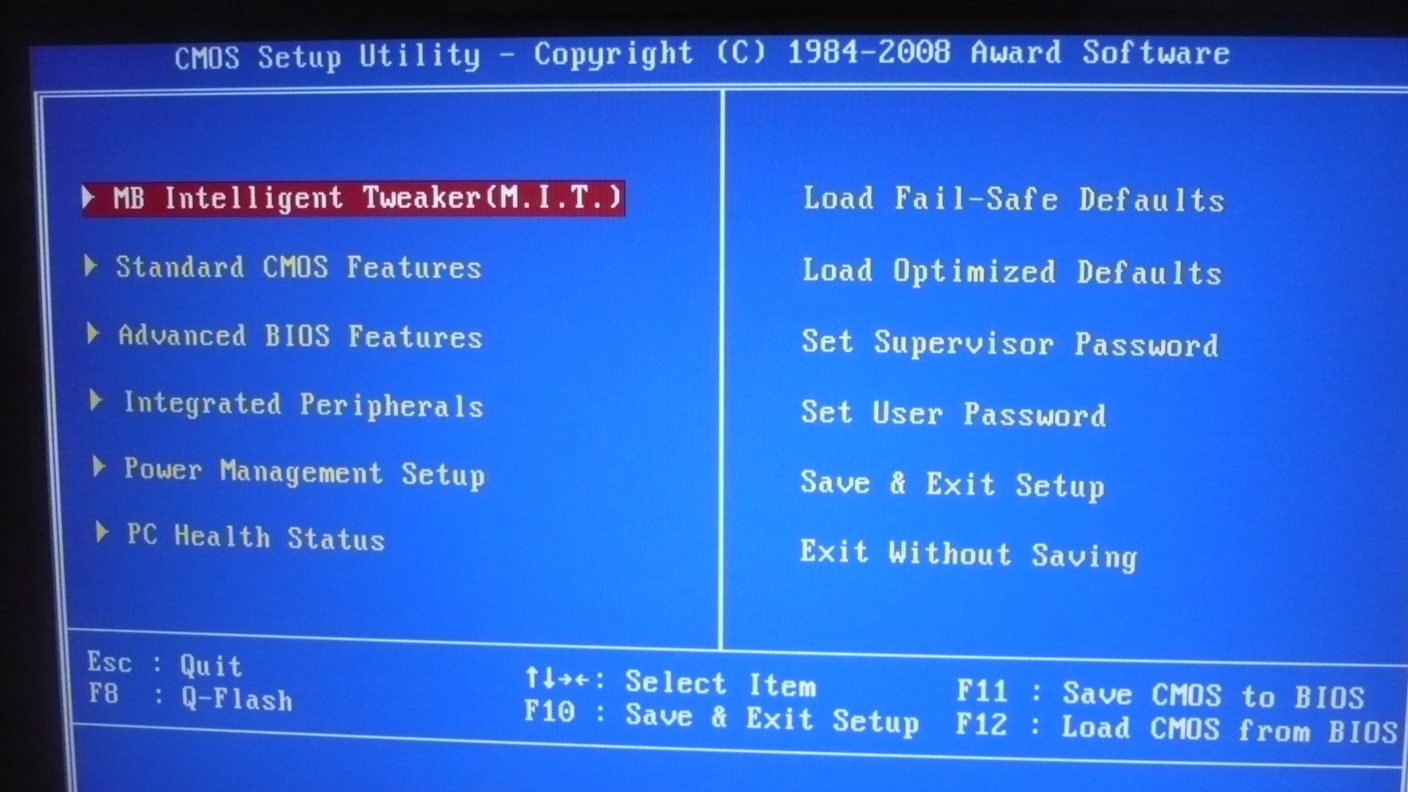

Nějaké elegantnější rešení není ? Přidávám zakladní screen obrazovky biosu.

Obávám se, že to nelze vypnout. To jedno pípnutí vzbudí celou rodinu?

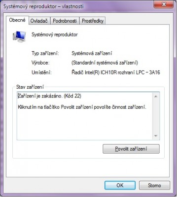

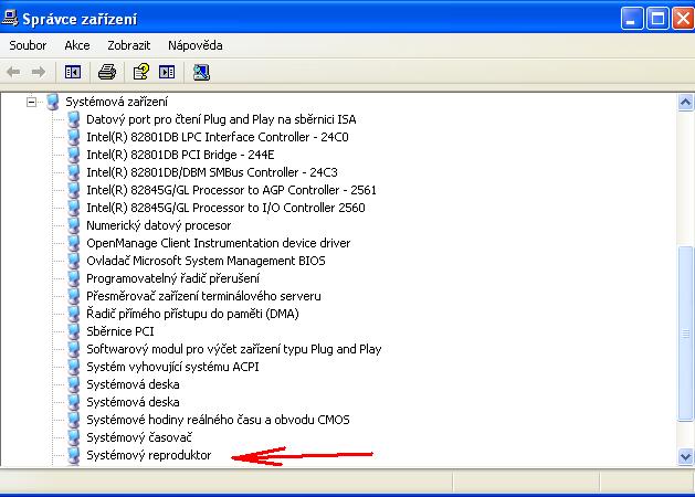

Re: Dlouhé pípnutí PC při startu - jak vypnout ?
Příspěvekod guest » 14 bře 2012 20:30
Nevím zda je moudré tyto zvuky vypínat. Ve správci zařízení si nech zobrazit skrytá zařízení a tam můžeš systémový reproduktor vypnout.
MigMit
Příspěvky: 270
Registrován: prosinec 08
Příspěvekod MigMit » 14 bře 2012 20:34
Pic : ono je to celkem hlasité pípnutí, navíc PC je těsně u dveří od ložnice, i přes zavřené dveře je to slyšet.
Blue Spirit: rozumím tomu tak že ho mám zakázat ?
Příspěvekod guest » 14 bře 2012 20:35
Ano
MigMit
Příspěvky: 270
Příspěvekod MigMit » 14 bře 2012 20:39
Zakázal sem, vypnul PC, znovu zapnul ale pořád dlouze pípne.
Naposledy upravil(a) MigMit dne 14 bře 2012 20:41, celkem upraveno 1 x.
