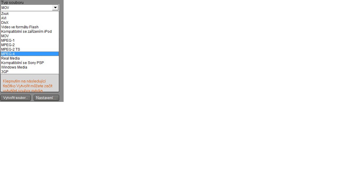

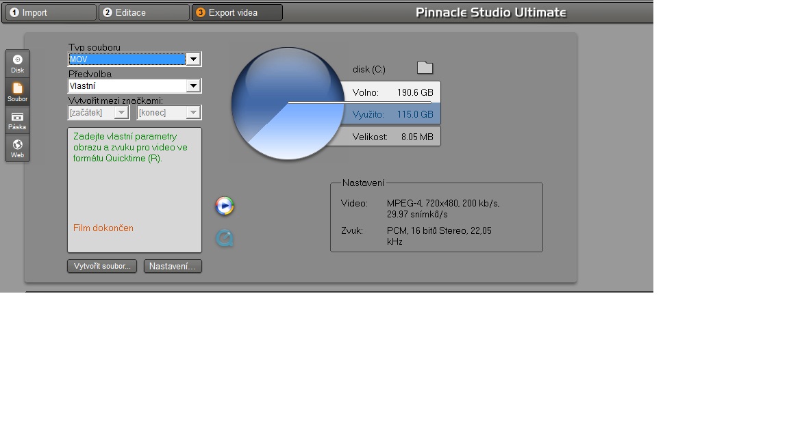

mám pinnacle studio 14 ultimate a chci to exportovat do full hd jaky formát mám zvolit nebo musím ještě něco někde nastavit? když jsem dal Mov tak se na to nešlo dívat

MOV neni format, ale kontejner a kvalita vystupu na nem vubec nezalezi - mas tam MPEG-2 s naprosto minimalnim datovym tokem - na to se skutecne neda koukat - vzdyt vysledek ma jenom 8 MB

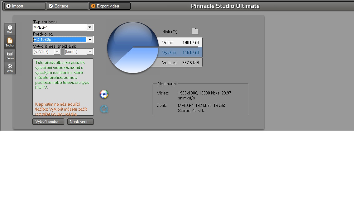

Nastav tam AVCHD 1920x1080, minimalne 17 Mbit/s
Nebo jeste lepe zvol preddefinovane nastaveni pro BluRay

já tam mám na výběr jen tohle co je z toho AVCHD?
--- Doplnění předchozího příspěvku (28 Čer 2012 11:12) ---
to je asi ono že? je to nejlepší kvalita co může byt ?

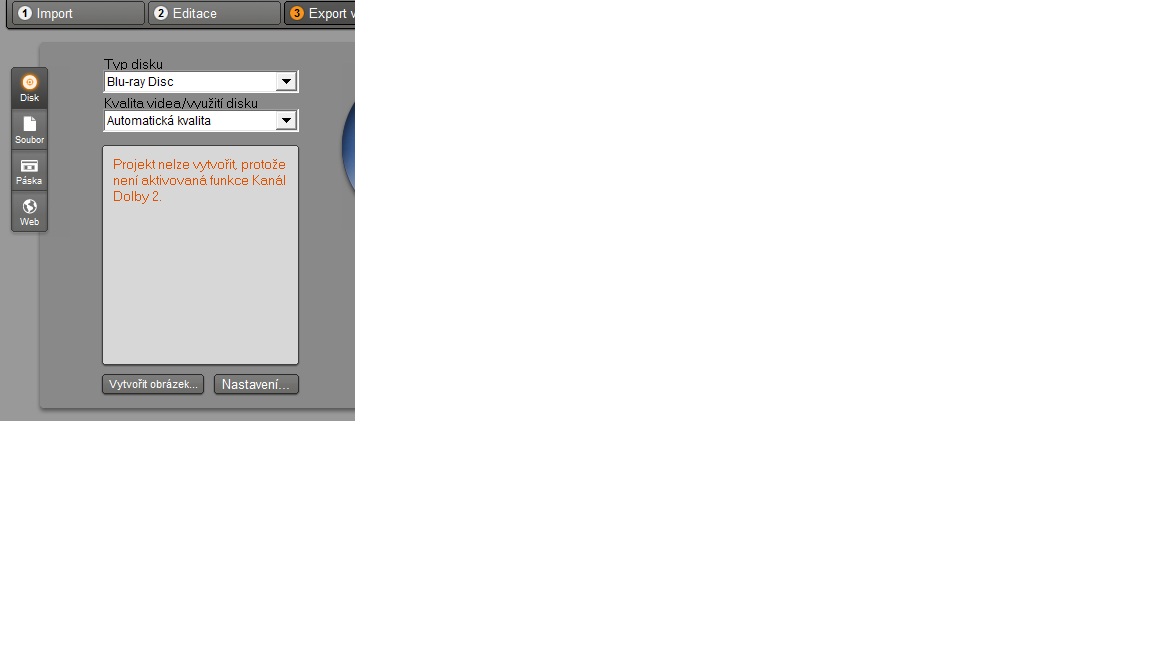

Dej vytvorit disk - BluRay s tim, ze chces jenom vytvorit strukturu v adresari a disk nevypalovat
Re: export do hd v pinnacle
to mi napíše a nepustí mně to dál přitom se mně to ještě zeptá jestli to chci zapnout dam ano a nic

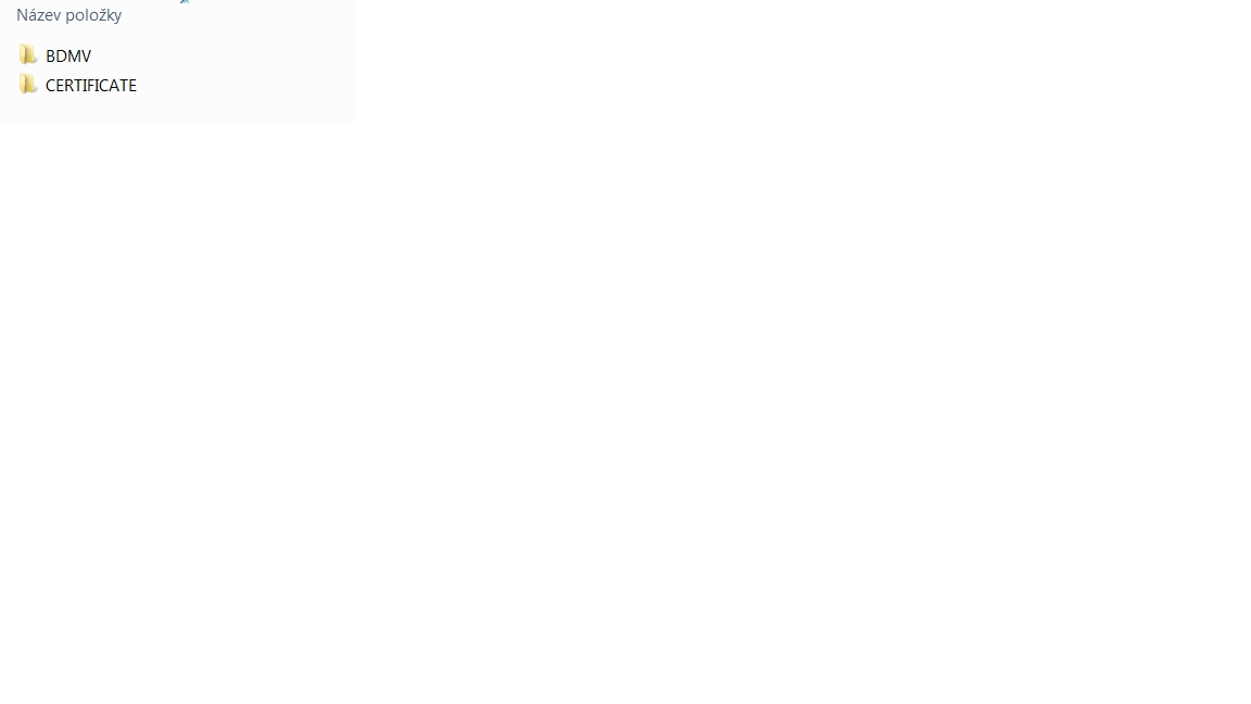

--- Doplnění předchozího příspěvku (28 Čer 2012 12:16) ---
už se mi to udělalo a co teď s těma složkama ?
