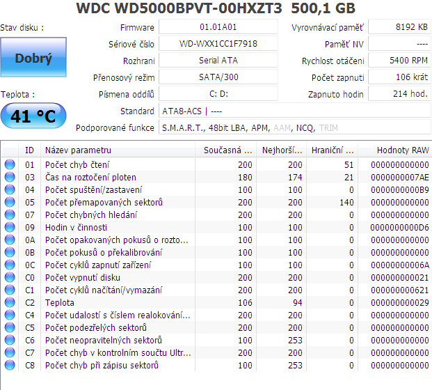

Tak cvakají hlavičky, nebo zároveň při cvaknutí, na vteřinku zatuhne i obraz? Cvakání hlaviček je slyšet u některých disků, ale to není závada, jen velká hlučnost. Stáhni si program Crystal Disk Info a otestuj disk.
Re: Cvakání HDD a quietHDD
Vím, že to není závada, ale když cvaká každých 10 sec., tak moc velkou životnost HDD nedávám (proto mi taky po roce odešel)
Nezatuhne obraz.
Stav disku: Dobrý, všechen kolečka svítí modře. Teplota HDD: 42C.
Nezatuhne obraz.
