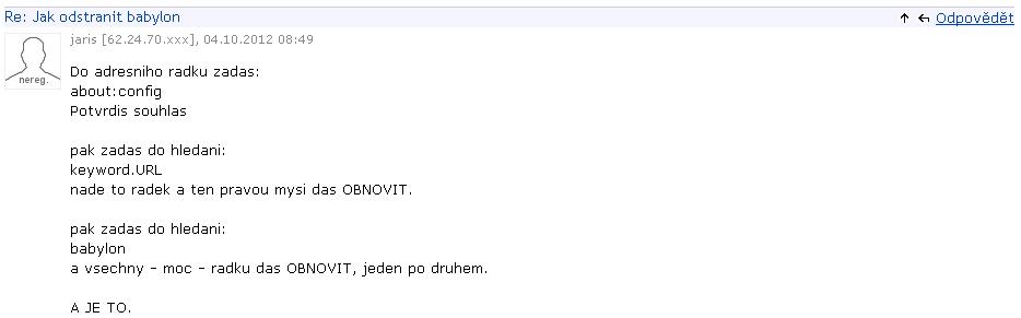

Tady máš návod, který jsem našel a ke kterému je spousta poděkování

Tak přesně to jsem už dělala a nevyšlo to:(

Panove, pisete kraviny...
Dej sem log z HJT. Navod v podpise
