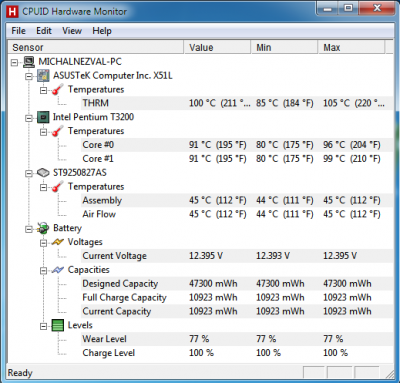

Zdravím... Mám notebook Asus x51lseries. Notebook běžel cca. 5 hodin(přehrávání videí atd.) a potom jsem na 15 minutek zapnul hru torchlight. Naměřil jsem dost šílené teploty, tak se ptám, jak moc jsou kritické? Aby nedošlo k poškození notebooku. Děkuji

Vysoký jsou až nechutně moc. Kdy jsi notebook naposledy čistil??

jooo.. :D Notebook je cca. 4 roky nečistěný. Nikdy sem noťas nerozebíral a bojím se ho otevřít.

:D tak si ho nech vyčistit a pak můžem mluvit..:D
Taky bych se toho bál. Kdo ví, co z toho chladiče vyleze. Jednoho amerického servisáka to údajně i sežralo... (to je ten americký sen)
Svěř to raději servisu, pokud s tím nemáš zkušenosti, můžeš to poškodit. Některé NTB jsou co se týká demontáže jako rubikova kostka.

Zítra se na to vrhnu. Buď budu žádat o pomoc se složením zpět, nebo to bude ok. Stačí ho jen zespoda otevřít a profouknout?

Kdyby si za to servis neříkal 1000, tak s tím nemám problém. Takhle jako studentovi to přijde drahý

Tady jde spíš o to aby jsi se na ty dotyčná místa vůbec dostal. Ze své zkušenosti vím že né všechny NB jsou uživatelsky přívětivý. A jak píše MiliNess, pak se z toho může stát i nepěkný hlavolam.

Tak zkusím to a uvidím. Doufám, že se to nějak pořeší a nebudu skládat hlavolam ještě 2 dny
