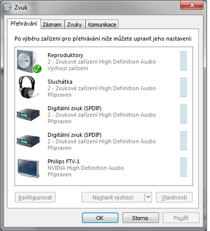

Já sám mám TV připojenou přes HDMI a repro u PC a dost mě obtěžuje, když musím při přehrávání filmu na TV ještě provést nastavení zvuku. To předpokládá pravoklik na ikonu repra, zvolit zařízení pro přehrávání, kliknout na výchozí. A po filmu zase popřepínat zpět. Dlouho jsem pátral po řešení, až jsem je našel. Odkaz na původní materiál je zde: http://www.microsoftnow.com/2013/05/cre ... ndows.html

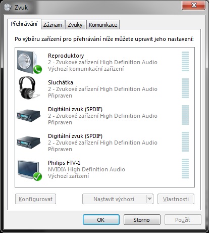

Jak lze vidět - v úvozovkách je uveden název zařízení pro přehrávání - ten vidíte ve vlastnostech zvuku (pravoklik na ikonku reproduktoru v liště, zařízení pro přehrávání). Parametr "1" říká, že jde o výchozí zařízení. Pokud použijete parametr "2", pak bude toto zařízení použito s komunikátory (např. Skype).
Užití parametru 2
Užití parametru 2
Zde je vidět, že pro zvuk se použije TV, ale skype bude stále používat repro.

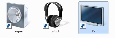

3. Pomocí pravokliku na .bat soubory vytvoříme každému z nich zástupce. Ve složce NIRCMD vytvoříme složku Audio a zástupce do ní přesuneme.

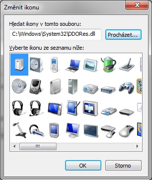

4. Pravoklikem na zástupce a výběrem Změnit ikonu, můžeme změnit ikonu zástupce. Pokud by někdo hledal, kde jsou ve Win7 schovány audio ikony, najde je zde:
Ikony pro zástupce
Ikony pro zástupce

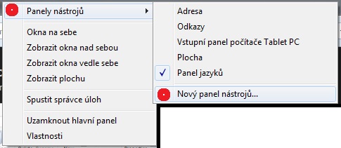

5. Pravoklikem na volné místo v liště vyvoláme nabídku pro vložení nového panelu nástrojů a v dialogu navedeme na složku Audio, kterou jsme vytvořili - tedy c:\NirCmd\Audio.
Nový panel nástrojů
Nový panel nástrojů

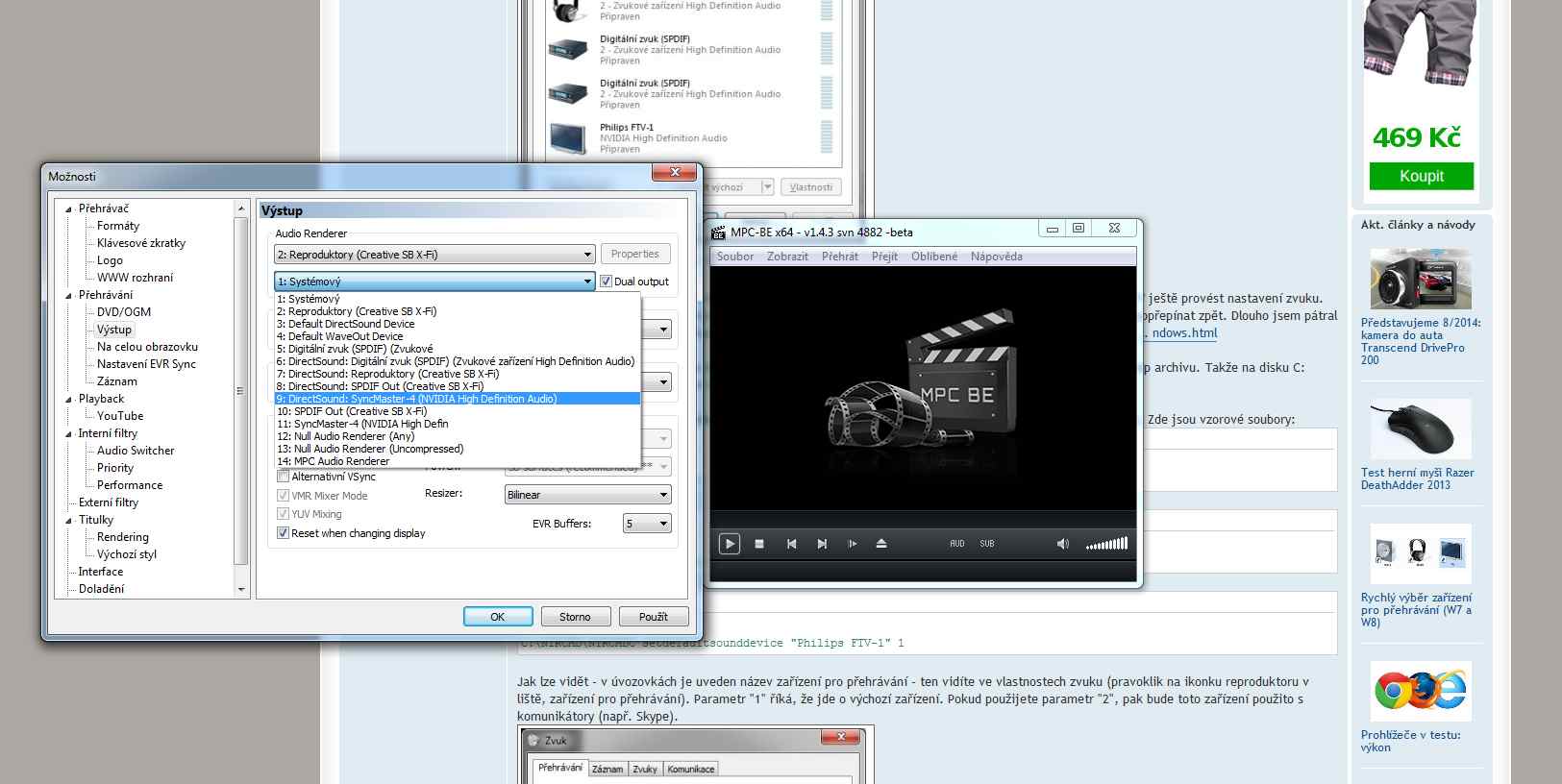

Není snažší používat kvalitní přehrávač?Např.-
a podobně je na tom MPC-HC.Výstup na sluchátka-bezproblémové nastavení kvalitní zvukovky.

richchie píše:Není snažší používat kvalitní přehrávač?Např.-a podobně je na tom MPC-HC.Výstup na sluchátka-bezproblémové nastavení kvalitní zvukovky.
No a kolik kroků musíš udělat abys to přepnul v přehrávači? A pak, kolik jich uděláš, aby sis mohl zvuk zase přehrát na ZK?
A navíc - ten postup jsem popsal proto, že se tu onen dotaz občas objevuje. A protože jsme fórum PC-HELP, tak pomáháme a toto je ta pomoc. Zkus někdy použít šedou kůru, než něco napíšeš ju?

Na kolik kroků?Jen spustím film.Můžeš to vyzkoušet.Jinak to je dobrá vychytávka a jsem si jistý,že jí hodně lidí využije.
