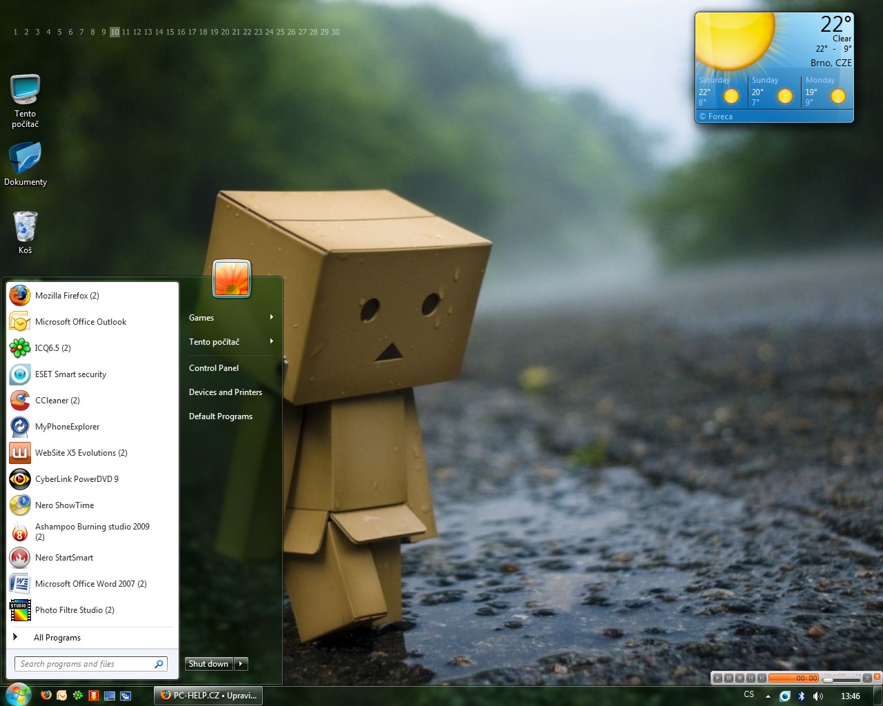

4. Osobní hodnocení:
Líbí se mi/jsem spokojená:
- se vzhledem
- rychlostí
- hodně dostupných nastavení
- nová hra Mahjong již v systému a celkově nový vzhled nejen her
- moc se mi líbí Gadgets, počasí hlavně
Gadgets
Líbí se mi především, že je nemusím mít v sidebaru - teda já používám jen počasí. Pro Win Vista možnost stáhnout zde:
http://www.softpedia.com/get/Windows-Wi ... ther.shtml. Nevím, jestli lze zprovoznit i pro Win XP.
A ještě sem si přidala z jiné aplikace (Rainmeter) kalendář. K tomu všemu i vypnutý UAC.

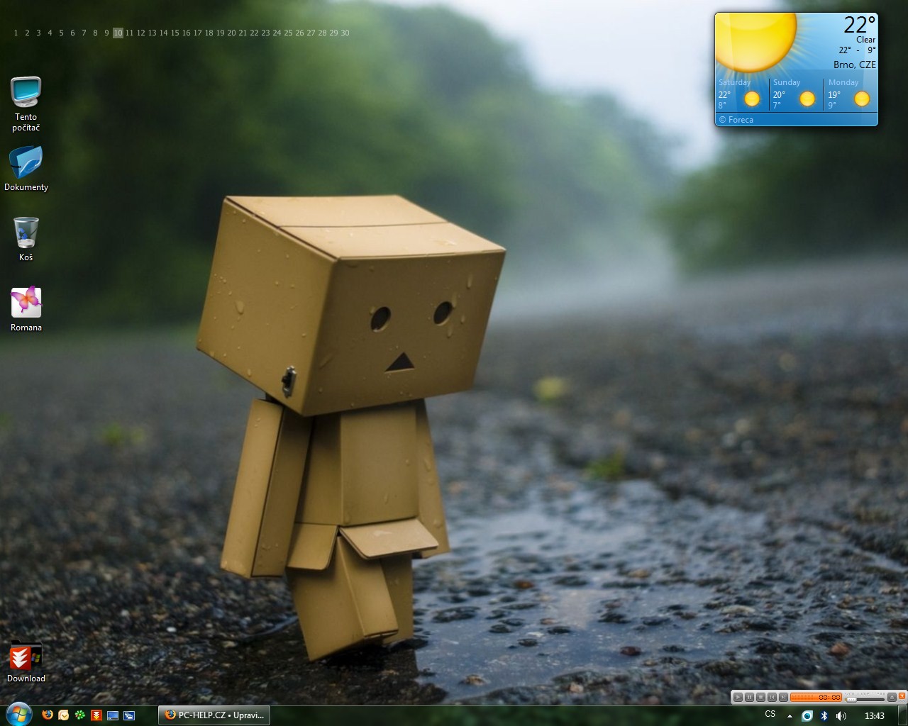

Zajímavá recenze, díky :thumbsup:
Taky se mi líbí wallpaper, který používáš. Nechceš mi ho poslat, sííím? :lookround:

ten wallpaper se mi taky libi :blush:
jinak w7 pouzivam a jedou docela bez problemu, akroat co se tyce tech gadgetu, tak kdyz si vypnu UAC tak mi nefungujou :-/ na normalnim uzivatelskem uctu... to pak musim resit aktivaci a pouzivanim Administratora

Děkuji!
Tady ji máš:
http://romaine.rajce.idnes.cz/Ruzne/

tady mas chybku:
Ad. Gadgets
Líbí se mi především, že je nemusím mít v sidebaru - teda já používám jen počasí. Pro Win Vista možnost stáhnout zde. Nevím, jestli lze zprovoznit i pro Win XP.
ten link je 404
jinak na ten patch trochu bacha :) jsem to pacthnul a hodilo to hlasku ze se wokna vypnou za 1minutu... :evil: :lol:
k ty tapetce:
nejak mi to z rajcete neslo vytahnout vetsi nez 700px × 468px
tak tu: http://www.myconfinedspace.com/wp-conte ... -robot.jpg
ale kdyby se vam tenhle pandulak jako me lbil, tak tady je jich docela hodne:
http://www.flickr.com/photos/calonyr11/ ... 06/detail/
a to by se ve w7 dalo nastavit jako sada wallpaperu... :) dekujeme Romaine
