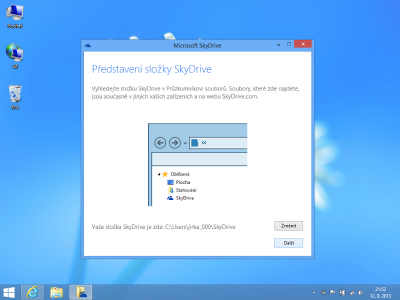

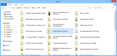

SkyDrive v první řadě slouží k synchronizaci dat (složek a souborů) mezi počítači díky své jednoduché utilitě. Ta podporuje Windows Vista a vyšší. Stále ještě dosti oblíbená Windows XP podporována nejsou, čímž SkyDrive zaostává za většinou současných rivalů. Z alternativních platforem se podpoře těší OS X od verze 10.7 výše. Linux podporován není.
Funkcionalita současné samostatné utility bude plně integrována do chystaných Windows 8.1, která přijdou na trh letos na podzim. Uživatelé Windows 8 budou moci na Windows 8.1 přejít zcela zdarma. Pro uživatele dřívějších verzí zůstává nadále k dispozici samostatná utilita. Ta se vyznačuje svou jednoduchostí, což je ovšem dvojsečné.
Na jednu stranu po jednoduché instalaci prostě funguje, aniž by o ní uživatel věděl. Na druhou stranu postrádá řadu funkcí, které by se mohly hodit. Jejím největším omezením je, že umožňuje synchronizaci dat pouze z jedné vlastní speciální složky. Nelze synchronizovat najednou několik různých složek nacházejících v různých zákoutích pevného disku či dokonce na více pevných discích.
Uživatel může pouze ovlivnit, kde se speciální složka SkyDrive vytvoří. Dále je podporována synchronizace jen vybraných podsložek ze složky SkyDrive. V praxi by ale bylo užitečnější, kdyby si uživatelé mohli vybrat k synchronizaci libovolné složky napříč celým diskem nebo i více disky. Citelně chybí třeba i možnost omezit přenosovou rychlost při synchronizaci dat.

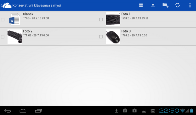

K datům uloženým v cloudovém úložišti SkyDrive lze též přistupovat díky aplikaci SkyDrive pro mobilní zařízení. Jedná se o klasickou přístupovou aplikaci, která umožňuje stáhnout vybrané soubory do paměti mobilního zařízení, kde je pak lze otevřít příslušnou aplikací. Prostřednictvím aplikace SkyDrive lze též naopak manuálně do cloudového úložiště nahrávat soubory z mobilního zařízení.
Aplikace dále umožňuje spravovat data uložená v úložišti a volitelně je sdílet s dalšími uživateli. Na rozdíl od aplikací konkurenčních služeb však postrádá funkce jako je fulltextové prohledávání obsahu úložiště, vestavěné prohlížeče vybraných typů souborů (s výjimkou obrázků) či automatické zálohování pořízených fotek a videí do cloudového uložiště.
SkyDrive podporuje široké spektrum mobilních zařízení se systémy Android 2.3 a vyšší, iOS 5.0 a vyšší či Windows Phone 7.5 a vyšší. Právě podporou Windows Phone se SkyDrive odlišuje od konkurence, což je však logické, protože za systémem Windows Phone i službou SkyDrive stojí společnost Microsoft. Aplikace lze stahovat klasicky přes Google Play, Apple AppStore či Windows Phone Store.

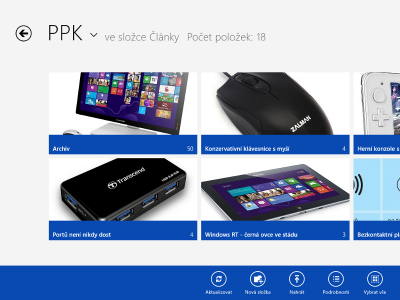

Na tabletech a konvertibilních zařízeních s Windows 8 a Windows RT je již k dispozici předinstalovaná přístupová aplikace optimalizovaná pro dotykové ovládání, což opět není žádné překvapení. Spíše zklamání, protože už ve Windows 8 se čekala mnohem větší provázanost se službou SkyDrive, takže pouhá přístupová aplikace mnohé uživatele nemile překvapila.

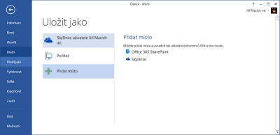

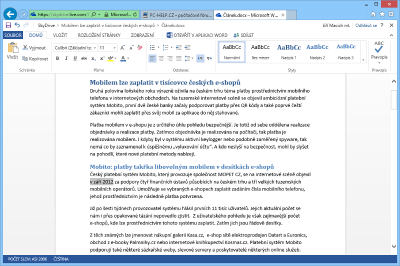

Úložiště SkyDrive prostupuje napříč produktovým portfoliem společnosti Microsoft. Všechny programy z kancelářské sady Office 2013 podporují velmi jednoduché ukládání dokumentů, tabulek, prezentací a dalších typů souborů přímo do cloudového úložiště, aby byly uživatelům k dispozici na všech jejich zařízeních a šlo je snadno sdílet.
Předplatitelům služby Office 365 Home Premium, kteří vedle jiného obdrží sadu Office 2013 v nejvyšší běžně dostupné edici Professional až pro pět počítačů, slouží SkyDrive jako náhrada za cloudový SharePoint pro sdílení souborů. V ceně předplatného této nové služby je navýšení kapacity úložiště o 20 GB (cloudový SharePoint je určen firmám).

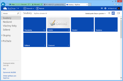

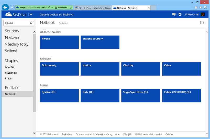

K úložišti SkyDrive lze přistupovat díky webovému rozhraní přes libovolný moderní prohlížeč. Webové rozhraní služby ve srovnání s konkurencí patří k těm nejpovedenějším. V současnosti je jako jediné optimalizované pro dotykové ovládání, ale samozřejmě jej lze jednoduše ovládat myší a klávesnicí. Obdobně jako přístupové aplikace slouží ke správě dat a jejich nahrávání či naopak stahování.
Nové soubory lze do úložiště nahrát jejich prostým přetažením do okna webového prohlížeče. Podporováno je i hromadné nahrávání souborů. Stejně snadno lze soubory také stahovat. Hromadně stahované soubory jsou pro lepší manipulaci zabaleny do ZIP archivu. Webové rozhraní však umožňuje se soubory pracovat přímo ve webovém prohlížeči.
Webový SkyDrive disponuje kvalitním prohlížečem obrázků, díky němuž je služba SkyDrive vhodná nejen pro zálohování fotek, ale i pro jejich sdílení s přáteli a rodinou nebo veřejné publikování. Nechybí ani alespoň jednoduchý přehrávač vybraných formátů multimediálních souborů. Nejsilnější zbraní je ovšem propojení s Office Web Apps.
Office Web Apps je webová kancelářská sada dostupná zdarma. Do webového prostředí přináší zjednodušené verze textového editoru Word, tabulkového kalkulátoru Excel, programu PowerPoint pro práci s prezentacemi a již zmiňovaný nástroj OneNote pro pokročilé vedené a správu poznámek. Přestože je řeč o zjednodušených verzích, rozhodně nejsou funkčně chudé.
Další zajímavostí webového rozhraní je funkce zvaná fetching. Díky ní mohou uživatelé na dálku přes webový prohlížeč přistupovat ke všem datům, které mají uložené na některém ze svých počítačů, kde zároveň mají nainstalovanou utilitu SkyDrive. Získají kompletní přístup ke všem datům nehledě na nastavení sdílení složek a souborů.
Dokonce je možné přistupovat i k datům na médiu v optické mechanice nebo na paměťové kartě zastrčené do čtečky. Vadou na kráse ovšem je, že počítač, k němuž se dálkově přistupuje, musí být samozřejmě zapnutý a připojený k Internetu. Není ovšem zase tak těžké zvednou telefon a třeba zavolat domů či do kanceláře, aby někdo počítač zapnul.
