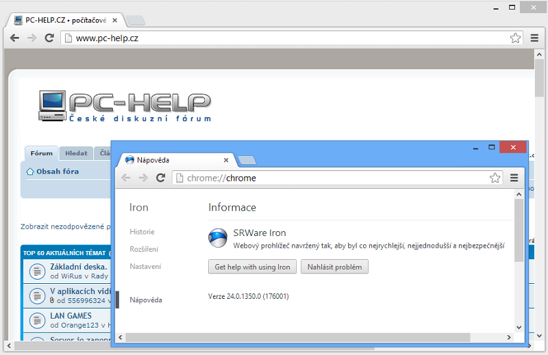

Google Chrome lze „vychovat“ tak, aby žádná data nesbíral. Ne každému uživateli ovšem změna nastavení poskytne dostatečný pocit soukromí. Kdo si oblíbil Google Chrome, ale má obavy, že dochází k nějakému tajnému sběru dat (to se mimochodem nikdy neprokázalo ani důkladným nezávislým zkoumáním), tak ten může sáhnout po prohlížeči SRWare Iron.
SRWare Iron vychází stejně jako Google Chrome z open source projektu Chromium. Po technické stránce jde tedy o téměř stejný prohlížeč, z něhož ovšem tvůrci odstranili některé kontroverzní prvky, kterými oplývá Google Chrome. Zrušili například jedinečný identifikátor každé instalace prohlížeče, předávání jakýchkoliv hlášení Googlu a vtíravou aktualizační službu, která uživatelům mění prohlížeč pod rukama, aniž by tomu mohli jednoduše zabránit.

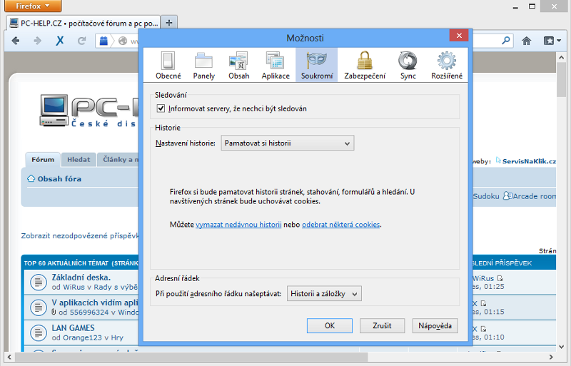

Důležité je říci, že nedochází ke ztotožňování uživatele, takže reklamní systém neví, kdo je oním uživatelem. Nicméně někteří uživatelé i s tímto vědomým stopování svého pohybu po webu reklamními a analytickými systémy berou za nepřípustný zásah do soukromí. V moderních prohlížečích se objevuje funkce Do Not Track, která je prezentována právě jako ochrana proti stopování (sledování).
Po jejím aktivování webový prohlížeč šíří informaci, že si uživatel nepřeje být stopován (sledován). Jenže funkce je postavená poněkud naivně na dobrovolnosti. Technicky ani legislativně totiž není nikdo nucen takto předané přání uživatele respektovat. Pokud už se web k zohledňování Do Not Track hlásí, stále uživatel nemá jistotu, že nejde jen o plané sliby.

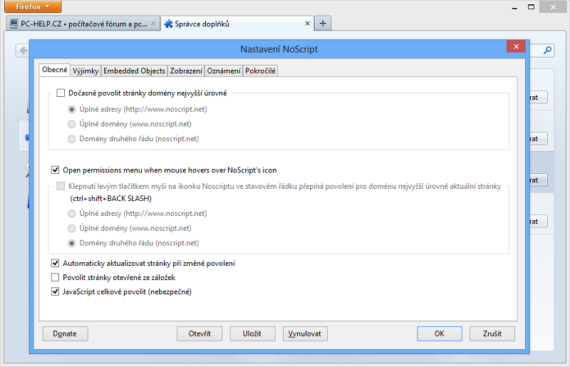

Není tedy od věci JavaScript zkrotit, k čemuž pro Firefox existuje rozšíření NoScript, které brání před útoky typu Cross-site Scripting (XSS) a Clickjacking. Obecně ale zakazuje používat JavaScript mimo weby, kde to uživatel výslovně nepovolil. Eventuálně lze na daném webu blokovat JavaScript třetí strany, tedy třeba reklamního systému či analytického nástroje.
Na někoho je tento přístup příliš paranoidní, takže vzniklo rozšířen YesScript, které jde na problém z druhé strany. To naopak nechává obecně JavaScript povolený, ale pracuje s černou listinou stránek, kterým jeho použití uživatel zakázal. Nejedná se tedy o tak vyspělou ochranu jako v předchozím případě, ovšem pro zkrocení problémových stránek a prvků bohatě dostačuje, aniž by omezovala funkčnost jiných stránek a prvků.

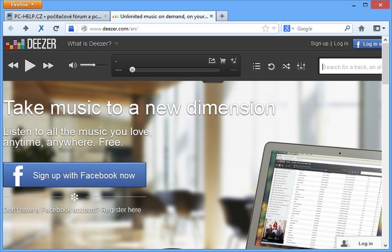

Tak nějak jsme si zvykli, že Google či Microsoft zpřístupňují všechny své služby prostřednictvím jednoho uživatelského účtu. V poslední době se ovšem u různých služeb, které spolu navzájem nijak nesouvisí, rozmáhá přihlašování pomocí uživatelského účtu na Facebooku či Twitteru. Tyto služby také chtějí nabídnout přihlášení pomocí již existující internetové identity, přičemž sociální sítě jim k tomu daly nástroj.
Problém je v tom, že pak například Facebook může sledovat, jaké jiné služby a jak často uživatelé používají, přestože kromě přihlašovacího mechanismu s ním daná služba jinak nemá nic společného. Pozor na to! Pokud je možnost zřídit si u dané služby její vlastní účet, tak je to v zájmu ochrany soukromí vhodnější.
Pozor je nutné dávat také na to, co se dotyčné službě spolu s přihlašováním přes Facebook odkývá. Mnohé služby totiž chtějí přístupová práva k uživatelskému účtu (profilu na sociální síti), jehož prostřednictvím se uživatel přihlašuje. Ne vždy je za tím nekalost, ale v krajním případě opět může dojít odcizení identity. V těch méně drastických případech pak k zaplevelování profilu zprávami, které obtěžují ostatní uživatele.

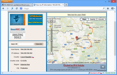

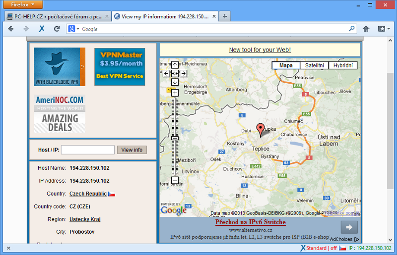

Weby mohou zjistit informace o geografické poloze svých uživatelů s poměrně velkou přesností. Například IP adresa může webové stránce prozradit, ve kterém státě či dokonce městě se uživatel nachází. Když se to umí, není to problém. Přitom informaci o poloze lze takto získat bez souhlasu uživatele.

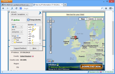

Obranou je maskování IP adresy prostřednictvím tzv. anonymizérů, kterým byl věnován minulý díl seriálu. Uživatelé Firefoxu pak mohou sáhnout po rozšíření anonymoX. Toto rozšíření zamaskuje IP adresu, ovšem bezplatný provoz je omezen na přenosovou rychlost 600 kbit/s. Pro rychlejší stahování i s maskovanou IP adresou (16 Mbit/s) s neomezovaným objemem přenášených dat a možností získat IP adresu s více zemí je třeba přejít na Premium verzi služby za 4,50 € bez daně měsíčně.

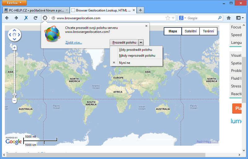

K zjišťování polohy uživatelů lze použít také Geolocation API, které je dnes integrováno do všech moderních webových prohlížečů. Když docházelo k jeho zavádění, mnozí uživatelé panikařili, že je teď začnou poskytovatelé webových služeb ve velkém šmírovat, ale to šlo již dříve. Ve skutečnosti má Geolocation API udělat v zjišťování polohy uživatelů pořádek.
Jsou totiž služby, kde geografická poloha uživatele může být důležitá pro jejich funkcionalitu. Třeba webové mapy mohou Geolocation API využít k vyhledání například nejbližšího bankomatu v okolí, aniž by uživatel musel manuálně specifikovat, kde se právě nachází. Zde ale pohodlí není na úkor bezpečnosti, respektive ochrany soukromí.
Veškeré mainstreamové prohlížeče, které Geolocation API podporují, se vždy zeptají, jestli mají webové stránce požadující informaci o poloze tuto informaci poskytnout. Nedochází k tomu bez vědomého explicitního souhlasu uživatele. V závislosti na prohlížeči je pak možné povolit sdělení polohy pouze jednorázově anebo jej povolit vždy, ale jen pro konkrétní stránku (službu).
Geolocation API pak umožňuje přesnější zjištění polohy. Nemusí se totiž řídit jenom IP adresou. Záleží, na jakém zařízení je používáno a do jaké míry daná stránka (služba) jeho možností využije. Polohu může určit podle Wi-Fi sítí v dosahu, informací ze sítě mobilního operátora či dokonce nejpřesněji díky GPS. Vždy ale za explicitního souhlasu uživatele.

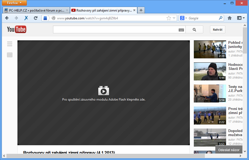

Plug-iny (nejen) pro technologie Flash a Silverlight lze zkrotit nezávisle na jejich vlastním nastavení. Je možné je aktivovat až na vyžádání, kdy jsou skutečně potřeba: třeba při přehrávání videa. Aktivaci plug-inů pouze na vyžádání dnes podporují v nějaké formě všechny mainstreamové prohlížeče. V případě Firefoxu je nutný zásah do nastavení přes about:config, ale lze si také stáhnout rozšíření Enable Click to Play.
