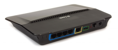

Službu základního síťového úložiště mohou poskytnout i moderní routery. Některé z nich umí z libovolného flash disku nebo externího pevného disku udělat nezávislé síťové úložiště. Za tímto účelem disponují portem USB 2.0 nebo USB 3.0. Router zajistí funkcionalitu úložiště a klasický flash disk či externí pevný disk poslouží jenom jako prostor pro ukládání dat.
Některé routery ke stejnému účelu používají také slot pro paměťovou kartu. Problém je, že funkcionalita je hodně omezená. Výrobci se dnes předně zaměřují na podporu technologie DLNA, která se aktuálně i přes svá negativa masově používá právě pro přehrávání a prohlížení multimediálního obsahu (hudba, videa, fotky) v rámci lokální sítě, kdy obsah je na jednom zařízení, ale k přehrávání slouží zařízení druhé.
Multimediální soubory např. z flash disku připojeného k routeru s podporou DLNA lze tedy přehrávat a prohlížet prostřednictvím chytrého televizoru nebo jiné chytré černé elektroniky, případně prostřednictvím některého z tzv. multimediálních center, kde je podpora DLNA dnes už samozřejmostí. S patřičnou aplikací to pak není problém ani v chytré mobilní elektronice: telefony počínaje a tablety zdaleka nekonče.
Obsah lze rovněž přehrávat a prohlížet také na počítači. Otázkou ovšem je, jestli router umožní z počítače přistupovat k flash disku, externímu pevnému disku či paměťové kartě i za účelem ukládání dat resp. jejich správy. Není to překvapivě vždy samozřejmostí. Některé routery jsou totiž koncipované tak, že si uživatel má zkopírovat obsah na dané paměťové médium a teprve pak jej k routeru připojit za účelem sdílení. To ale z velké části popírá smysl síťových úložišť.

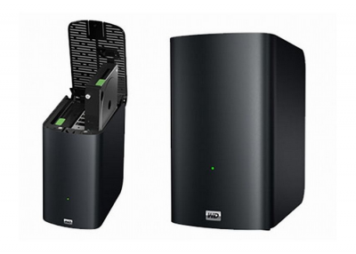

Více možností poskytují tzv. síťové pevné disky. Během let si pro ně výrobci vymysleli nejrůznější označení, ale v praxi jde o něco vyspělejší externí pevné disky připojené přímo k routeru prostřednictvím síťového rozhraní. Síťové disky jdou s dobou, takže DLNA podporují, ovšem není to jediná funkce, kterou nabízejí. Jednou z výhod je, že s nimi lze na počítači běžně pracovat jako se síťovou jednotkou.
Pracuje se pak s nimi obdobně jako s dalším pevným diskem. Je tedy možné spravovat jejich obsah bez nutnosti jakéhokoliv speciálního softwaru. Mohou též posloužit k zálohování. Často nabízejí vlastní zálohovací software, ale zálohovat prostřednictvím lokální sítě dokáže dnes téměř každý zálohovací program (bezplatný i zpoplatněný) nebo i zálohovací nástroj, který je součástí operačního systému (v případě MS Windows však ne v nižších edicích).
Některé síťové disky ve svých útrobách ukrývají ve skutečnosti dva klasické 3,5“ samostatné pevné disky. Takové modely pak podporují disková pole RAID 0 a RAID 1. Problematika diskových polí by byla na další samostatný seriál, takže si osvětleme konkrétní přínos jen stručně. RAID 0 se u síťových disků používá k tomu, aby dva samostatné pevné disky v jejich útrobách vystupovaly jako jeden větší se sečtenou kapacitou obou disků.
RAID 1 slouží k ochraně dat před selháním pevného disku. Data se totiž současně ukládají (tzv. zrcadlí) na oba disky, které skrývají útroby síťového disku. Existují tedy ve dvou kopiích. Pokud jeden z pevných disků selže, nic dramatického se neděje. Data jsou nadále dostupná z toho druhého bez přerušení funkčnosti celého zařízení. Vadný disk pak stačí při nejbližší příležitosti vyměnit za nový, což může dnes už i laik udělat doma. Stačí šroubovák, který dokonce bývá k síťovým diskům přiložen.
Nevýhodou je, že celková kapacita síťového disku odpovídá kapacitě pouze jednoho z instalovaných disků. Nesčítá se jako při užití pole RAID 0. Je tedy nutné vybrat si mezi ochranou dat před selháním jednoho z disků a dostupnou kapacitou pro ukládání dat. Podpora více typů diskových polí s různým uplatněním je pak doménou tzv. NAS serverů, které mají i více funkcí než jednodušší síťové pevné disky.

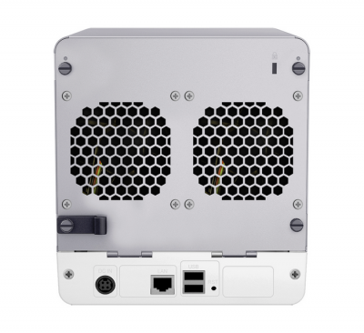

NAS servery: mnoho možností pro náročné, ale i vysoká cena

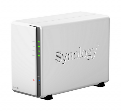

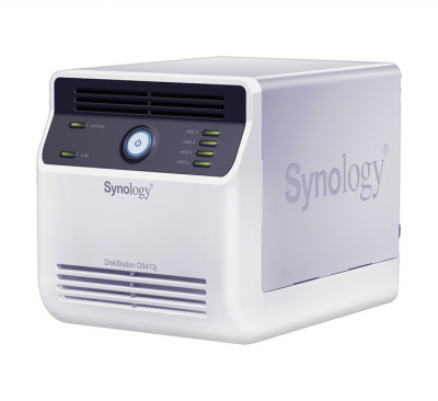

NAS je zkratka anglického označení „network-attached storage“, tedy volně přeloženo do češtiny „síťové přístupné úložiště“. Dnes se NAS servery vyrábějí právě i pro potřeby domácností, takže jde o kompaktní krabičky či spíše krabice s uživatelsky poměrně přívětivým ovládáním. Již neplatí, že NAS servery jsou zařízení pro větší firemní sítě spravované IT odborníkem. NAS server je sice určen náročnějším uživatelům, ale netřeba se lekat slůvkem „server“.
NAS server nevyžaduje připojení monitoru, klávesnice a myši. Ovládat jej lze z kteréhokoliv počítače v síti. Nejčastěji prostřednictvím webového rozhraní běžícího ve webovém prohlížeči. Pro větší uživatelskou přívětivost ovšem vznikají i obslužné programy pro osobní počítače nebo aplikace pro chytré mobily a tablety. NAS servery se během několika posledních let více se přiblížily koncovým spotřebitelům a jejich výrobci se zaměřují i na tržní segment domácností.
NAS servery se prodávají obvykle bez pevných disků. Různé modely se liší počtem podporovaných disků. Nejlevnější NAS servery podporují jediný disk, střední třída pro domácnosti pak dva až pět. Je však na uživateli kolik a jakých disků si pro NAS server nakoupí a jaké diskové pole bude využívat. Kdo si neví rady, může se obrátit na prodejce. Jeho technici dovedou poradit. Popřípadě vybrané disky nainstalovat a nakonfigurovat vhodné diskové pole.
Kromě interních pevných disků lze kapacitu NAS serveru rozšířit prostřednictvím externích paměťových médií připojených přes USB 2.0/USB 3.0, FireWire anebo eSATA. Podporovaná rozhraní a maximální počet externích paměťových zařízení závisí na konkrétním modelu NAS serveru. Možnost požívat výhod různých diskových polí a rozšiřovat kapacitu i pomoci např. externích pevných disků nebo flash disků však není jedinou výhodou NAS serverů.
Tou druhou je obvykle pestrá paleta funkcí. Z těch multimediálních je to iTunes Server či podpora již několikrát zmiňované technologie DLNA. Některé modely jsou pak kompatibilní s vybranými TV tunery pro USB rozhraní, takže dovedou nahrávat televizní pořady a následně ho sdílet v síti. Případně umožňují sledovat živé televizní vysílání prostřednictvím sítě na zařízeních, které vlastní TV tuner nemají.
NAS server též může automaticky stahovat soubory z Internetu. Stačí připravit seznam odkazů na soubory, které má stáhnout, Pak už zbývá jen určit, kdy se NAS server má pustit do stahování. Stahovat tak lze v době, kdy není třeba kapacity internetové přípojky k jiným účelům. Třeba v noci nebo přes den, kdy jsou všichni členové rodiny v práci či ve škole. Téhož lze sice dosáhnout i na počítači, ovšem oproti němu mj. má NAS server výrazně nižší energetickou spotřebu.
V neposlední řadě NAS server podporuje různé formy zálohování. Je možné využít ho jako síťového úložiště pro libovolný zálohovací nástroj, ale také lze použít zálohovacího software dodaný spolu s NAS serverem. Zálohovat lze i obsah NAS serveru na externí paměťové médium. Některé NAS servery také umí rychle zkopírovat obsah z připojeného flash disku nebo dalších zařízení včetně digitálních fotoaparátů a digitálních videokamer.
Například tedy pro uvolnění místa na paměťové kartě před cestou za novými fotografickými úlovky není třeba ztrácet čas zapínáním počítače. Dříve pořízené fotky si NAS server jednoduše zkopíruje buď přes vlastní slot pro paměťové karty, nebo po propojení s fotoaparátem prostřednictvím USB kabelu. Později lze samozřejmě k takto zkopírovaným fotkám přistupovat z počítače jako ke kterémukoliv jinému obsahu uloženému v NAS serveru.
Celé diskové pole je možné připojit jako jedinou síťovou jednotku. Případně lze využívat více síťových jednotek reprezentujících různé složky pro různé využití. Například jednu s filmy a seriály určenými ke zhlédnutí a smazání, druhou s rodinnými fotkami a domácím videem k trvalému uskladnění, třetí s automaticky staženými soubory, čtvrtou pro potřeby zálohování a tak dále. Podobně lze připojit i externí paměťová média, které má NAS server k dispozici.
NAS servery toho umí hodně. Ještě více z nich lze vytěžit díky mobilním aplikacím pro chytré mobily a tablety, které k nim dnes poměrně běžně výrobci poskytují. Nevýhodou NAS serverů je ovšem pořizovací cena. Kvalitní NAS server je již na poměry síťových zařízení do domácnosti drahý sám o sobě. Navíc je třeba připočítat cenu pevných disků, na kterých se nevyplatí šetřit. Vhodné jsou disky pro provoz 27x4, které jsou navrženy pro zapojení do diskového pole a dlouhodobé vytěžování.
