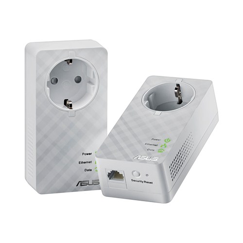

Už jste někdy museli řešit rozšíření počítačové sítě? A natažení LAN kabelu by bylo příliš náročné, ne-li nemožné? A k tomu WiFi router má malý dosah a repeater jste zamítli, protože by snížil už tak malou rychlost na polovinu? Řešení existuje - a to ve formě tzv. homeplugů, či powerline. Tohle zařízení dokáže přenést počítačovou síť po stávající elektrické síti. A rozhodně nepatří mezi pomalá řešení - na stejnou vzdálenost - v závislosti na elektroinstalaci - je rychlejší, než WiFi. Tyhle dva kousky jsem dostal k posouzení, tak se na ně můžeme podívat.

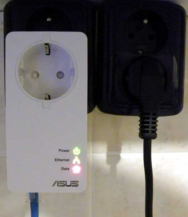

V krabici najdete dvě identická zařízení, dva RJ45 gigabitové kabely a rychlého průvodce nastavením (v češtině). Zásuvka je průchozí, takže o zdroj proudu nepřijdete. Na straně zásuvky jsou kontrolky provozu - napájení, LAN a indikátor stavu PLC (powerline connection). Na spodní straně pak port RJ45 pro připojení síťového kabelu, tlačítko Security a Reset.
Pokud nemáte žádné upřesňující požadavky, pak je instalace nejjednodušší, jaká může být. Vezmete prostě jeden kus, zastrčíte do zásuvky a připojíte LAN kabel. Druhý kus zanesete do jiné místnosti, kde není síťové připojení, zastrčíte do zásuvky a připojíte LAN kabel. Počkáte cca 5 vteřin a je hotovo.

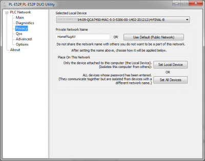

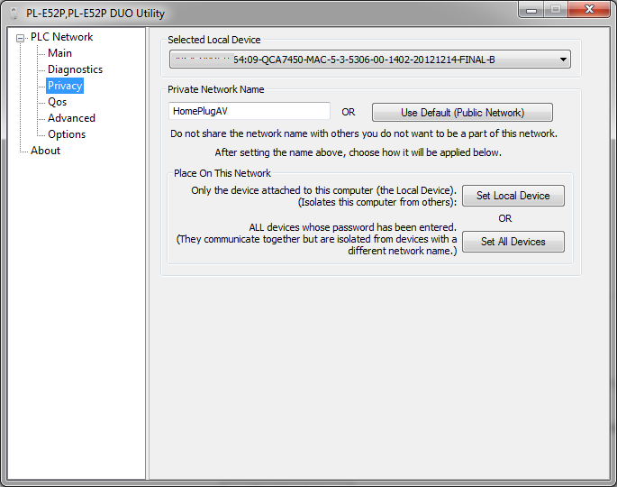

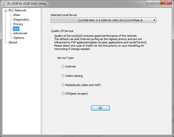

Samotné powerline adaptéry nepožadují žádné nastavení. Po el. síti lze provozovat i více sítí, pak lze adaptéry "spárovat" pomocí tlačítka "Security". Stisknete tlačítko na těch adaptérech, které k sobě mají patřit - ony se mezi sebou "domluví" a je hotovo. Pokud byste však chtěli nastavit další vychytávky, pak budete potřebovat Ovládací SW PL-E52P utility. Zde bych měl malou výtku - uvedený sw umí pracovat jen s adaptérem připojeným k PC. Další adaptéry v síti bohužel nenajde. Je tedy třeba jej nainstalovat na všechny počítače, které jsou připojeny k adaptéru, nebo na notebook a postupně je obejít, či adaptéry po nastavení přehodit.

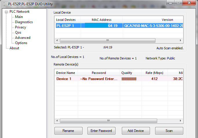

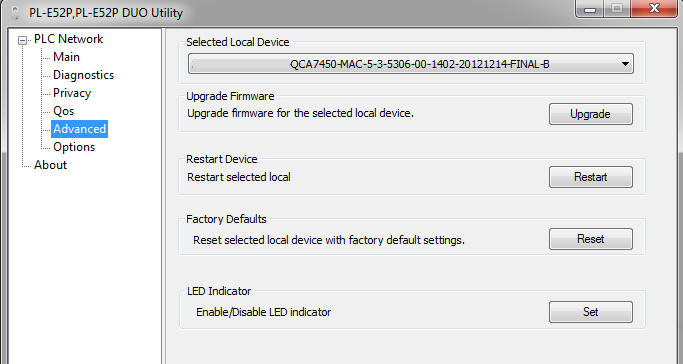

A co utility umí? V základním menu uvidíte který adaptér spravujete, jeho MAC adresu, rychlost na které pracuje a možnost zaheslování. Můžete také zvolit název sítě, což se hodí v případě, kdy máte powerlinů více a proudí přes ně více sítí. Pochválit musím možnost nastavení QoS, to určitě uvítáte při provozu na větší vzdálenost, kdy je menší rychlost přenosu. V nabídce rozšířené (Advanced) najdete možnost upgrade firmwaru, restart adaptéru, reset do továrního nastavení, a koho obtěžuje blikání indikačních LED, může je zde vypnout. Vlastní testování:
Kdo s powerliny pracoval, tak ví, že pro správnou funkci je třeba, aby oba adaptéry byly na stejné fázi. Zajímalo mě proto, jak budou adaptéry reagovat na zapojení do rozdílné fáze. Zde musím Asus pochválit. Adaptéry zapojení do rozdílné fáze - tedy špatné podmínky - indikují zčervenáním LED "Data". I tak ale spojení naváže, pouze rychlost je znatelně menší.

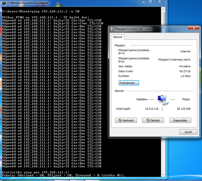

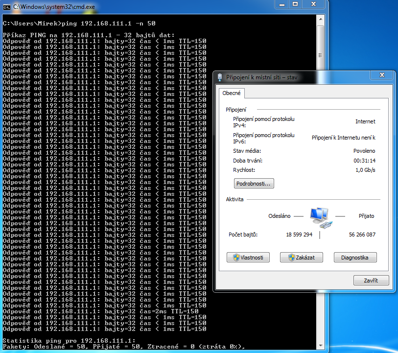

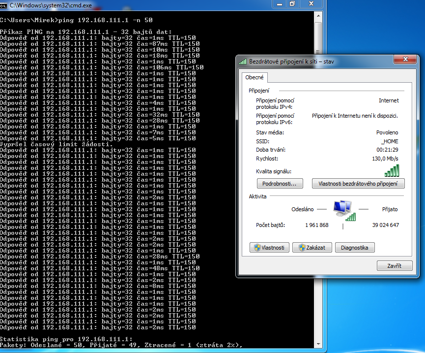

Re: ASUS PL-E52P DUO, aneb počítačová síť ze zásuvky.
Doplnění:
Byl jsem dotázán, jak je to s powerliny ohledně spolehlivosti pingů. Zde je tedy výsledek testování: Kvůli vypovídající hodnotě jsem nechal pingat 50x. Výsledek je myslím naprosto jasný. Zatímco LAN je pod 1ms v 98% případů a v jednom 2ms, u PowerLine je ve většině případů ping 2ms, pouze v jediném případě přes 10ms, u WiFi jeden paket neprošel vůbec, jeden je nad 100ms, v osmi případech nad 10ms.
Z hlediska stability pingu tedy není co řešit.
