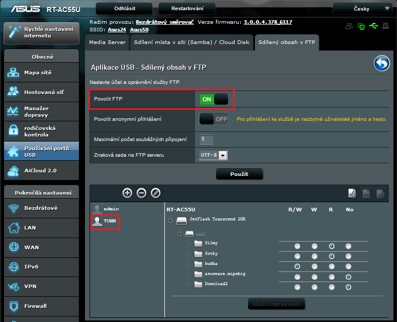

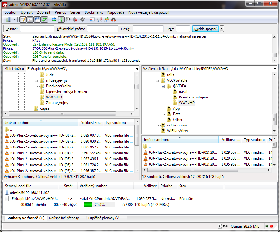

Nejdříve v nastavení routeru zapneš FTP.
Nastavení FTP
Kliknutím na + v kroužku přidáš uživatele a jeho heslo. Kliknutím na R/W, W, R, No u příslušného adresáře zvolíš patřičná práva:
- R/W čtení i zápis
- R pouze pro čtení
- W pouze pro zápis
- No adresář je pro uživatele nepřístupný (ani čtení, ani zápis)
Na libovolné PC ve své síti nainstaluješ klienta FTP. Spustíš. Jako přihlašovací údaje zadáš IP adresu routeru ve vnitřní síti (zde 192.168.1.1), jméno a heslo. Klikneš na Rychlé připojení. Tím se připojíš k FTP serveru. Na levé straně máš místní PC, na pravé FTP. Vyzkoušíš funkci.
klient FTP
Jestliže je vše funkční, pak se můžeš připojit z internetové sítě. Místo IP adresy 192.168.1.1 zadáš WAN IP routeru (veřejnou IP). Obrázek už najdeš u FTP v mém předchozím příspěvku.

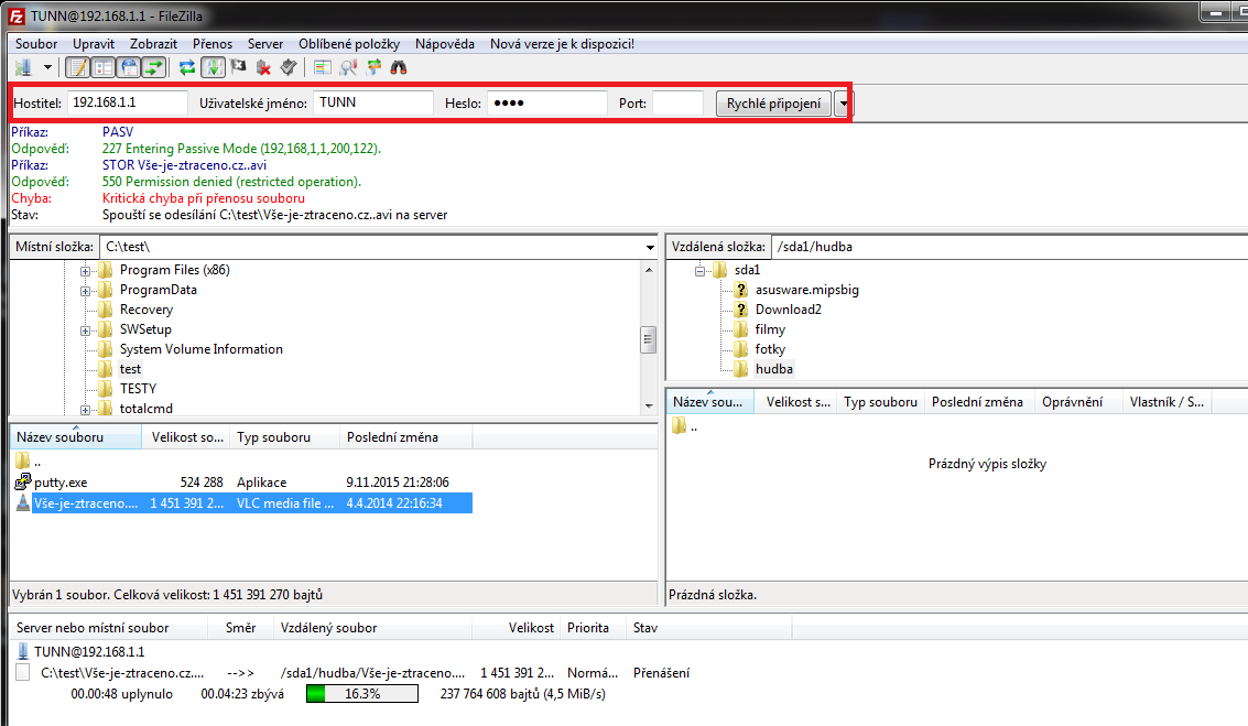

Ok. Ale tak mi vysvetli proč podle videa na youtube při nastaveni FTP je link následující....
WAN ftp://xxxxasuscomm.com což je asi vnější síť .To asuscomm.com to je co???
LAN ftp://192.168.1.1 . což je asi vnitřní síť
Chápu rozdil mezi WAN A LAN proč se prihlašuje takto rozdilne.

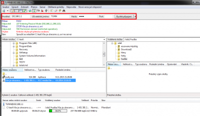

Ten poslední obrázek je ( snad to píšu správně filezila software???) to je na co prosím??? je potřeba to mít???

FileZilla je FTP klient. Prohlížeč kromě http protokolu umí i ftp protokol, ale já raději používám zvlášť klienta. To ještě z dob, kdy prohlížeč neuměl navázat na přerušené stahování (to možná neumí i dnes) a klient se umí připojit i na jiné, zabezpečené ftp protokoly, a kromě toho ftp může běžet i na jiném portu, s čímž některý prohlížeč taky může mít problém. Klient taky umí více datových proudů (pokud server podporuje) a taky umí frontu - to znamená, že dáš do stahování třeba 10 souborů a on je postupne stáhne.

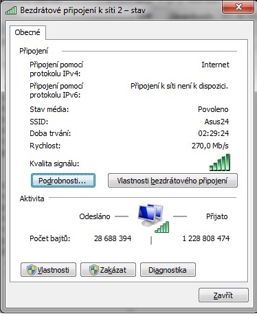

K pořádnému vyzkoušení WiFi jsem si zapůjčil pořádnou WiFi kartu: https://www.asus.com/cz/Networking/PCEAC68/
Musím říct, že mě výsledky překvapily. V pásmu 5GHz, kde se v okolí nenachází žádná síť dosahovalo spojení velmi dobrých výsledků. V případě umístění routeru 1m od antény síťovky bylo spojení navázáno na rychlosti 866,5 Mbit/s - to je maximum, co router umí, a připomínám, že jde o domácí podmínky. Šíři pásma a rychlost si router nastavil automaticky.
Rychlost na 5 GHz
V pásmu 2,4 GHz, byly rychlosti pořád pomalé a automat nepřešel na šířku kanálu 40 MHz. Po kontrole programem InSSIDer bylo jasné proč. Podívejte se , kolik mám v dosahu WiFi sítí! V pásmu 2,4 GHz jich vysílá 19!
WiFi v okolí
Není divu, že logika routeru zvolila raději užší, ale spolehlivější šířku pásma. Poté, co jsem 40 MHz nastavil napevno, se rychlost sice zvedla, ale nikoli na dvojnásobek. Také spojení neprobíhalo na maximálních 300Mbps, ale jen na 270.
Rychlost na 2,4 GHz

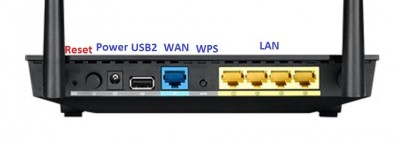

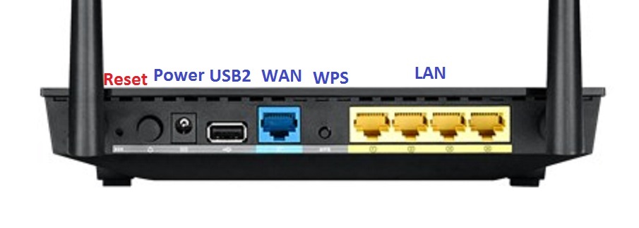

Router je zabalen v krabici, kde najdete i vše potřebné. Balení obsahuje jeden UTP kabel, napájecí adaptér, dvě antény a CD se softwarem. Antény jsou tedy odnímatelné.
Router je vyveden v černé barvě s dnes už klasickým "asusovským" stylem. Na horní straně najdete stříbrný nápis ASUS a řadu kontrolních LED, které indikují vše, co potřebujete. Kromě konektoru USB 3.0, který je na přední straně, jsou všechny ostatní konektory a ovládací prvky vzadu - konektory antén, 4xLAN a WAN (samozřejmě gigabit), USB 2.0, napáíjení, vypínač, tlačítko WPS a RESET. Router lze připevnit i na zeď - úchyty najdete na spodní straně.
Pohled na zadní stranu

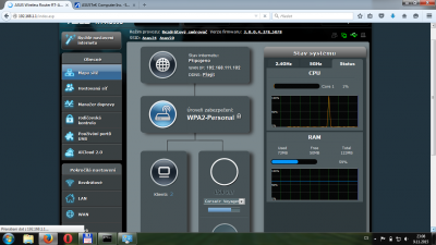

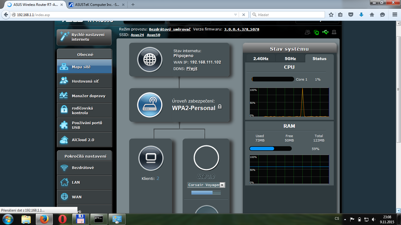

Po přihlášení do administrace uvidíme mapu sítě routeru. Zde lze zkontrolovat základní nastavení. Tedy zda je funkční připojení na WAN, informace o WiFi, o připojených portech USB, připojených klientech a v záložce "status" i aktuální vytížení procesoru a paměti. Současné zobrazení ukazuje zatížení procesoru při přehrávání souboru na třech PC + DLNA v TV.
Mapa sítě + vytížení paměti a procesoru

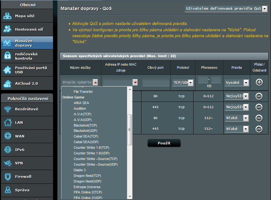

Manažer dopravy (QoS) doznal zjednodušení a přibylo uživatelské nastavení výhodné zvláště pro hráče internetových her. Stačí vybrat oblíbenou hru, nastavit IP a nejvyšší prioritu a máte zaručeno, že pakety pro vaši hru budou doručovány přednostně.
Manažer dopravy - výběr her

1. FTP protokol - postačí libovolný klient FTP. Funguje i přes internet. U každé složky na USB disku můžete definovat uživatele a heslo a práva (zápis, čtení, neviditelná).
Spojení FTP prokolem

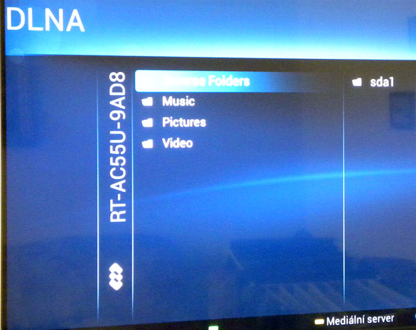

3. DLNA server. Pokud vlastníte chytrou TV, pak pomocí DLNA můžete přehrávat multimediální soubory na vaší TV přes počítačovou síť. Takže pokud se chcete pochlubit novými fotkami z dovolené, nemusíte přenášet flashdisk od počítače do TV. Postačí fotky z PC nahrát na flashdisk v routeru a pak promítat na TV.
Takto vypadá DLNA na mé TV

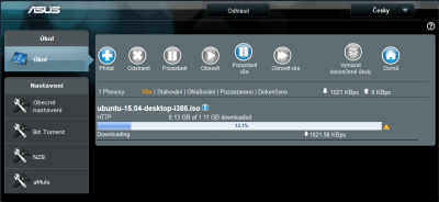

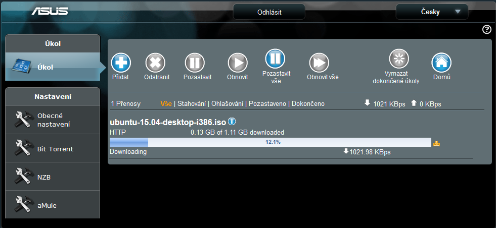

- Download master - Stahujete hodně a dlouho a nechce se vám nechávat zbytečně puštěný počítač? Pak je tohle volba pro vás. kromě obyčejného HTTP přenosu máte na výběr i torrent, NZB a aMule.
Možnosti stahování jsou opravdu široké

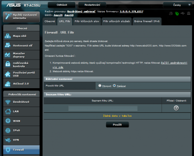

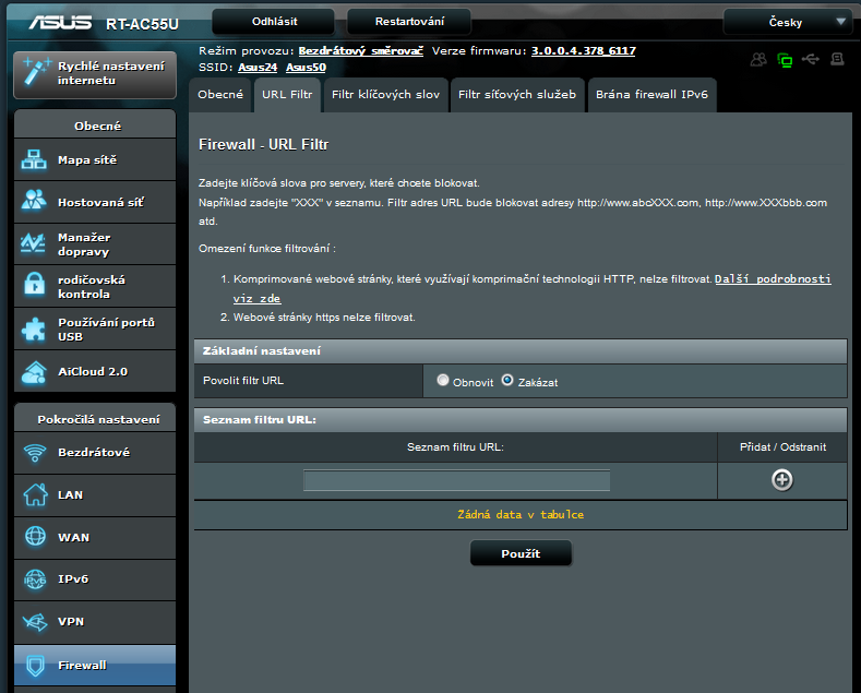

- Firewall - pokud vám v rodičovské kontrole chybělo omezení nevhodných stránek, postačí zadat jejich URL do filtru firewallu. Do záložky Filtr klíčových slov můžete zadat filtrování podle klíčových slov stránek.
Blokování URL adres

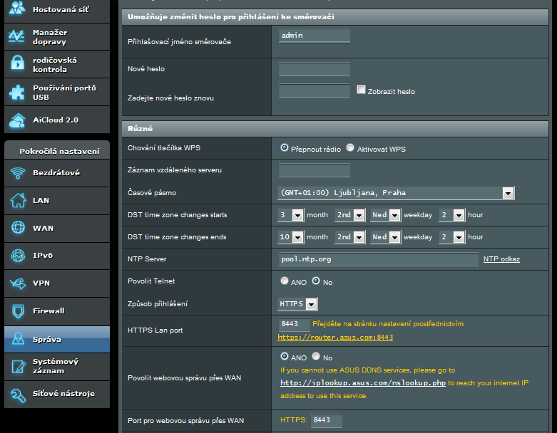

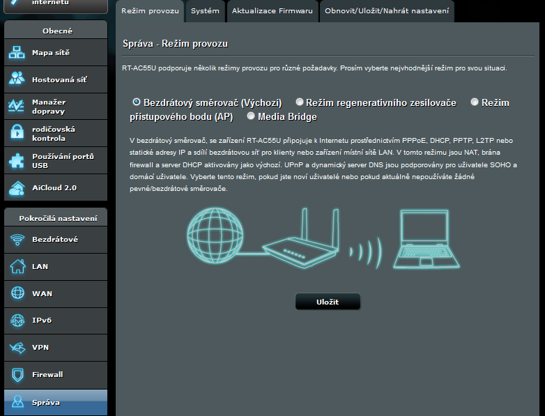

- Správa - zde najdete spoustu rozšiřujících nastavení např. změna hesla, ntp serveru, chování tlačítka WPS atd. nechabí ani režim provozu - router, kromě routování zvládne i přístupový bod, Bridge a repeater.
Režimy provozu
Velkou výhodou je, že pokud se z nějakého důvodu rozhodnete pro správu routeru přes WAN, můžete si komunikaci zabezpečit pomocí https. A proč? Třeba proto, že jeden ze síťových nástrojů je WakeOnLan. Rozchození WOL přes internet je dosti složité a v některých případech i nemožné. Zde se postačí připojit k roueru a použít WOL z routeru. A potřebný počítač máte k dispozici.
Bezpečný přístup k nastavení z internetu

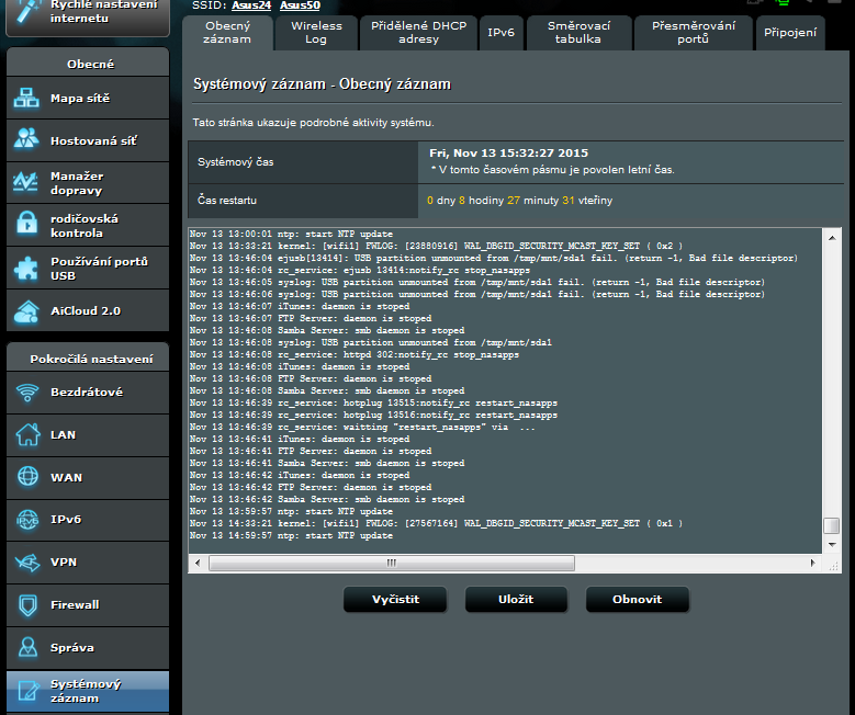

- Systémový záznam - koho baví číst logy, tak zde si přijde na své. Pro ty, kdo neradi, tak si alespoň mohou zkontrolovat, kdo se připojil na jejich WiFi.
Logování je opravdu dobré

Samozřejmě že jsem router podrobil obvyklým rychlostním testům. Před testy jsem aktualizoval firmware. To mělo za následek změnu rychlosti v propustnosti WAN/LAN. Při měření kopírováním mi totalcommander ukázal rychlost přes 113 MB/s, což je téměř 1gigabit/s.
Rychlost WAN -> LAN po updatu

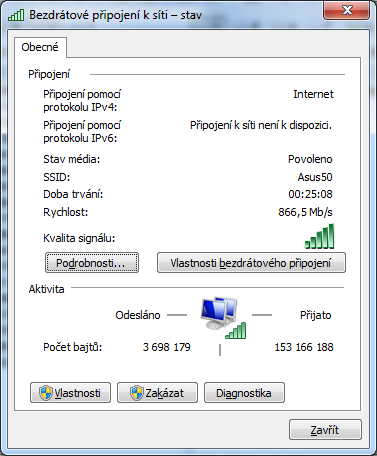

Rychlost na 5 GHz

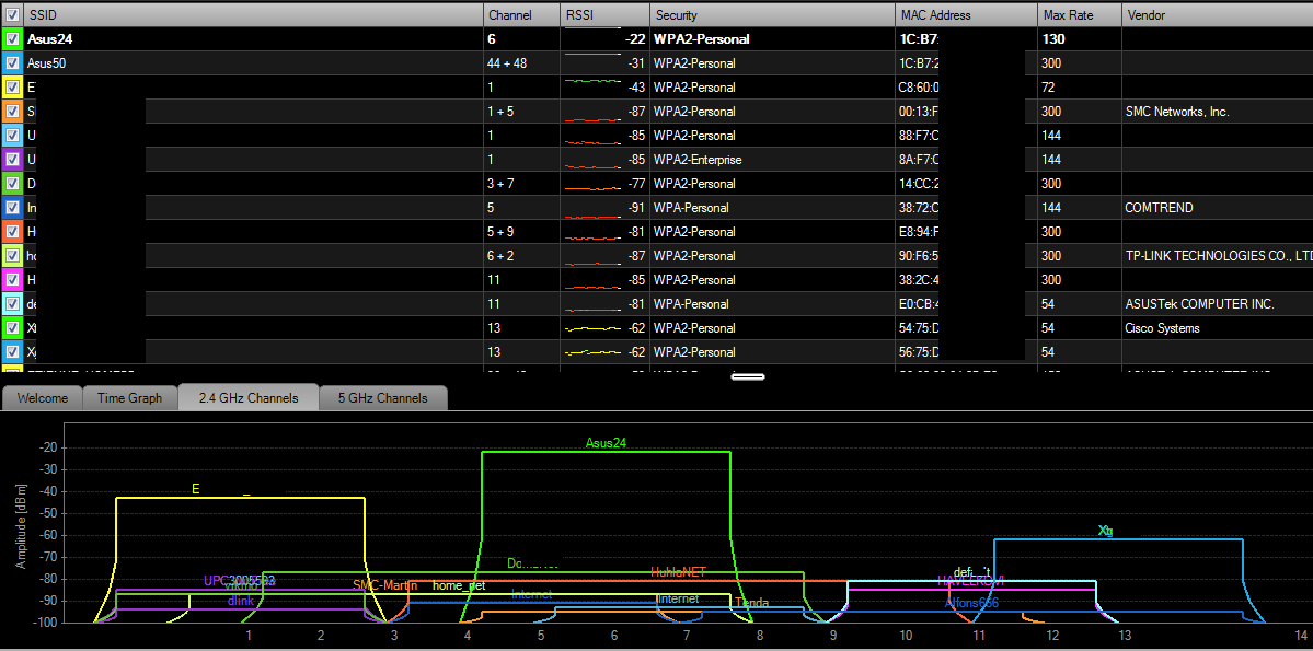

V pásmu 2,4 GHz je opravdu plno
Max. rychlost v pásmu 2,4 GHz

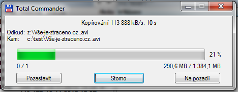

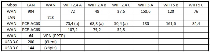

Něco k "měření" - rychlost je měřena pomocí totalcommanderu prostým kopírováním souborů. A to ze dvou důvodů - nemám laboratorní vybavení, ani potřebné prostředky - a za druhé si myslím, že tenhle postup více vypovídá o praktickém použití routeru, navíc ho každý může prověřit doma.
K měření WiFi - "A" = do 1m od routeru, "B" = vedlejší pokoj 3m, jedna zeď, "C" = vzdálený pokoj, 9m tři zdi. Přikládám tabulku rychlostí, které jsem naměřil. Ono (a) značí, že jde o automatické nastavení routeru. U 5GHz pásma se automatika s ručním shoduje - tedy sama nastaví nejlepší podmínky. Rychlosti jsou uvedeny v Mbits/s.
Tabulka rychlostí
Určitě si sami všimnete, že pásmo 5GHz je rychlejší, a to i na větší vzdálenost.

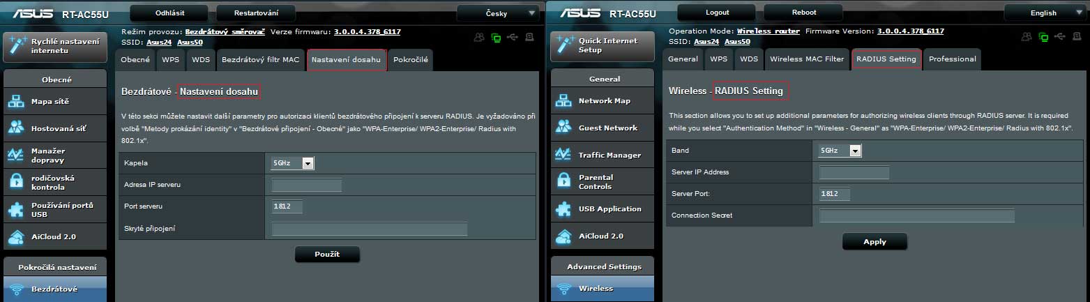

Co bych routeru vytknul? Měl bych dvě věci. Jednou je docela zmatečný překlad nastavení serveru Radius.
Radius server (zjednodušeně řečeno) je používán v podnikových WiFi sítích pro ověření přístupu. Radius server a klint mají „sdílené tajemství“, které nikdy neputuje po síti a nelze jej tedy odposlechnout. Výhodou je větší bezpečnost a kromě toho může radius server poskytnout na základě ověření prostředky sítě, případně zařadit klienta do virtuální LAN.
Jak můžete vidět z obrázku překlad „Radius setting“ na „Nastavení dosahu“ je nepřesný, a pro neznalé uživatele zmatečný – obyčejný uživatel by pod nastavením dosahu hledal spíše regulaci výkonu WiFi vysílání.
Tento překlad trochu mate
