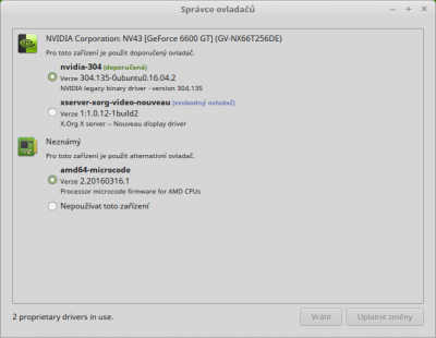

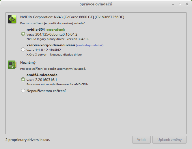

V softu se vůbec nevyznám, takže chybně adresované instrukce mi nic neříkají. Jsem normální domácí klikač na okna bez hlubších znalostí, kterej nedávno přešel z WinXP na MINT. Ani se mi nepodařilo nic vygůglit.
Jen mě napadne třeba, že jsi nedal kabel k monitoru do nové grafiky, ale zapomněl v základní desce.
Pokud ne, tak bych testoval na linuxu, jestli není chyba v OS WIN. Jsou už běžně hry nativně pro linux, tak to můžeš testnout při hraní na linuxu na flešce nebo ho dát na nějakej starší/volnej disk. Instalace je rychlá, akorát jsou někde defaultně svobodné ovladače, tak musíš povolit ve správci ovladačů, kterej je v menu-správa-správce ovladačů v mintu.
