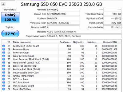

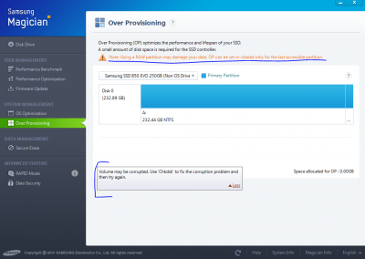

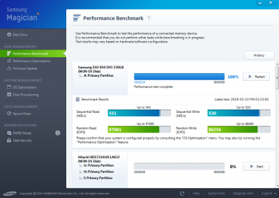

Tohle všechno už jsem zkusil. Samsung Magician samozřejmě používám. Zapsáno nemám ani 5 TB, jediné, čeho jsem si všimnul je to, že najednou jsou rychlosti náhodného zápisu a čtení podprůměrné, byť mírně, ale stejně je to průměrně méně, než jsem pozoroval před závadou. Dále pak pokud kliknu na záložku Over Provisioning, tak tam je dole napsáno, že Volume may be corrupted. Use CHKDSK to fix the corruption problem and then try again. Při startu Win7 pořád spouští chkdsk pro tenhle disk.
Výše je výpis z Crystalu, kde je i tenhle SSD a já si nejsem jistý, jak by měl vypadat zdravý SSD disk. Ale řekl bych, že takhle ne, může mi to někdo potvrdit?

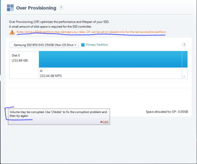

Podle čeho to v tom výpisu poznám? Zajímá mě teď jen to SSD. Win 7 mi pro ten SSD disk pořád spouští při startu systému chkdsk, Samsung Magician píše, že může být poškozen (viz obrázek), přitom vy mi říkáte, že vypadá ok. Nevím teď, čemu mám věřit. S tím diskem mám evidentně nějaký problém, nejradši bych ho reklamoval, nejsem si jistý, že mu teď můžu věřit.

SSD se kontroluje hlavně v aplikaci od výrobce. CDI je jakžtakž pro plotnové disky. Kde píše magician, že disk může být poškozen? Jaký atribut? V CDI je akorát ztráta napájení u SSD, tak bych zkusil jiný napájecí konektor/kabel, případně i jiný zdroj. Tu kontrolu chkdsk jsi nechal udělat nebo jsi jí stornoval vždy? Je dobré jí udělat na všech diskách chkdsk X: /r, kde X je písmeno jednotky, kde postupně necháš zkontrolovat všechny jednotky. Po zkontrolování checkdiskem všech jednotek dej znovu log z CDI, aby se vidělo, zda se nějaké atributy zhoršují.

Daj sem screen z hlavnej obrazovky a obrazovky Over Provisioning.

Turion: A samsung magician není aplikace výrobce? V obrázku jsem zatrhnul, kde co magician píše. Chkdsk jsem vždy nechal proběhnout.
Riki22: Screen z Over provisioningu mám ve svém posledním příspěvku, vy ho nevidíte? Radši je sem dám tedy znovu.

Screen som videl.Problém je ten, neaktuálny Magician, ktorý máš.Porieš si Magician, porieš si firmware disku a daj screen ešte raz.

Já neznám žádnou apku výrobce, tak nepoznám ani, že to nepojmenované okno bylo z nějakého magicianu. A navíc jsi psal, že magician píše, že disk může být poškozen, což na tom nepojmenovaném screenu nevidím. Je tam jen RAW a opravte chkdiskem.
Kdyby byl disk poškozen, tak to nepůjde opravit takhle snadno. V dalších screenech už pojmenovaných ti to ukazuje status good, takže by to mohlo být pro SSD dobré a máš problémy s napájením možná mimo disk, protože v dalším screenu z CDI přibylo výpadků napájení. Zkus přepojit disk do jiného konektoru nebo vyměň celý zdroj na zkoušku, jestli bude přibývat událostí výpadků napájení.

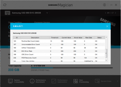

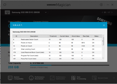

V tom prvním okně vidím tlačítko smart. Objeví se tabulka s atributama, když na to klikneš? Kdyžtak to sem dej, jestli tam není něco co není v CDI.

Jsem asi teda hloupý nebo tomu fakt nerozumím. Pokud mi to píše "Volume may be corrupted...", tak beru, že může být poškozen. To je na obrázku vidět v té dolní části, zatrhnul jsem to. Zdroj mám nový rok, CoolerMaster B2 series 600W a jak odhalit jeho vadnou větev nevím a druhý doma nemám, to bude asi problém vyzkoušet. Ale ten druhý konektor zkusím.

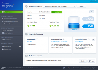

Co se týče magicianu a firmwaru, u obou mi to psalo, že mám aktuální (4.5), ale přesto jsem našel 5.2, to je taky divný, ale nainstaloval jsem si ten poslední teda. Že Volume may be corrupted to ale už nepíše.

V CDI to má stejný název jako vidím v magicianu POR Recovery Count. Ale neříkám, že to tak je na 100%, jen gůglím a nejsem odborník a neumím anglicky, tak mi to překladač třeba blbě interpretuje. Každopádně se to číslo zvyšuje, tak je něco špatně. Hlídej na tom druhém konektoru, jestli se bude atribut ještě víc zvyšovat nebo se to číslo RAW hodnoty zastaví.
Volume není disk, ale svazek, takže to beru tak, že je poškozený souborový systém a mělo by se to opravit v příkazovém řádku příkazem chkdsk /r. Ovšem pokud budou trvat výpadky napájení, tak se pokaždý může zase poškodit.
