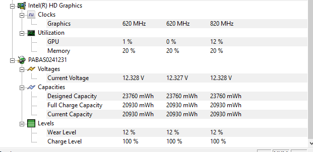

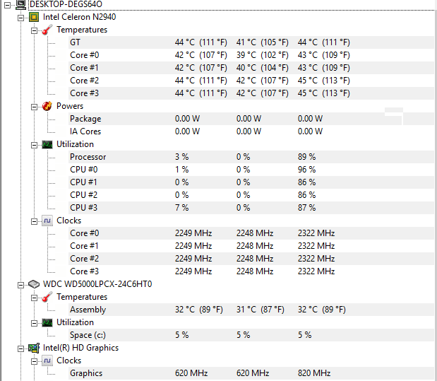

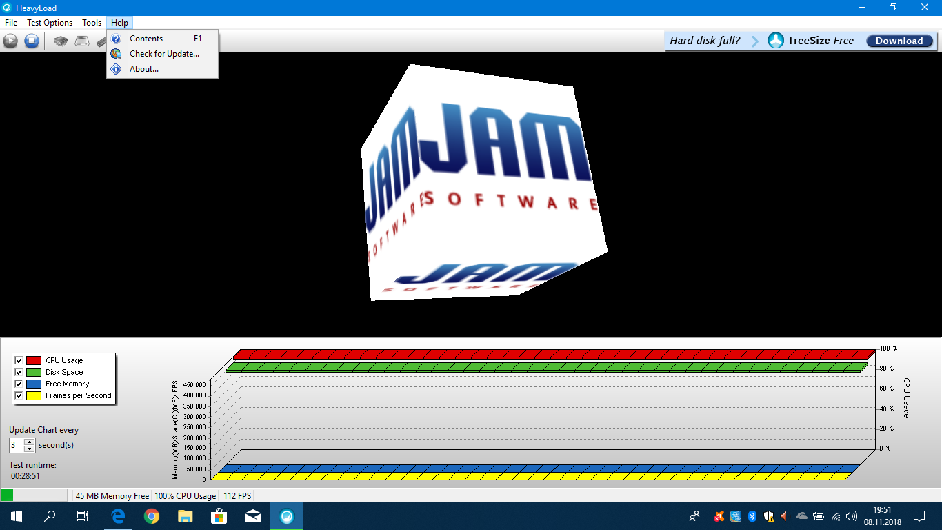

Tak se mi přeci podařilo dostat do OS. V přílohách posílám log CDI, HW monitor a Heavy load.

příloha Open Hardware MonitorReport:

Dodatečně přidáno po 2 hodinách 50 minutách 28 vteřinách:
Open Hardware Monitor Report
Version: 0.8.0.0
Common Language Runtime: 4.0.30319.42000
Operating System: Microsoft Windows NT 10.0.17134.0
Process Type: 64-Bit
Sensors
+- Lenovo Lenovo ideapad 1 (/mainboard)
+- Intel Celeron N2940 (/intelcpu/0)
| +- Bus Speed : 83.3333 83.3319 83.3367 (/intelcpu/0/clock/0)
| +- CPU Core #1 : 2250 2249.96 2250.09 (/intelcpu/0/clock/1)
| +- CPU Core #2 : 2250 2249.96 2250.09 (/intelcpu/0/clock/2)
| +- CPU Core #3 : 2250 2249.96 2250.09 (/intelcpu/0/clock/3)
