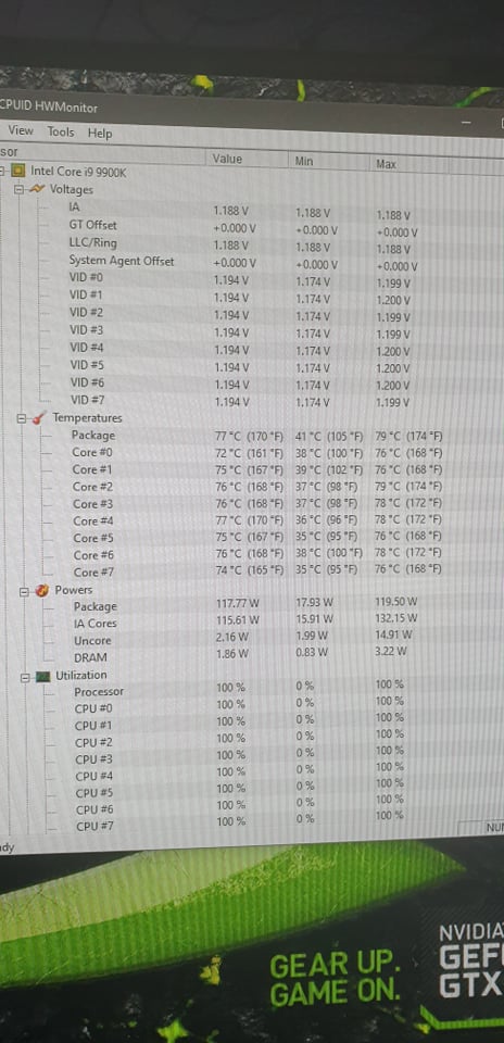

Zdravím namontoval jsem nové vodní chlazení (Kraken X72) na CPU I9 9900k přetaktované automaticky pomoci aplikace AI overclocking na 4.6 GHZ jaké je osazené na základní desce (AsusROG STRIX Z390-F GAMING) a dneska jsem dostal 2x chybovou hlášku (WHEA_UNCORRECTABLE_ERROR)a pc se restartoval jednou při hraní hry a jednou jen při tom že byl pc zapnuty a v provozu na hlavní ploše (to je divné).Dělal jsem stres test přes HeaVYLoad a cca po 10 minutách byli teploty CPU max 79 min 41 a Value 77.pasta na vodní pumpě je ta co byla original.a já ted nevím jestli je špatně něco namontované a nebo je nějaká chyba v systemu windows.Děkuji moc za rady.přikladam foto a winrar minidump.

netaktuj...
jinak to jede ok ze?
muze byt nastavene nizke napeti na cpu, proto to pada.
ale prinos taktovani je zaporny, to je si treba rict hned ze zacatku

Nevhodně zvolené taktování - uvozeno dle typu erroru. Všechno OC procesoru zrušit !
Určitě nepoužívat žádnou takovou appku. Taktování procesoru se provádí zásadně a pouze v biosu ! Najdi si kdyžtak na to návod - pro začátečníky dost nevhodná sranda, abys toho nakonec nepokazil víc než je nutné.
Najdi si několik návodů na taktování 9900k. Koukni videa, pročti články(gigabyte 9900k oc guide může sloužit jako jednoduchý návod do začátku, pokud bys nic psaného srozumitelného nenašel). Pak můžeš jít opatrně do biosu, zapnout XMP, vypnout šetřící funkce cpu, nastavit nějaké počáteční napětí vcore(řekněme 1.35V), nastavit all core boost na 5 GHz, nastavit vccio a system agent na co nejnižší hodnoty(pod 1.25V - od toho třeba začít a jít níž). Pak dycky testovat v prime95 stabilitu a pokud se ukáže stabilní postupně snižovat vcore popřípadě i vccio a system agent.
Určitě to není žádné bum, prásk ale mnohahodinový proces plný zkoušení, testování a samovolných restartů pc ;-) Takže si to zvaž a kdyžtak tomu ten čas věnuj, jinak uděláš víc škody než užitku... Popřípadě se poptej v okolí, třeba máš někoho kolem sebe kdo tomu rozumí a pomůže ti.
