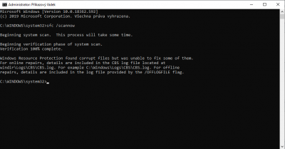

Dále jsem do příkazového řádku vložil "sfc /scannow" a něco bylo nalezeno, tak to přikládám do přílohy.

Dmp jsou zajímavé - ukazují, že chybu způsobil neznámý modul. Něco to píše o grafice, pokud můžeš zkus jinou. Nicméně vzhledem k té nestandardní hlášce bych na to moc nesázel.
V eventlogu hláška o chybě řadiče disků. K tomuto bych se asi přikláněl, protože mockrát je tam zpráva o nemožnosti zapsat na disk dmp výpis.
Doporučil bych odpojit stávající disky, připojit jiný, kde nemáš data a nainstalovat linux. A nechat nějakou dobu běžet, prohlížet internet atd. V případě pádu by šlo o HW závadu.
Udělej doporučovaný test pamětí.
