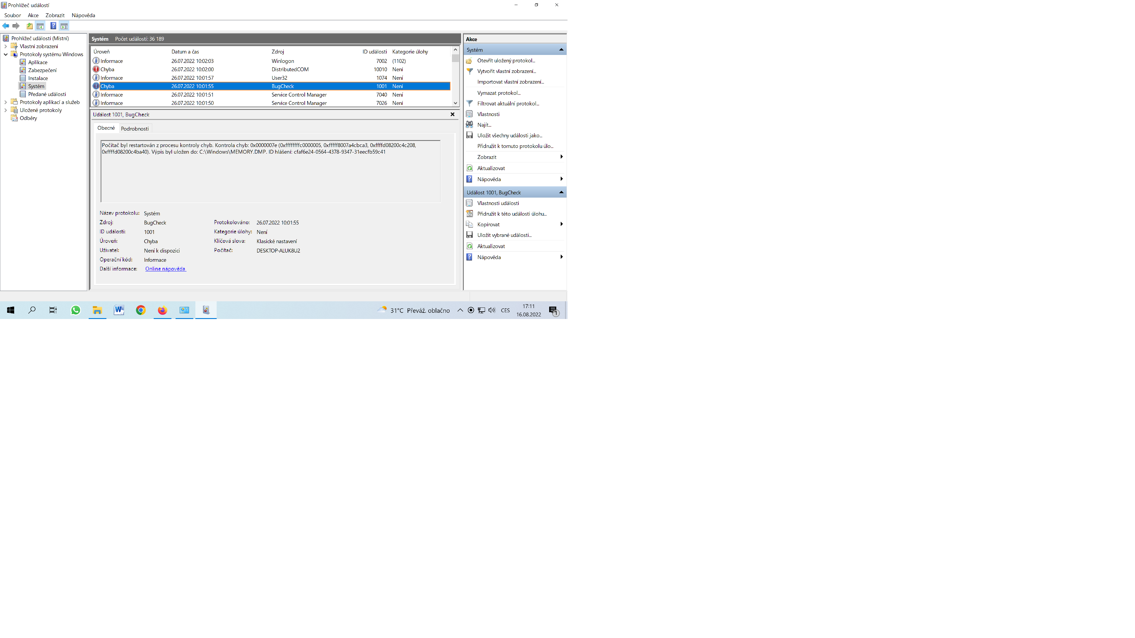

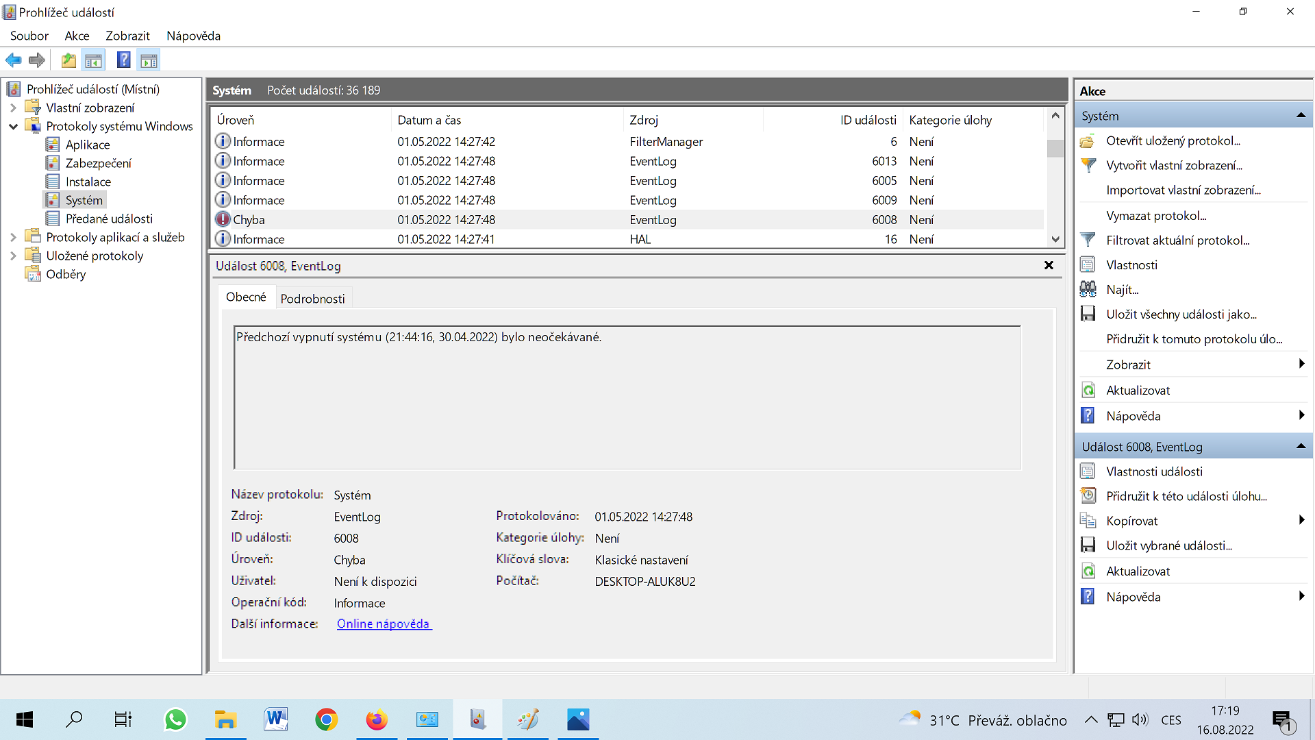

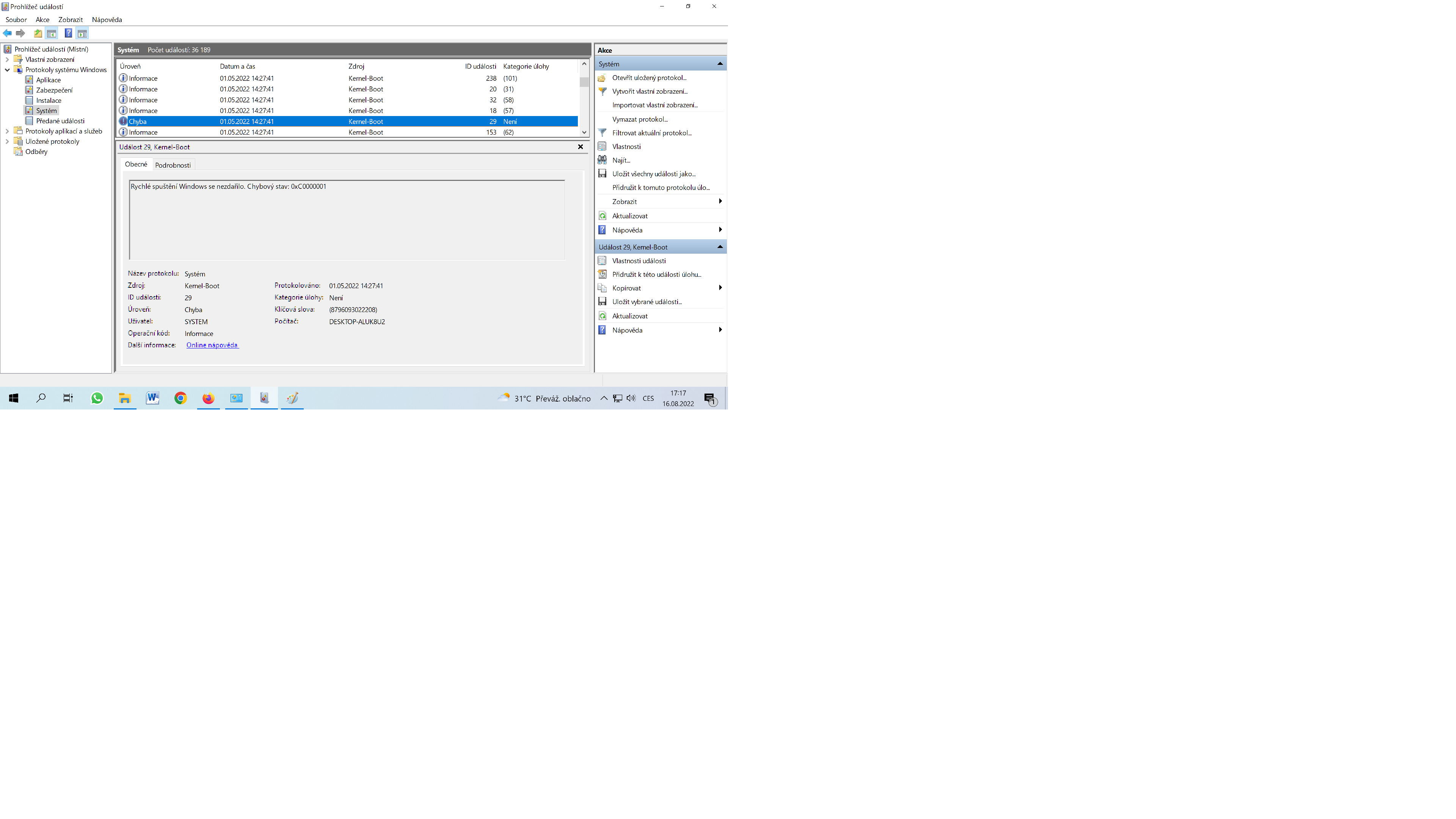

Příspěvekod HarryS21 » 16 srp 2022 17:28
Tak tohle bylo v prohlížeci událostí. Snad se z toho dá něco vyčíst.
Takže toho 26.7. se asi něco stalo.

A z 1.5.

Příspěvekod Uziv00 » 16 srp 2022 17:45
Takže k BSOD došlo. Jen máš zatrženo v případě chyby restartovat. A zřejmě jsi nebyl zrovna u PC, aby sis toho všiml.
BTW Rychlé spouštění vypni.
